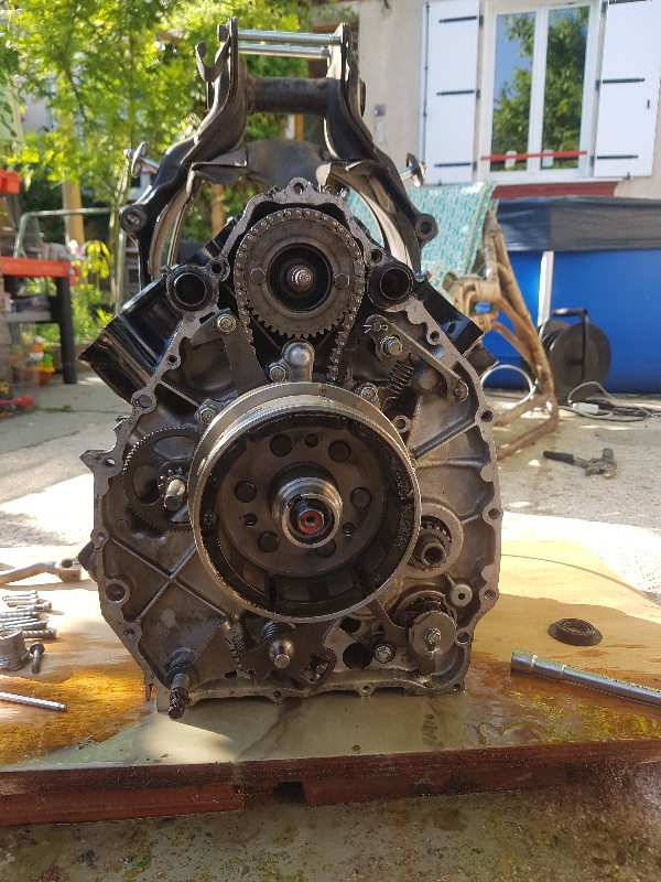

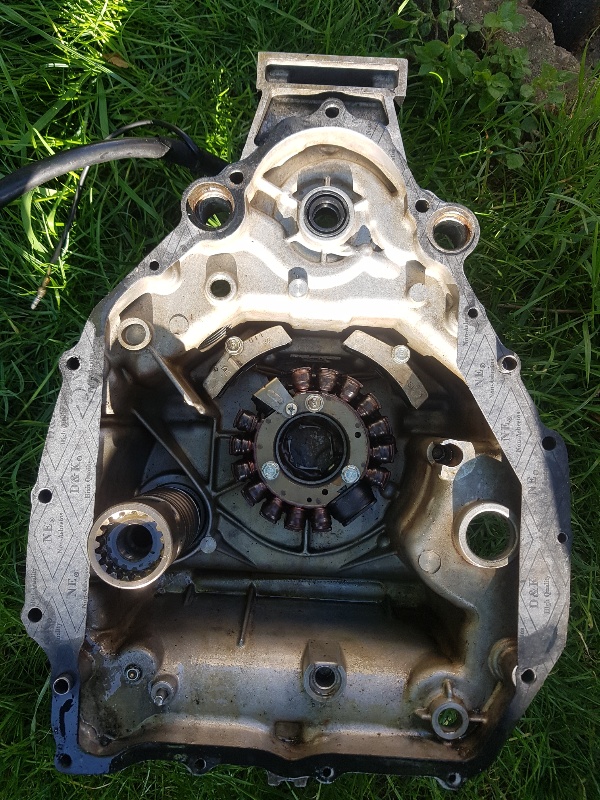

Quelques photos histoire de valider avec vous que tout est bien monté haha
En premier lieux, le carter arrière. Bon je vais changer les torique de passage deau, mais les deux capteurs sont ils bien positionnés ? Est ce qu'il y a quelque chose de particulier auquel il faut faire attention? Maintenant, le calage de la distribution.
Alors je sais que normalement, je devrais virer le rotor pour ce check, mais vibque c'est une galère, je vous le propose comme ça. Est ce que selon vous la distrib est bien calé ? Est ce que ça tolère un décalage minime? Pour info, j'ai démonté et remonté le moteur avec la doc technique, mais j'ai toujours peur qu'un truc mest échappé.
Bonne journée

à certain endroit tu as des traces noir sur tes plans de joint ,normalement se doit etre super propres avant de remettre un joint .
- doublesept
- Messages : 1077
Re: CX 400 de 1981
tout comme Jacques tes portées de joints sont loin d'êtres propres culasses et carter ar tes fuites sont là et comme papy les toriques n'ont rien à voir !jacques segret a écrit : ↑jeu. 07 mai 2020 18:08 à certain endroit tu as des traces noir sur tes plans de joint ,normalement se doit etre super propres avant de remettre un joint .
les portées c'est le pire qui est a faire pour moi , mais toujours nickel, lame de cuter le plus rasant possible sans marquer ni rayures .
