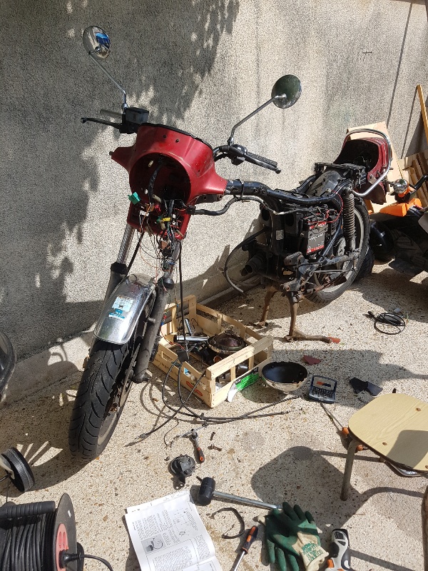

Papy ma transmis son outil qui m'a considérablement aidé (Je te le fais partir cette semaine, merci encore!)
Le remontage et la peinture du moteur à pu avancer, je table pour un remontage complet du moteur pour cette semaine.
D'ailleurs mise à part tourner à la main et s'assurer que les vitesses passent bien, vous auriez d'autres tests à proposer pour vérifier le bon fonctionnement du moteur sans le démarrer?
J'ai décidé que je roulerai avec cet été et que je m'occuperai de la partie cycle cet hiver, du coup remontage!
En revanche, l'ancien proprio à du se vautrer avec:
- encadrement de compteur cassé
- support de tête de fourche cassé
- tête de fourche cassé par endroit
Et outre le câble de masse noir que j'ai perdu (shame on me ) Je ne sais pas si je dois mettre une bête vis pour tenir la boîte à air ou si c'est une pièce qui la maintient.
Niveau commande, j'ai boite à fumée et coudes d'échappement en cours de livraison, et commande va être passée pour un axe moteur, des clignotants, une selle et comodo de droite.
Bref, d'ici les prochains jours, ça va bouger!
Bonne journée à tous!

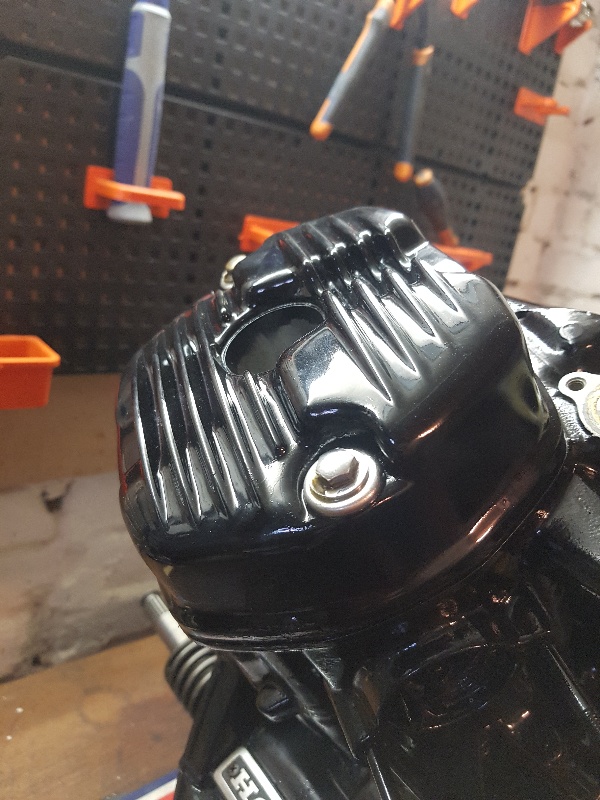

Le moteur est terminé il attend que ma femme et moi même nous le remontions a la surface. Ca fait longtemps qu'il n'a pas vu le jour

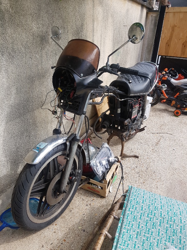

La partie cycle à avancé, nouvelle tête de fourche quasi complète (manque les clignotants) nouveau comodo droit, la boîte à fumée et les coudes d'échappement sont arrivés, les rosaces pour les fixer sont en chemin.
Demain, on teste le démarrage!
