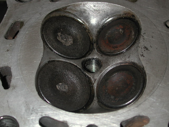

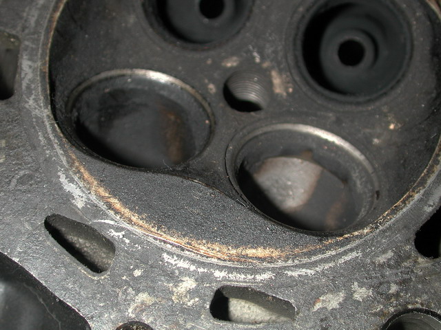

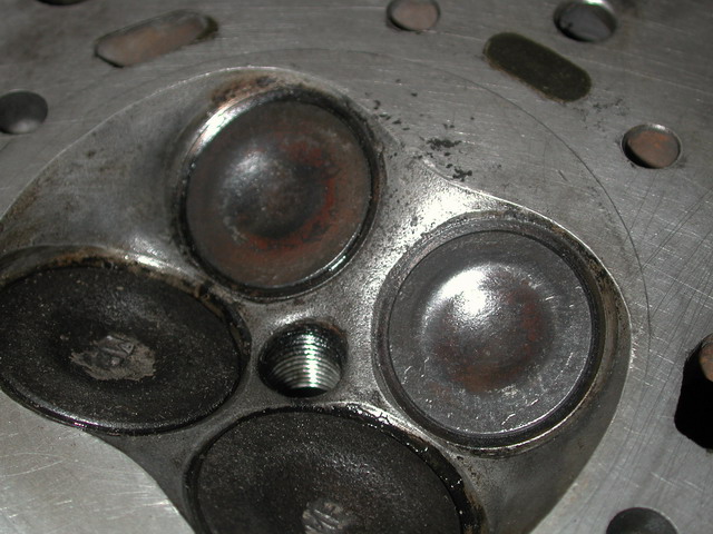

Voici 3 photos de l'intérieur de la culasse de droite :
[align=center]
[/align]

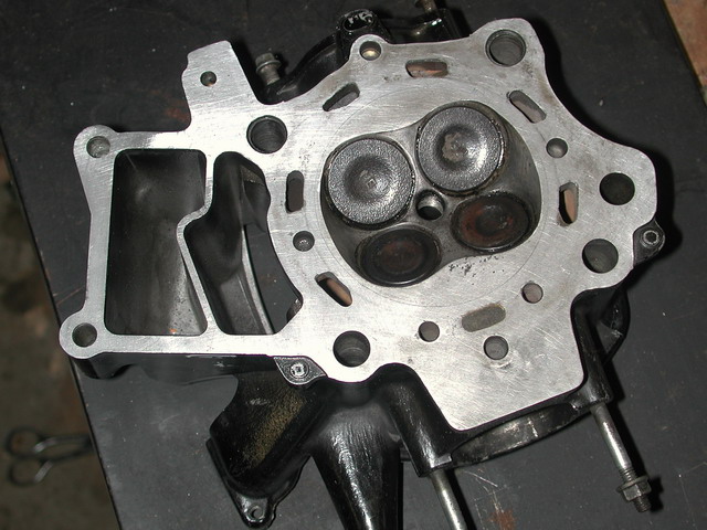

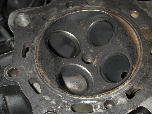

Comme ça, pour rigoler, voici une des culasses inutilisables, sachant qu'elles étaient, à l'origine, à peu près toutes dans le même état :
[align=center]
[/align]

bon plan à retenir (un peu loin pour moi) et effectivement on fait bien la différence.
Sidonie va bientôt pouvoir redonner de la voie alors ?
