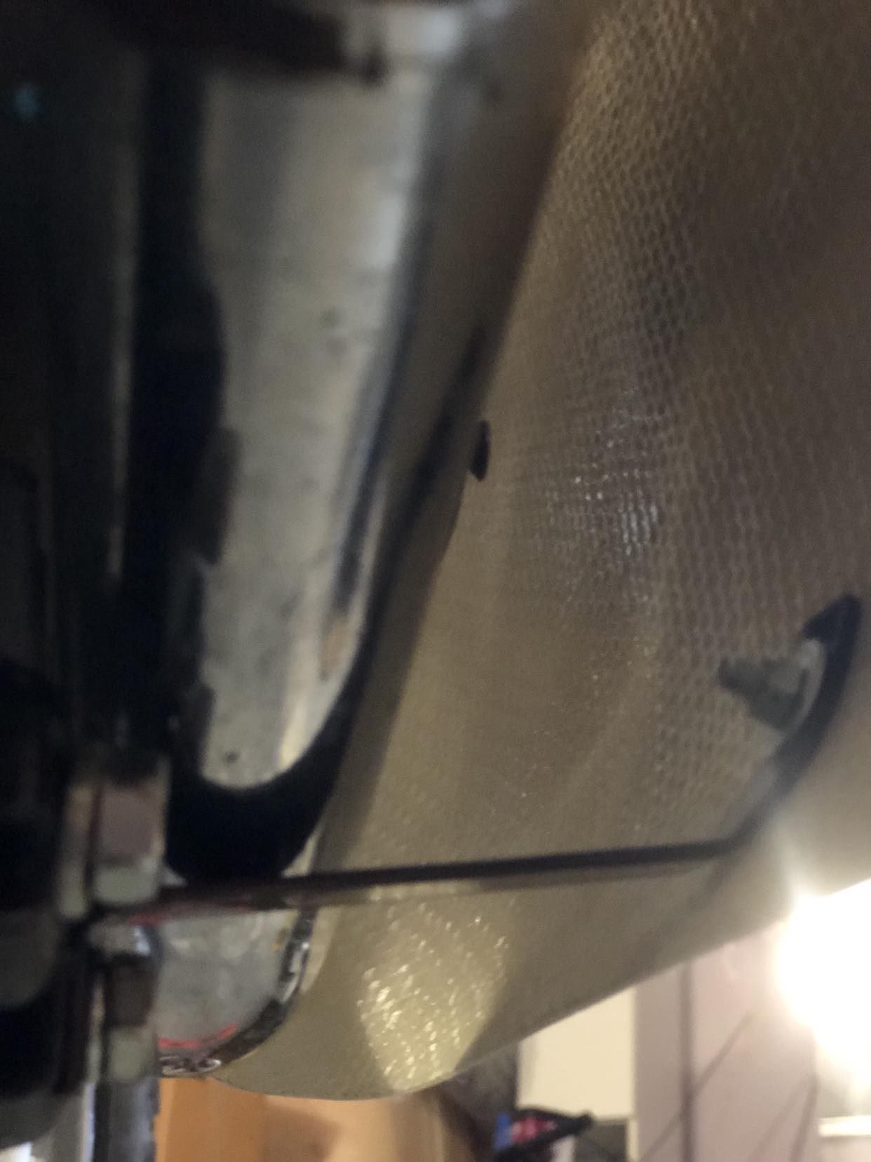

coucou les copains et copines :D
On continue le bricolage :) enfin fini les supports de carénage :bravo: je suis content de moi, plus a revenir la dessus et à ce prendre la tête, restera juste le support de la bule, mais j'ai déja bien avancé dessus :crazy
j'ai récupéré une sangle de réservoir camion pour placer sous ma sangle alu fait maison, le rendu est beaucoup plus jolie et fini, la aussi zéro centimes :P
Photos à la suite

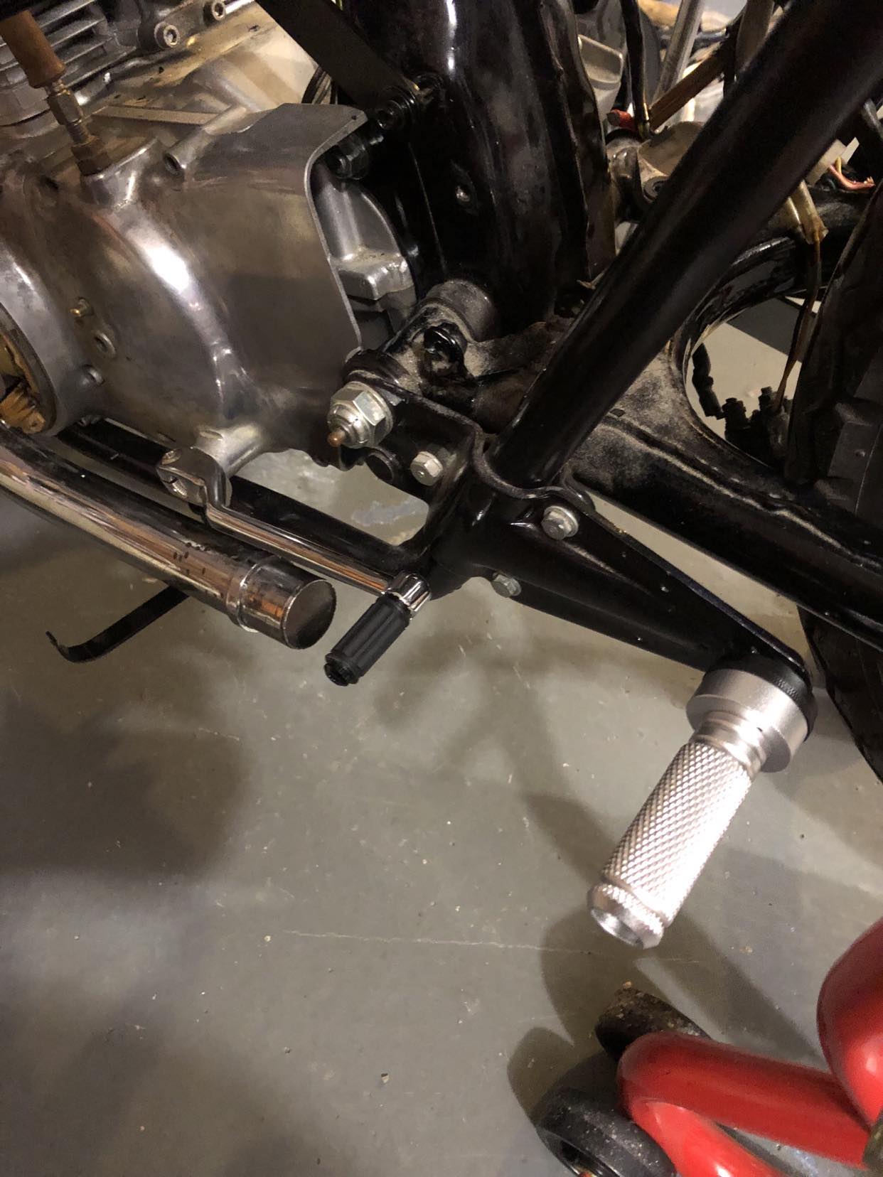

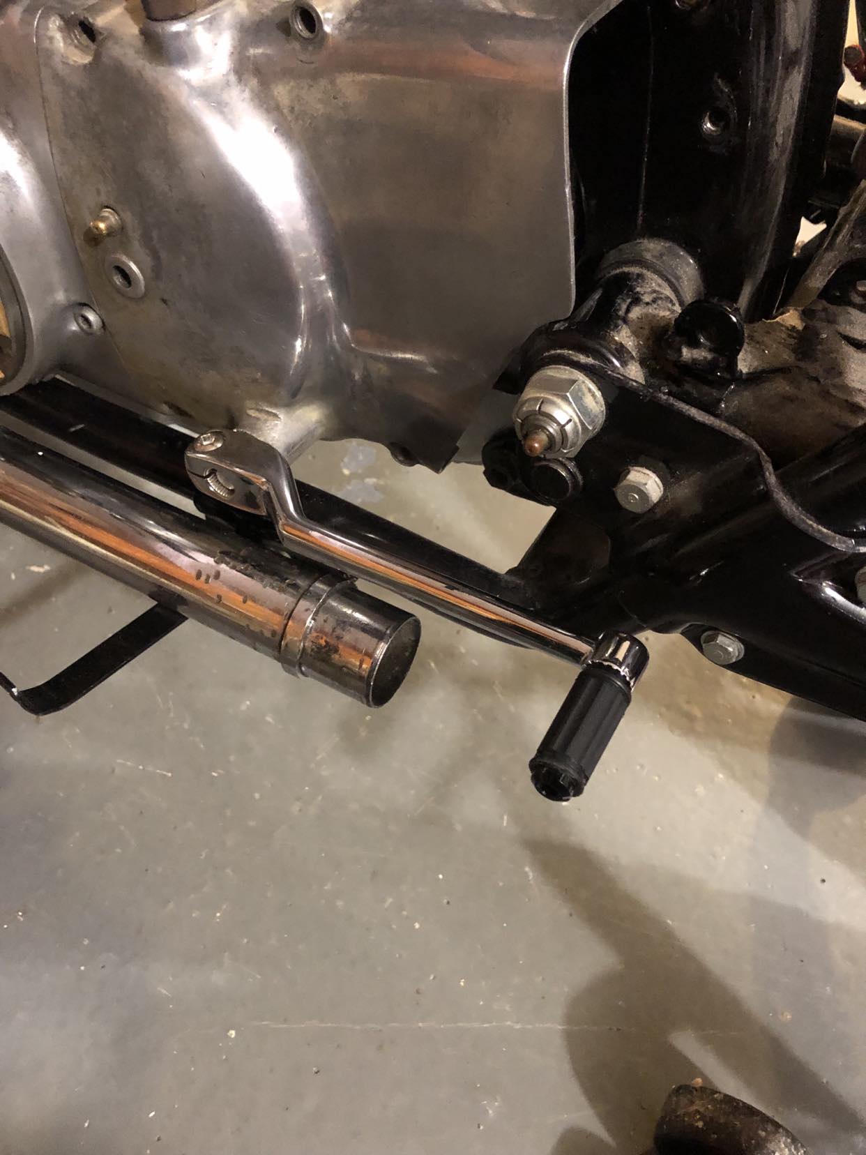

hello les potos et potines :lol:
petit signe de vie du gars lolo :oops:
la petiote avance, j'ai reçu mon sélecteur de vitesse, la première sera en haut, ensuite on va descendre les rapports, comme sur de vrais meule racing :P
bon j'ai quelques modifs à faire, mais l'essentiel est la
p'tites photos les topins et toupines :D
