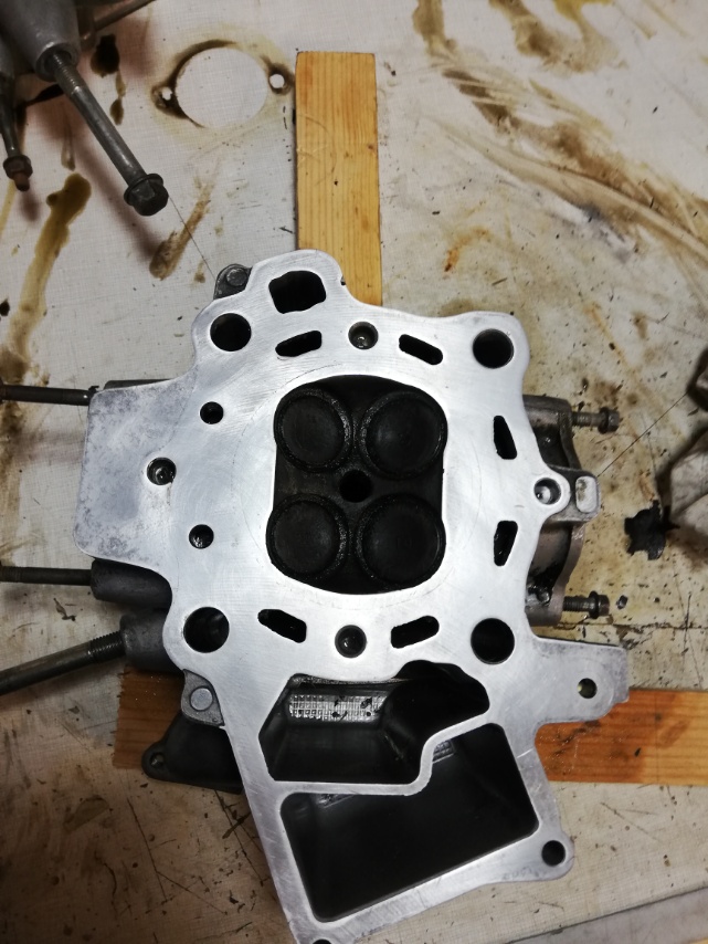

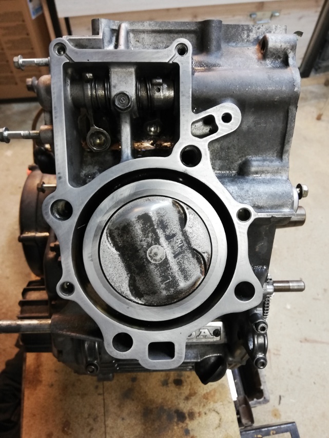

Pour le moment je suis sur les culasses
Comme je ne veux pas tout démonter d un coup.
Du coup je demonte, je nettoie, je vérifie. Et je stock
