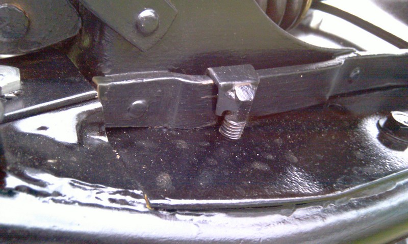

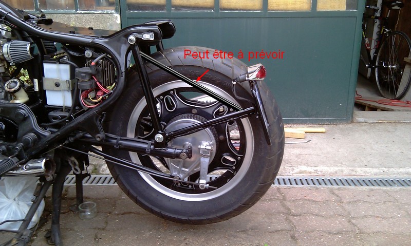

Salut à tous, petit moment que pas connecté,
Pour freddy29, ci dessous photo fixations de selle
Sinon, je vais voir pour augmenter la hauteur de l'ossature qui repose sur la plaque
pour éviter d'être en butée de suspension sur cette dernière
1ère réparation, le tube support de plaque qui était en diam.15mm a pété juste après la
soudure, avec les secousses et vibrations, donc refait en diam.20mm (soudé par Florian,
mon neveu) maintenant à voir, sinon, faudras que je rajoute une barre pour faire un triangle
Sinon, pas encore touché au réservoir (changé le bouchon, commandé chez jeanotmoto, je
verrais au prochain plein, si ça fuit tjrs ou pas

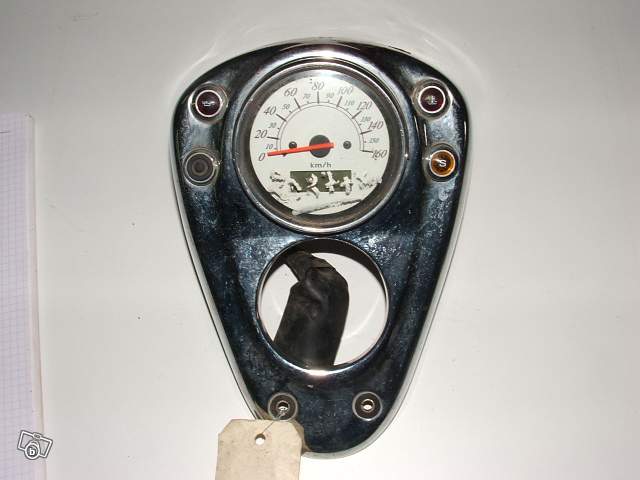

c surtout savoir comment caché tous ça ?? et si on peut tous raccourcir et les genres de cosse de raccordement phare etc.....j'ai du mal a repéré les fils qui servait pour l’éclairage du tableau de bord je le vire pour mettre un compteur genre honda shadow (comme celui si a cassé le jour de mon accident ainsi que la tête de fourche) le double optique que j'ai a déjà 10cm de fil + celui des commodos droite et gauche plus le restant .sinon il y a une solution pour le faisceau électrique pour un bobber

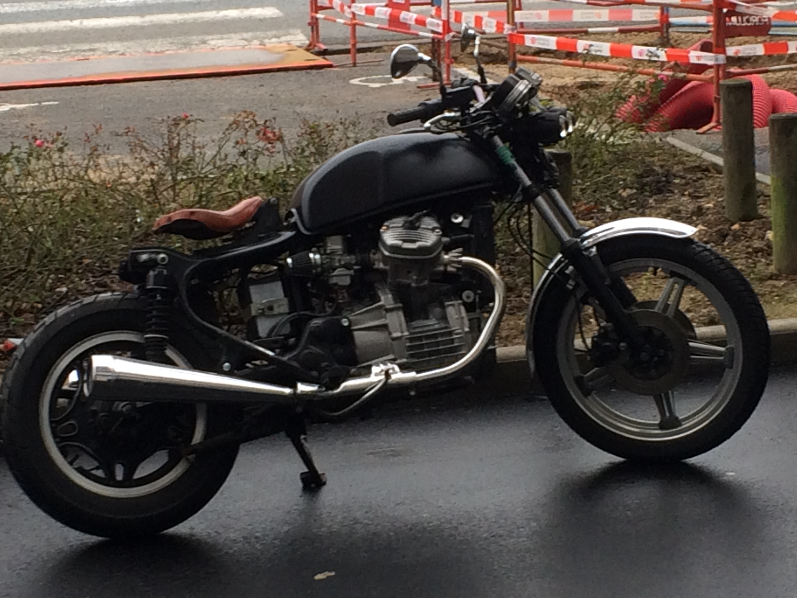

bonjour tout le monde ! je ne sais pas pourquoi je n'ai pas suivi ce post...
quelques photos finie, mais vendue, j'aurais pas dù...
j'avais changé les tubes fixes arrières par des amortaux courts (sinon trop casse gueule vu les routes actuelles)
