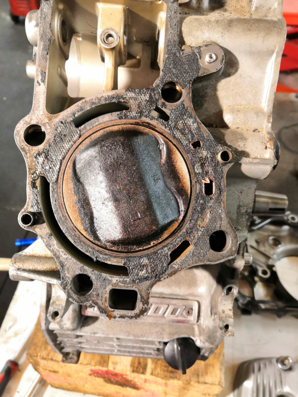

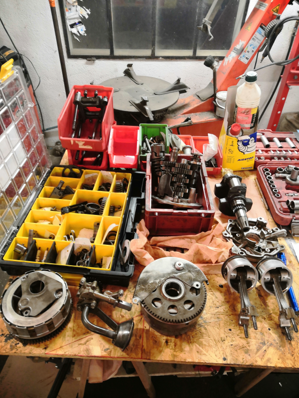

Déculassage

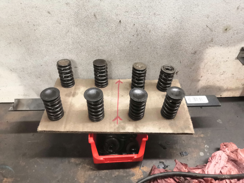

Démontage des soupapes avec un lève soupape fabriqué pour l’occasion.

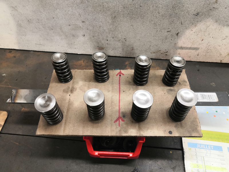

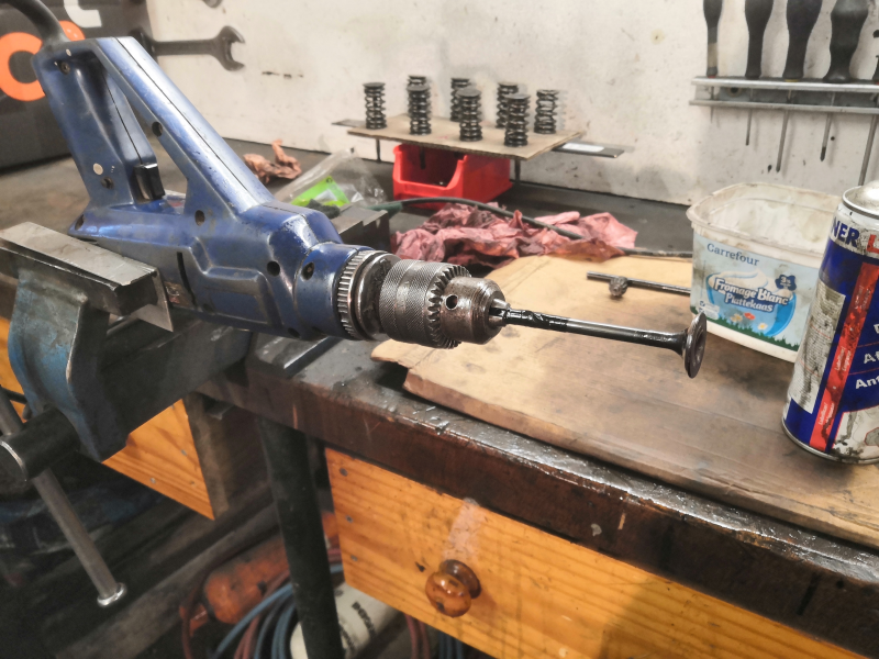

La technique du vieux druide pour décalaminer les soupapes à l’aide de scotch-Brite et de WD40.

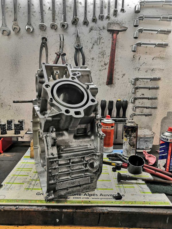

Nettoyage du bloc au SP 95, il reste bien marqué.
Débouchage du fameux trou d’évacuation huile/eau comme préconisé dans la bible N°39.

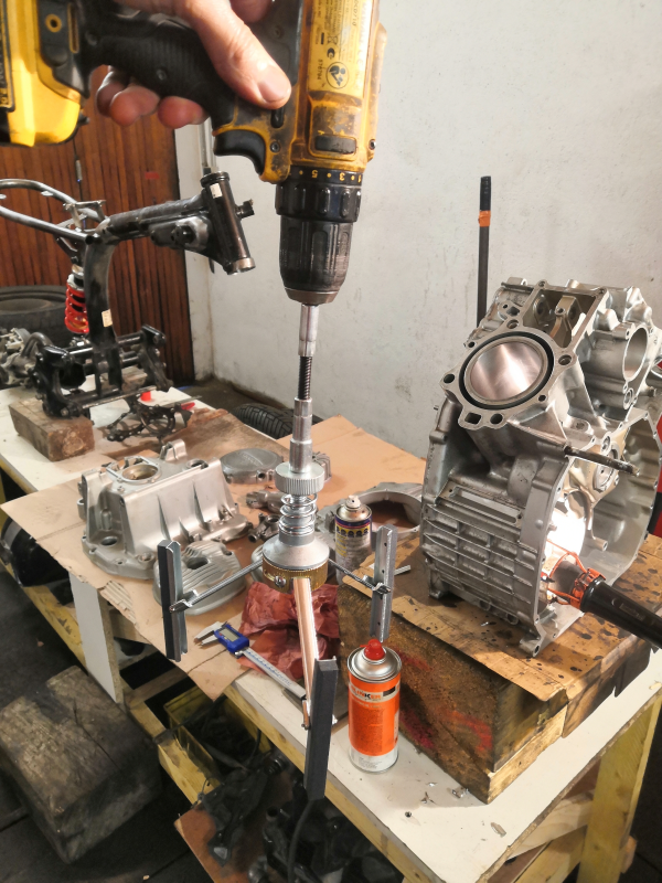

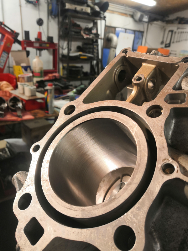

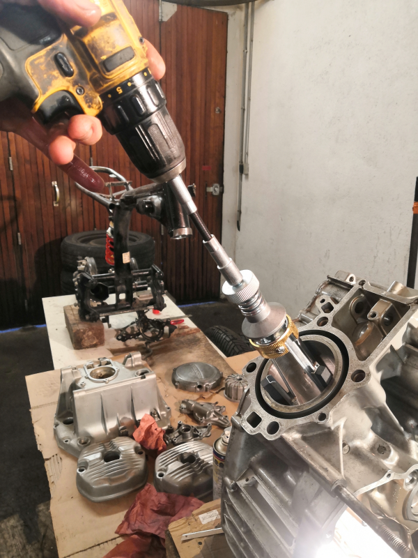

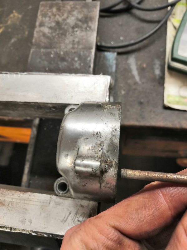

Mes cylindres étant en bon état et sans marques apparentes, je décide quand même de me lancer dans un petit honnage.
J’ai pris soin de prendre le jeu à la coupe d’un segment dans son cylindre avant de me lancer dans le honnage pour contrôler l’agrandissement de l’alésage, résultat : environ 0.02mm de plus à la coupe.

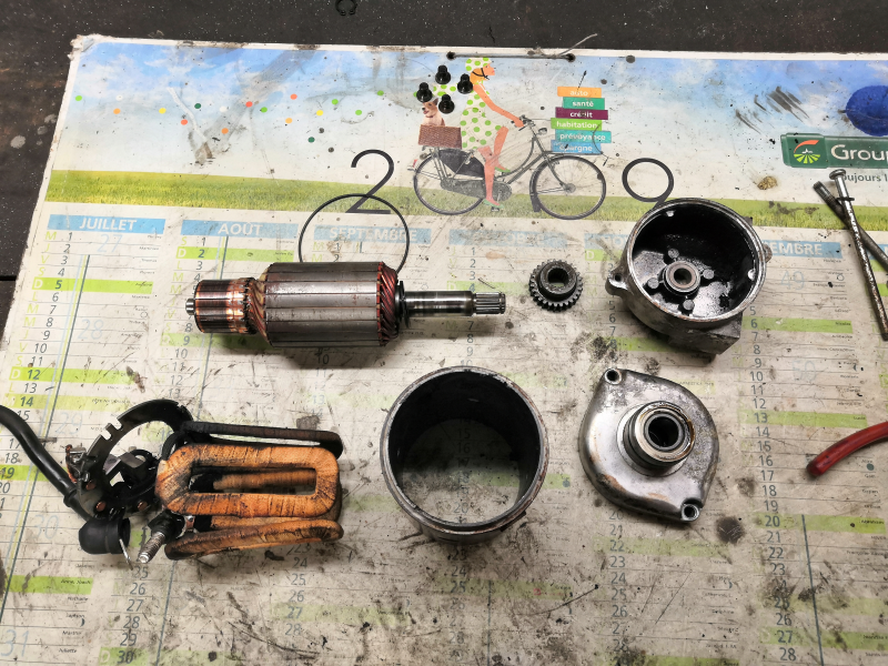

La suite, démontage du démarreur :
Flute !
Il existe apparemment des kits de restauration pour ce démarreur, ils comprennent les bagues de friction, les joints toriques, les charbons et leur platine support, je vais pas m’en priver.

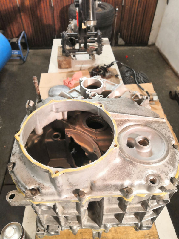

La suite fait appel à une astuce de vieux druide déniché dans les abysses de Youtube, elle consiste à remonter les carters avec de la graisse à la place des joints, dans le but de pouvoir microbiller le moteur sans faire rentrer trop de billes à l’intérieur.

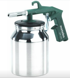

Car oui j’ai souhaité microbiller mon moteur avant peinture. N’étant pas équipé pour ça, j’ai fait l’acquisition de ce pistolet de sablage
https://www.manomano.fr/p/metabo-ssp-10 ... 0-23468200
Et d’abrasif de verre
Oui c’est pas vraiment de la bille de verre tu as raison … Mais à un prix raisonnable car conditionnée en petite quantité (pas besoin de crédit immobilier pour payer les frais de ports). En fait c’est plus une poudre de verre concassé, mais le résultat est quand même satisfaisant.

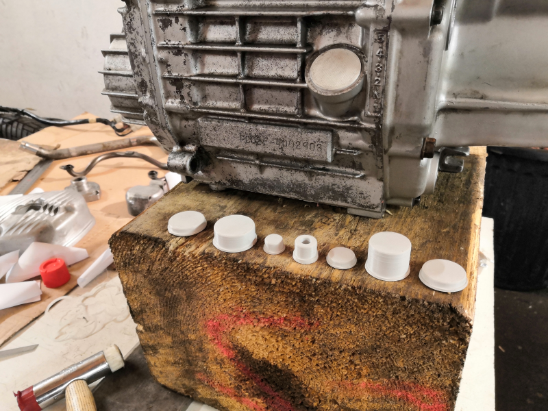

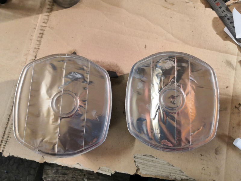

Impression 3D des bouchons pour le sablage
Protection des plans de joint de culasse et de couvercle arrière avec du scotch aluminium pour VMC.
Les caches culbuteurs

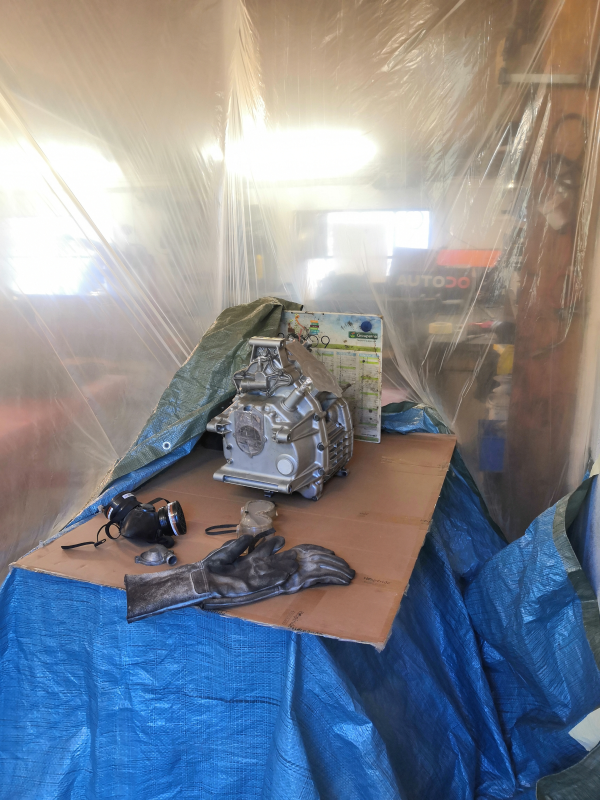

Cabine de sablage haut de gamme :

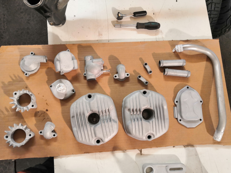

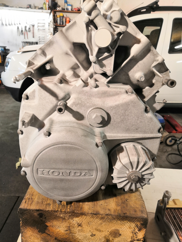

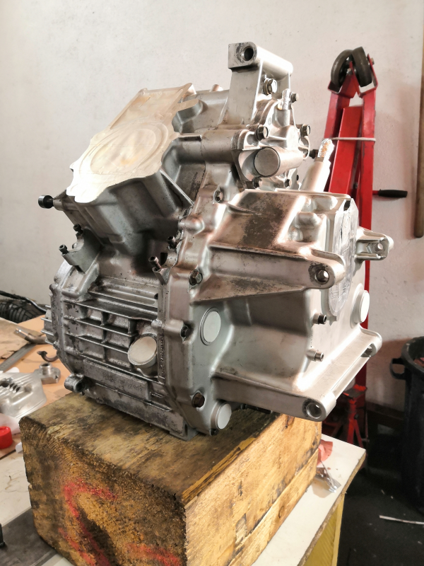

Le résultat :
Le scotch de VMC Leroy Merlin a pas trop mal tenu.

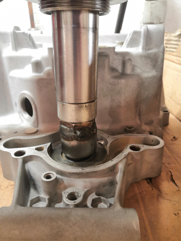

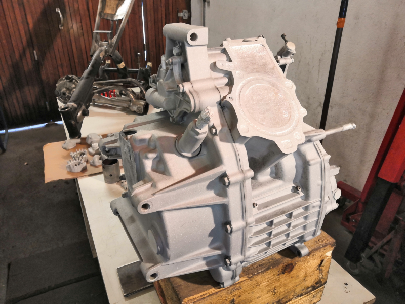

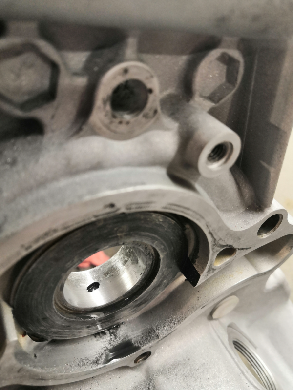

Ensuite, nettoyage et re-démontage.

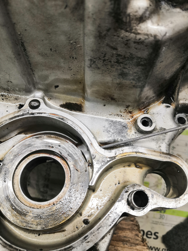

Pour le joint de pompe à eau, je me suis évidement heurté au problème du diamètre 28.8mm des joints « modernes », le joint en 28.1mm n’étant plus trouvable dans ce bas monde comme beaucoup le savent.
J’ai donc opté pour la méthode officielle, je l’ai trouvé sur le forum d’ailleurs. Merci à vous !

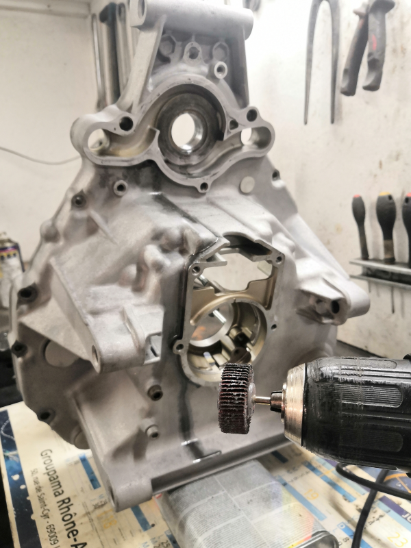

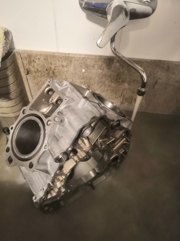

Nettoyage avant peinture.
