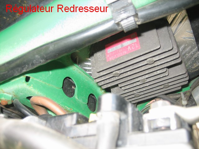

Pour le régulateur, oui il chauffe pas mal quand même. Si tu ne fais que des court trajets avec de bons temps d'arrêt ça peut le faire, mais sinon, il vaut mieux le mettre la où il peut prendre l'air. Moi il est posé sous le réservoir car il y a une bonne entrée d'air !

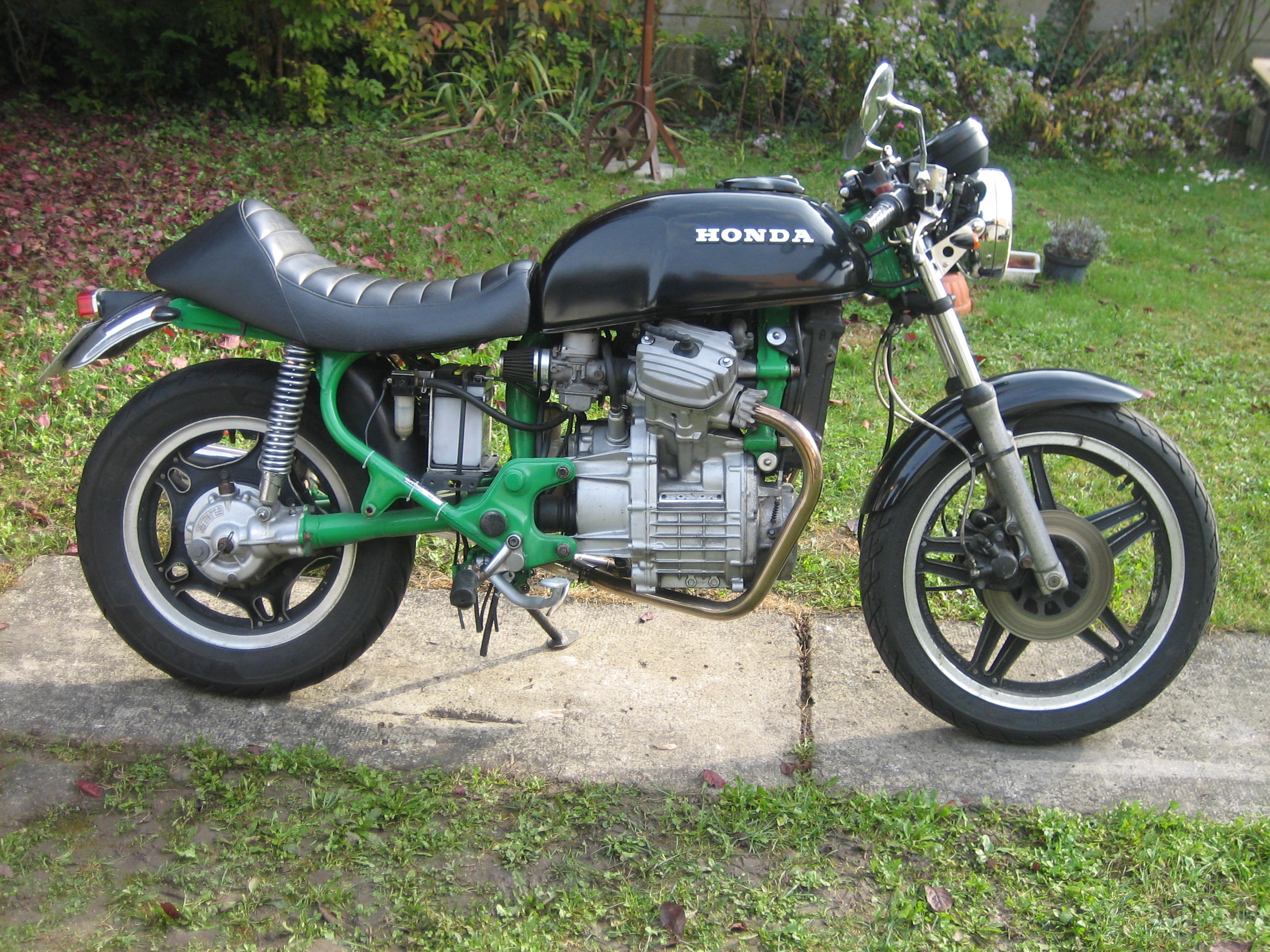

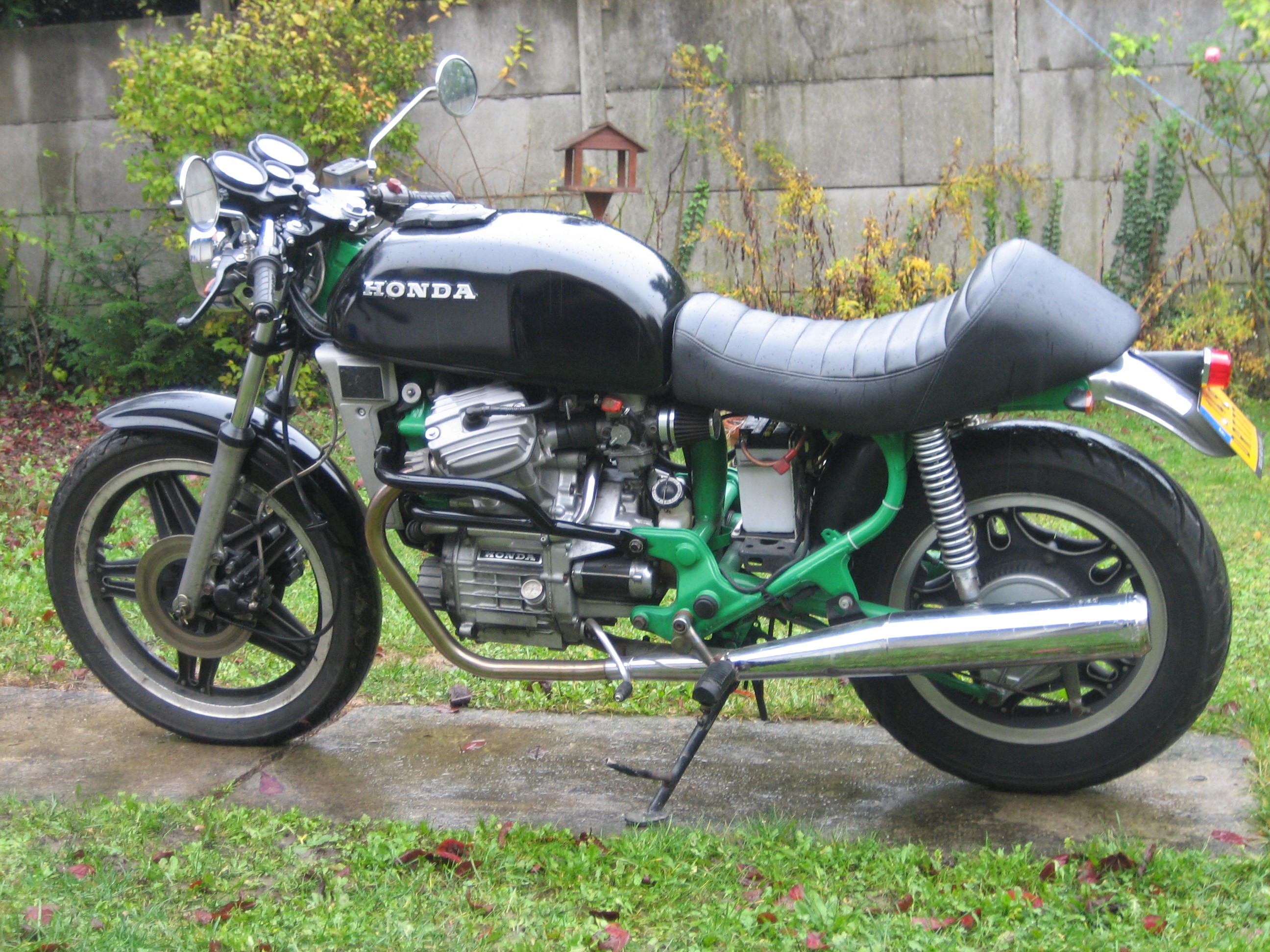

Perso je l'avais mis sous la selle car il chauffe beaucoup .
A+++ Gérard

Il ne se voyait pas , il était entre les tubes du cadre

Il faut impérativement une circulation d'air pour le refroidir sous peine de le griller.
