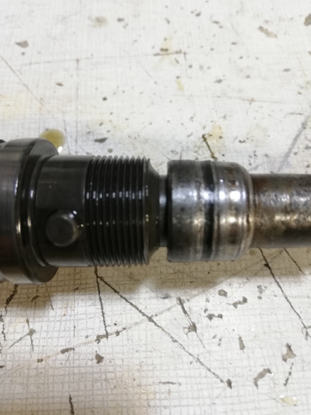

il y a bien une marque mais je ne vois pas la sur épaississeur ,lorsqu'il manque cette rondelle 'tube' il y a du liquide de refroidissement qui coule par le petit trous de la lorgnette :lol:

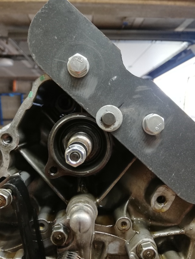

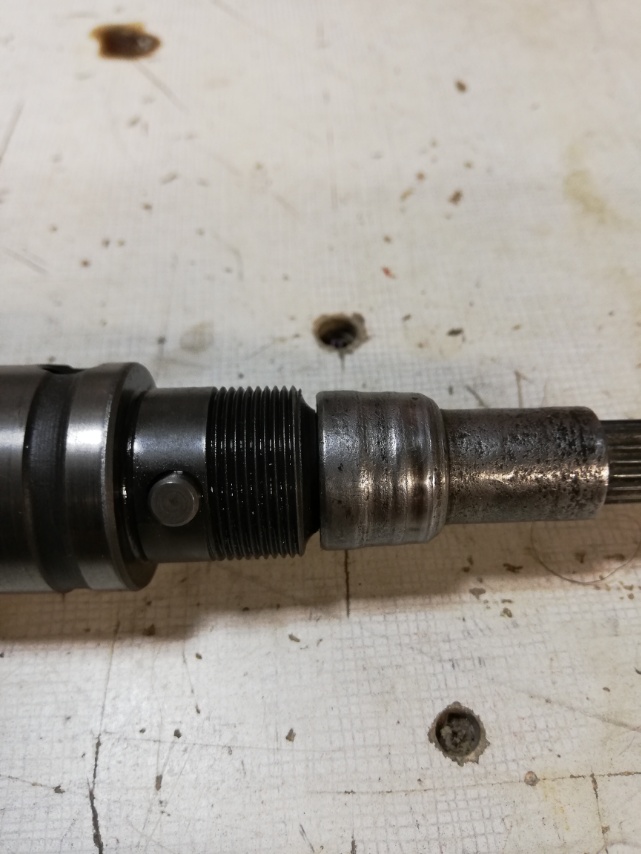

Voilà où j en suis
Après avoir acheté la vis en 20 pas 150 a 13€
J'ai réussi a démonter
Je pense qu'il manque une rondelle sur l arbre à came ?
tonyynot
Messages : 143
Localisation : Forges 61250
Re: Transfo réno 400 cxc
Message par tonyynot »
Je l ai retrouvé elle était restée dans le moteur

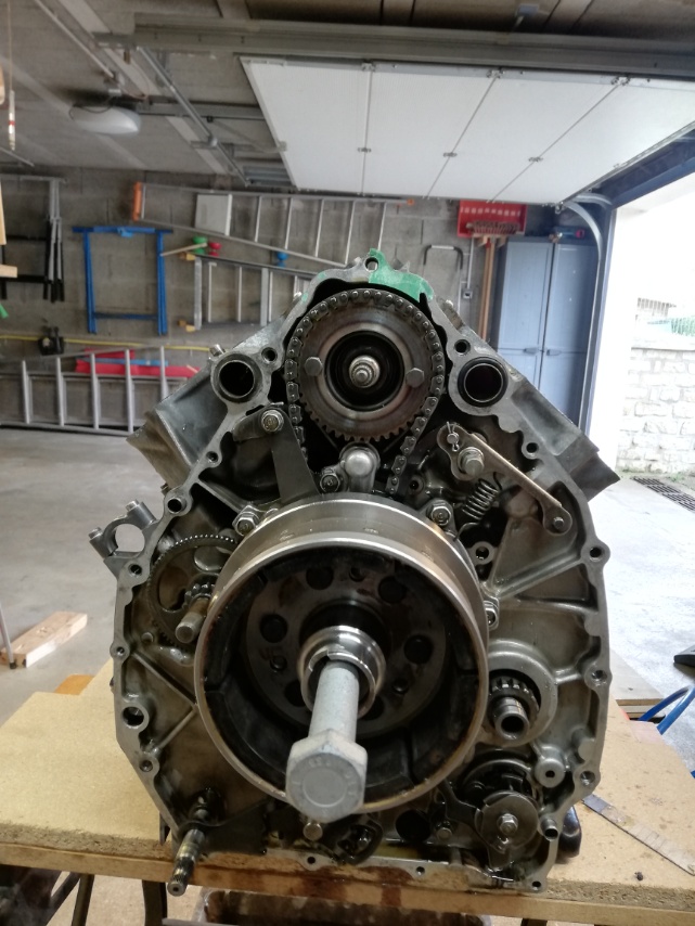

tonyynot
Messages : 143
Le montage de l arbre à came me paraît bon
Donc si c'est pas un problème de montage c'est un problème d arbre à came ?
Vous en pensez quoi ?

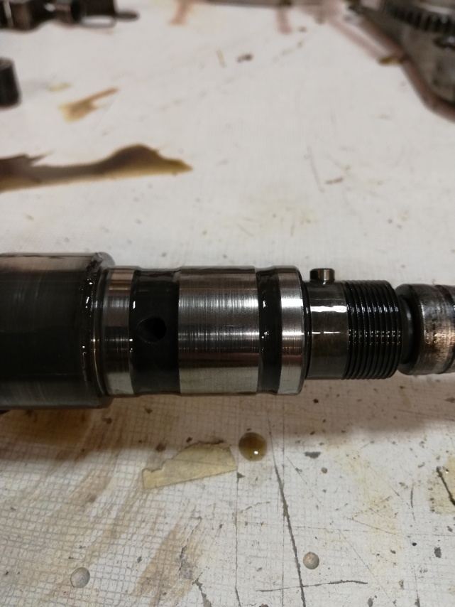

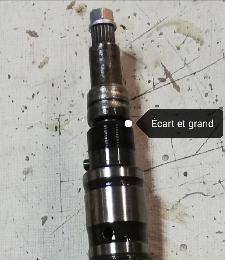

L écart me paraît trop important ?
par rapport à des photos que j ai vu sur le net

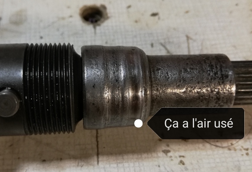

tonyynot
Messages : 143
J ai réussi a le reculer de 1.4mm
Ça ne devrait plus frotter
Est il bon à être reposer ou pas ?

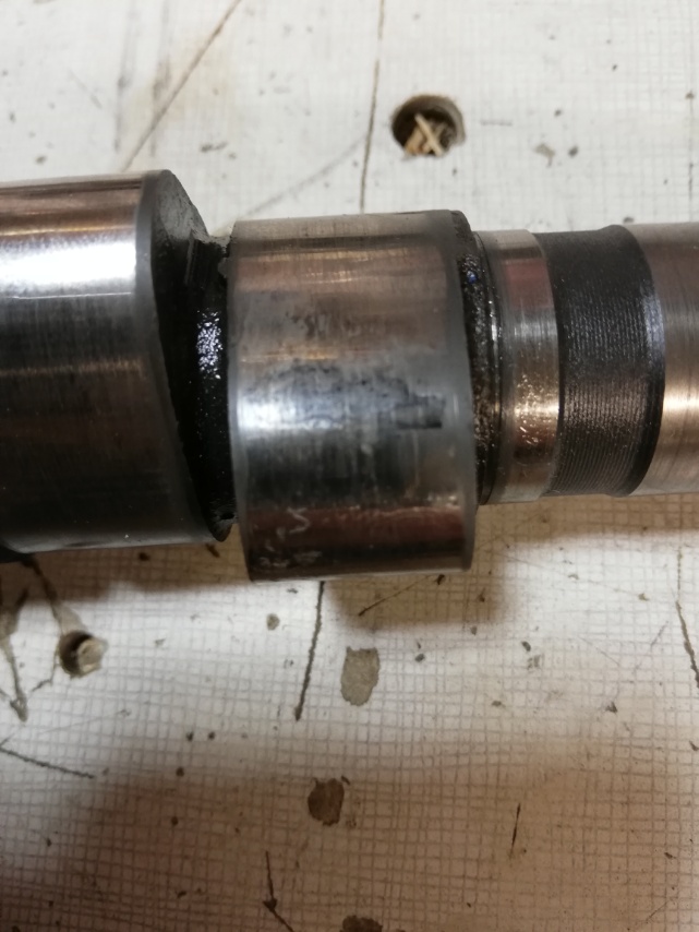

Messages : 6374
Il est fatigué .problème de vidange :(
tonyynot
Messages : 143
merci de ta raiponce
c est la première fois que je démonte autan un moteur :?
donc il est bon a changer?
les arbre a came de 400 et de 500 sont les mêmes?
tant que le moteur est sur l établi , je doit contrôler quoi?
lahaye
Messages : 724
Localisation : Nancy sud-est
Message par lahaye »

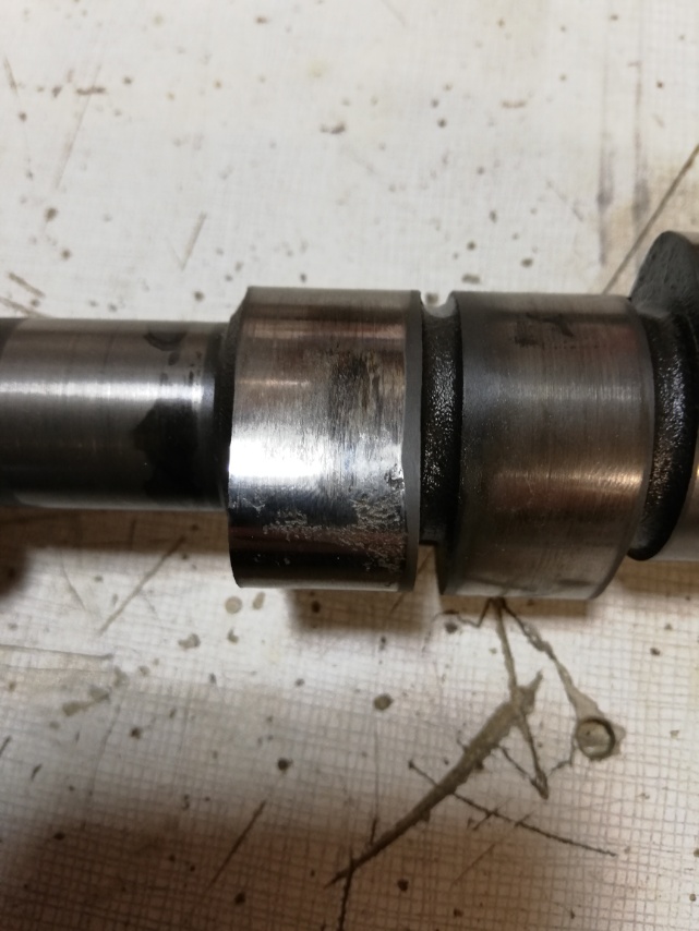

Y a une came qui est bien effondrée..
Et le linguet doit être pareil
Mais changement de l'aac et des 4 linguets, histoire d'être clean et vérif. de la ppe à huile et des coussinets de vilo/bielles!

Si le reste est clean et qu'il n'y a pas de loups sous jacent: explore la piste du retaillage!
1- ils peuvent sauver les cames
2- ils peuvent améliorer les cames et sortir qques petits cv en rab...

Vu état d usure je pense que ça vaut pas le coup de faire retailler les cames
