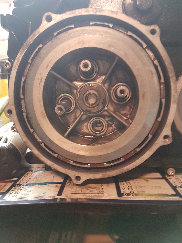

En attendant, j'ai ramené le bloc chez un garagiste à côté qui m'a fait les serrages avec les outils adéquats (embrayage et stator). Tout content, je remonte le carter avant, remonte les ressorts d'embrayages, serre à 10nm en croix etc.... Je vais pour replacer le carter et je me rend compte que la plaque de poussée bouge. En effet.... 2 des 4 "tetons" du plateau de pression se sont cassés à la base....

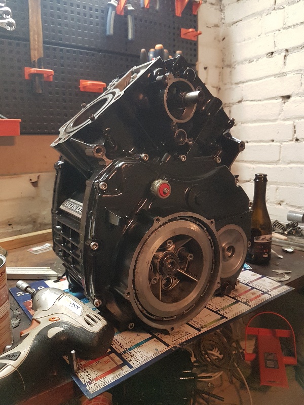

Quelques photos de l'avancement

Il me parait impossible que les tétons cassent simplement en resserrant les ressorts d'embrayage.
En revanche, il serait intéressant de savoir comment ton mécano a immobilisé la cloche pour resserrer l'écrou central.
Si, comme je le pense, il a utilisé ces tétons comme prise pour l'immobiliser, il est fort probable que l'effort qu'ils ont supporté les a déjà fissurés et que le serrage des ressorts a terminé le travail !
Lorsque j'ai resserré la cloche en suivant ce procédé avec un outil de fortune, j'ai eu la même punition : deux tétons cassés.
Depuis, j'ai fabriqué un outil copie conforme de celui que vend Mr HONDA à cet usage et plus de problème.
Donc, lorsque tu auras trouvé une autre cloche, attention à la manière dont tu vas serrer l'écrou central !
