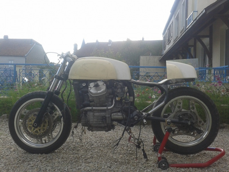

Voilà à quoi ça ressemble après quelques traits de scie et un peu de ponçage.
Je lui trouve 2 défauts à corriger, mais j'attends aussi vos avis constructifs.
On regarde pas la qualité des photos !

Message par PetitFaune »
Bonjour.
Personnellement, plutôt que de faire un cul tout rond comme tu l'as fait, j'aurai repris la même forme que l'arrière de ton réservoir pour faire le dorselet de selle..
C'est à dire avec des arrêtes plus saillantes et une forme plus carrée.
Histoire de garder une homogénéité dans les courbes de la moto.
Pourquoi ne pas carrément faire un moulage sur l'arrière de ton réservoir et t'en servir pour faire l'arrière de selle ?

PetitFaune a écrit :Bonjour.
Un peu comme l'Hayabusa?

Ou faire une bosse moins haute pour suivre l'alignement de la courbe du réservoir.
