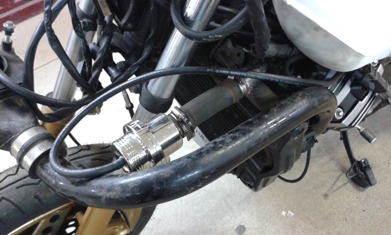

La Cx turbo est de retour dans le garage, je suis bien content que le moteur à été verifié par un spécialiste .
Pour info les ressorts d'embrayage étaient tellement malade qu ils ont finit direct dans les pignons de la boite, merci à l'ancien propriétaire d'avoir voulu achever ça moto
Bref aujourd’hui elle ronronne à merveille, merci pour le super travail.
Voici une photo de la Dump valve, l'opération est réversible car je dispose d'une deuxième chambre de résonance.
