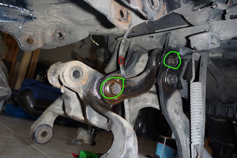

je regarde sur des motos qui font a peu près le même poids et puissance.
Par contre la fixation n'est pas toujours la même en bas donc y'aura forcément une adaptation à effectuer.
pour demonter l'axe si tu n'a pas reussi, tu vas etre obligé de percer dans la zone du rond rouge, le support de la bequille latérale, bien en face de ton axe pour pouvoir passer un chasse, ou un moine, et taper comme un sourd, c'est un des plus raide a sortir, grippé dans les bagues, moi j'ai percé a 12 mm de diamétre, c'est du bon acier, mais j'ai des bons forets
pense a bien sortir les douilles, il y en a 2 par vis, et ce sont ces douilles qui permettent la rotation des biellettes
Messages : 6375
pour le demontage sistero a raison je fais la méme chose ,pour les amortisseurs celui de la E n'est pas le méme que la gl .

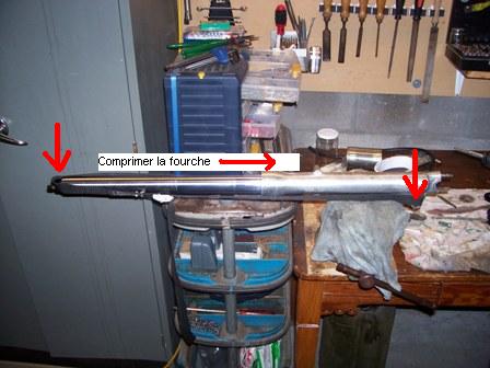

La vis 6 pans en bas du tube de gauche, celle qui est bien enfoncée dans le tube, me semble faire tourner la pièce à l'intérieur aussi et donc ne sors pas de ce foutu tube ! Comment puis-je la faire sortir ?
Sur le tube droit, j'ai pu retirer la vis 6 pans en bas par contre il semblerait que quelque chose bloque encore le joint spi car en tirant ça ne vient pas. Faut-il tirer encore plus fort ?

Pour défaire ta vis met le tube en compression ! Avec une sangle !
tu as bien viré le gros circlips au dessus du joint spy ?, pour ta vis, si en compression cela ne fonctionne pas tu es bon pour la perceuse et faire sauter la téte de vis au forét, doucement bien au centre et bien droit, opération délicate il ne faut pas esquinter le fourreau,
tu peux aussi essaye de la decoller avec un bon gros marteau et un jet au diamétre de la téte de vis

En mettant en compression c'est bon, j'ai réussi à retirer la vis :) merci :D

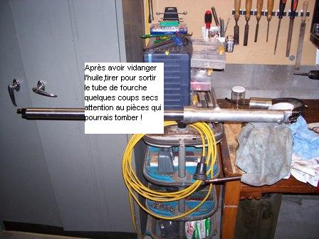

J'ai bien retiré les circlips mais j'ai l'impression que le joint spi est collé dans le tube.
J'ai tiré plusieurs fois sur le tube pour venir faire taper les bagues par dessous mais ça ne bouge pas.
Là j'envisage d'attaquer le joint spi au tournevis vu que je dois de toute façon le changer ... :(
Si vous avez une autre idée j'aimerai autant
Salut Zarh
Pour ton cas bien précis,il faut se servir d'un chalumeau avec du butane style plombier,ou une lampe à souder à gaz.
Il faut chauffer autour sans abimer le fourreau en aluminium.(en protègeant le tube,enfoncé dans le fourreau,sans le ressort)
Au pire, le vernis va se teinter et tu devras le polir!
En chauffant tout autour,,le fourreau va se dilater et tout va se décoller.Il faut le faire rapidement pour que les bagues internes ne chauffent pas!
Bien tenir dans un étau avec des protections pour ne pas abimer tes pièces,sinon si tu n'as pas tout ça,tu remets ton bras sur ta machine bien calée et tu peux tirer sur ton fourreau .
Prévoir des gants pour ne pas te bruler!

Bien fixé le fourreau dans un étau et tiré ! C'est comme ça que j'ais fais !
