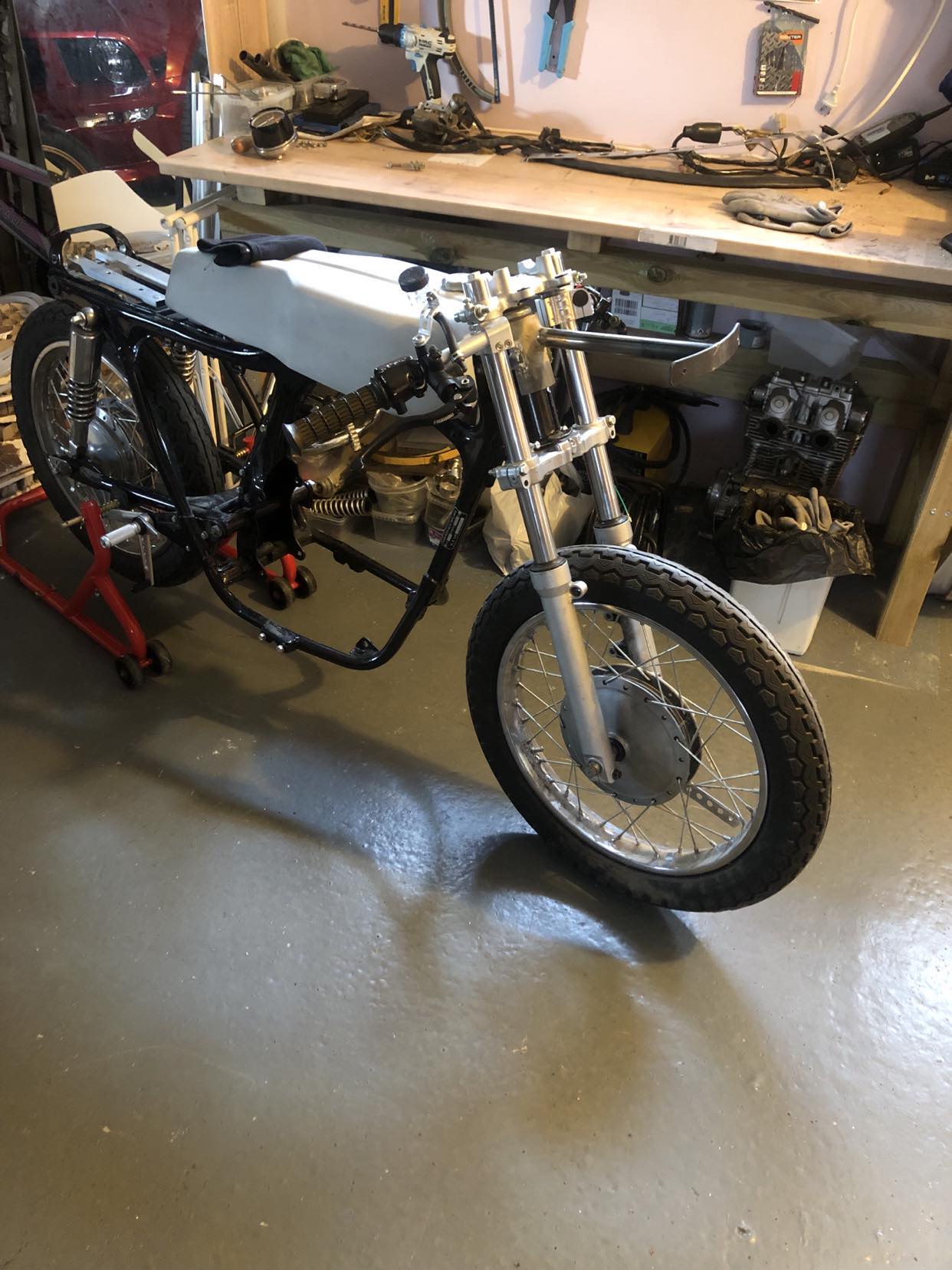

coucou les copains me revoila parmis vous avec un cb racing 350

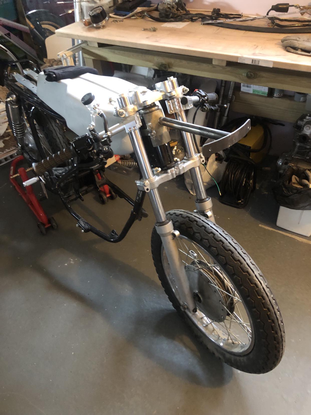

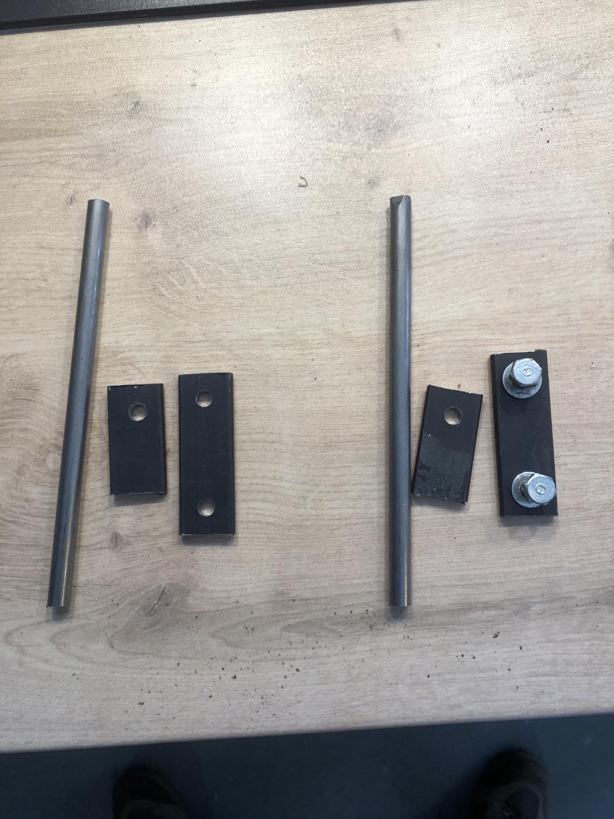

Reprise des travaux ce jours ( le ménisque tiens bon :pinard )
j'ai du coup fait mon support tête de fourche comme indiqué par papy, et je dois dire que cela va bien m'arranger la vie pour plus tard ( montage du compte tours par exemple )
pose à blanc, je vais lui donner un coup de bombinette noirte et finir mes angles et après il sera en place définitivement
Aucune sourdure sur le cadre, deux perçage sur le cadre et passage d'une vis avec écrous de l'autre coté et le tour est joué
merci papy pour le tuyau :binouze:
Petites photos :up

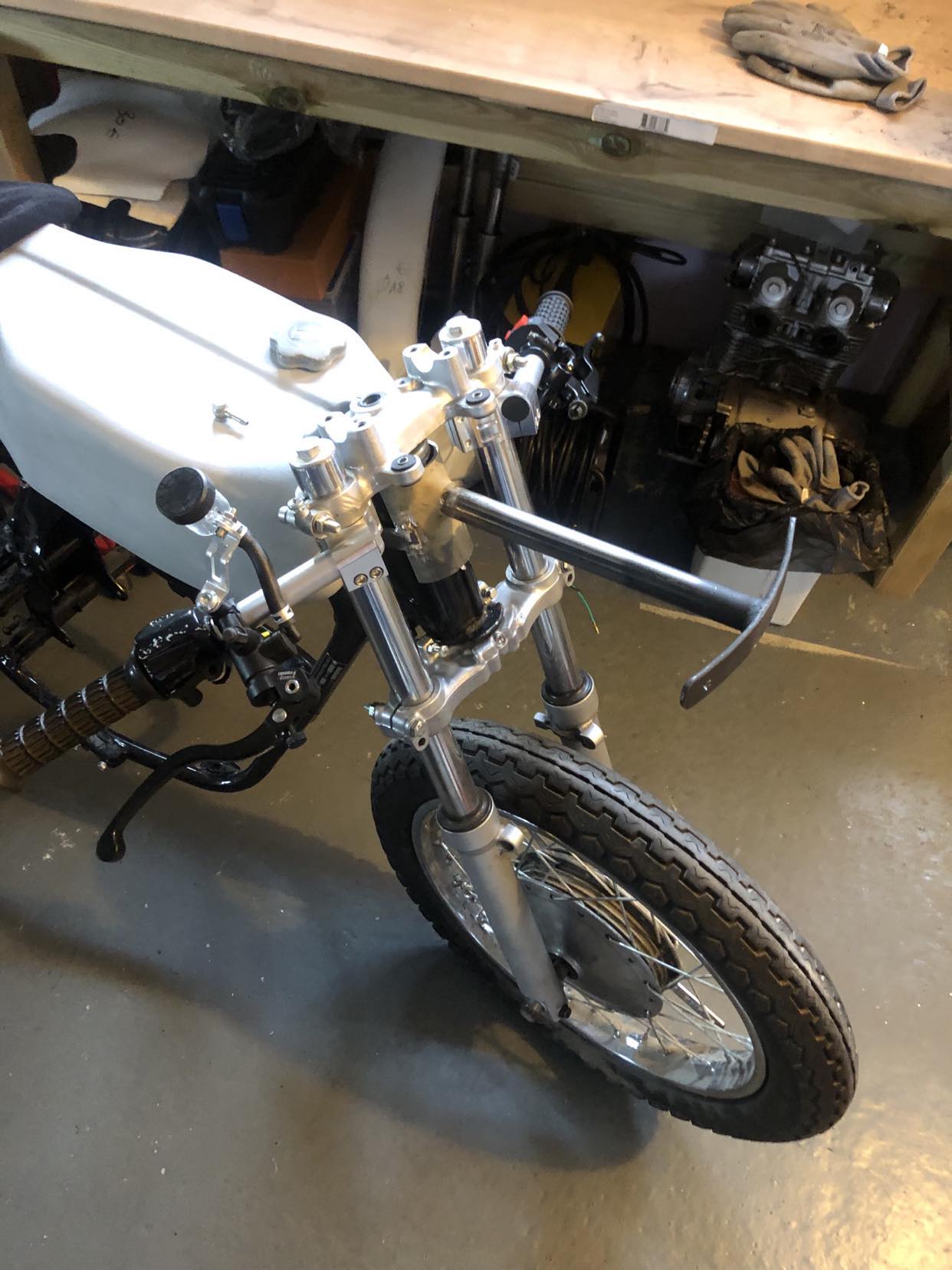

yooo les copains et copines :wink:
première partie de la fixation du carénage fait sur la face avant :wink:
j'ai encore toutes les pattes à faire sur les flancs et haut de la tête de fourche, c'est pas de la tarte :x , il faut tout ajuster et c'est coton :cry:

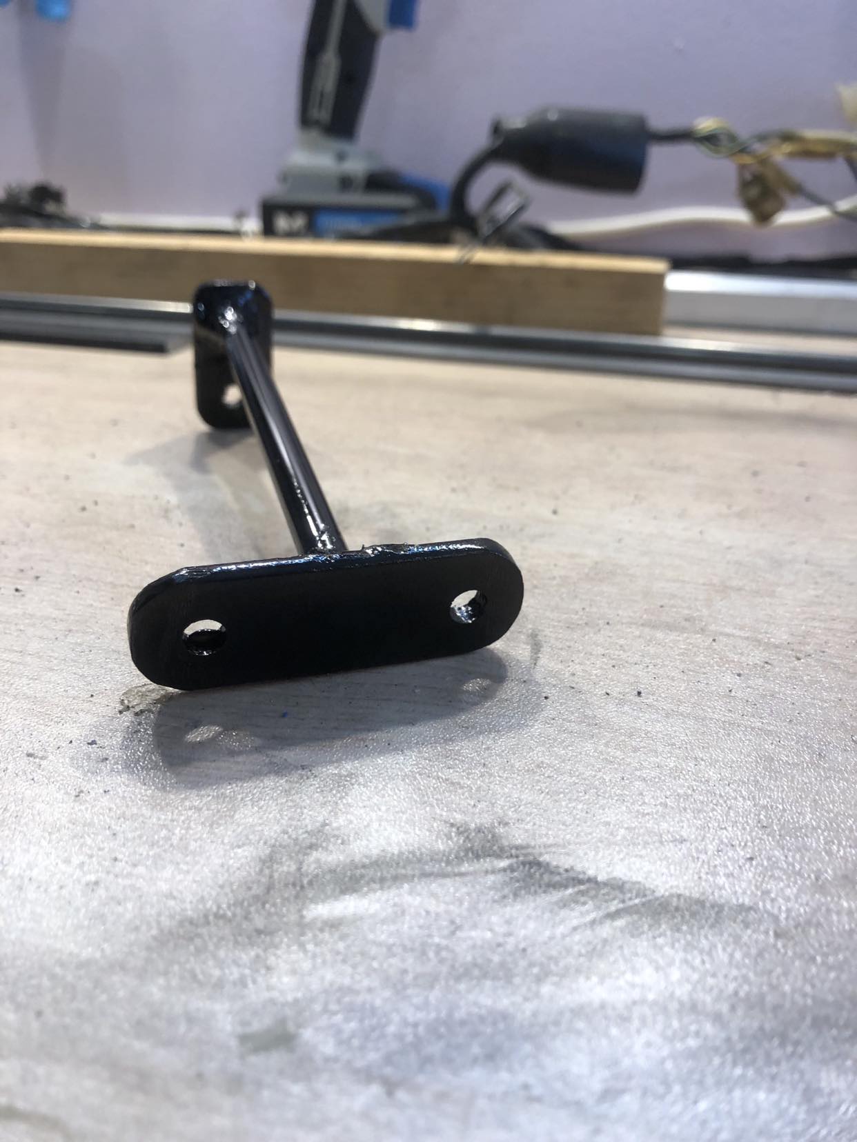

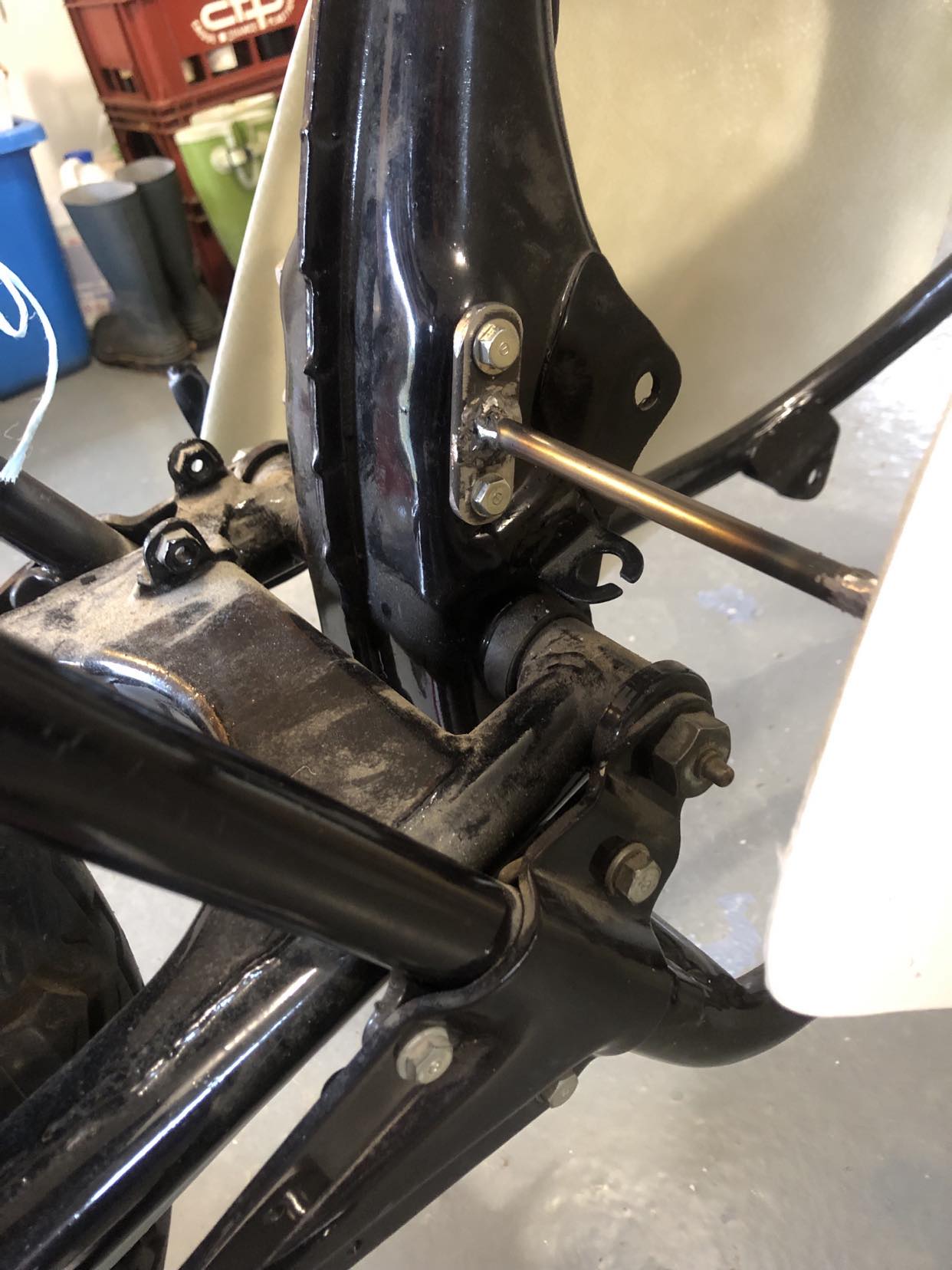

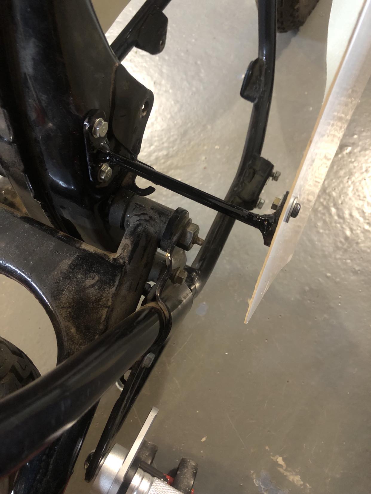

yoooo les copains et copines :D
C'est encore moi :clope: petit bricolage du jour
Patte de maintien de bas de carénage, la première d'une série à venir
je suis content de moi :zboing-zboing
tite photos
