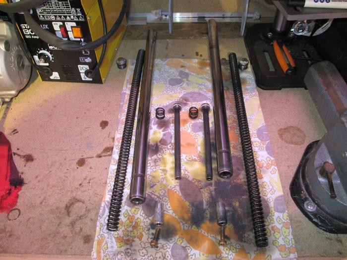

Messages : 1799
Re: c'est pas un CX mais quand même un Bi honda
on attaque le droppage de la fourche
on coupe de 5 cm le ressort de fourche, et le morceau coupé, viens se placer sur la pipe d'amortissement.
Remontage après sablage des fourreaux et peinture noirte !!
Messages : 6375
La modification de couper le ressort donne quoi comme différences. Avec l'origine
Messages : 1799
le but est de rabaisser la fourche
comme le cm 125 est un custom, la fourche est trop longue pour le look que je veux lui donner, je test la méthode droppage, pour voir si cela conviens et si c'est jouable, sinon se sera une fourche de routière ou autre fourche pour avoir la ligne que je désire. :D
