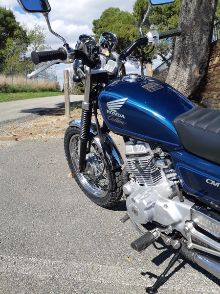

Et qui a dit qu'on ne pouvait pas rouler en CM 125 T ? :lol: :lol:

Mais non, il n'y a aucune surcharge. :lol: :lol: :lol:

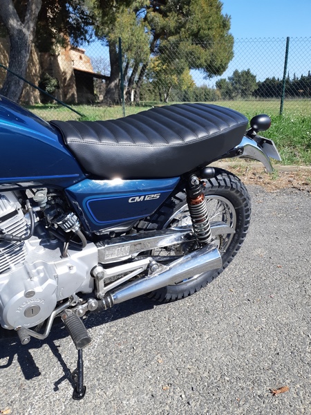

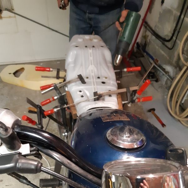

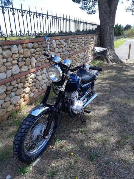

Après ! :) légères modif pour essayer de respecter l'origine , le plus gros boulot a été la selle , reformer l'assise et retailler la mousse :( mais le résultat plait beaucoup à mon épouse , elle se régale avec !
Il a fallu reprendre toute la carb , plaquette anti chaleur déformée , plan de joint du carbu déformé ! surement serré à la bourrin :x , du coup GP en 110 au lieu du 98 , filtre à air un peu ouvert ,les dernières chicanes supprimées , 1 dent en moins au PSB .
Nouveaux amortisseurs , plus long , GB avant raccourci , guidon modifié avec les câbles raccourcis du coup ! etc...et dernière évo , une belle paires de cale-pieds mais ils ne sont pas sur les photos , c'est récent .
