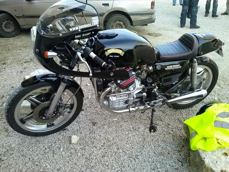

Je n'ai pas donné de nouvelles du DARk KNIGHT depuis le mois d'aout mais il va plutôt bien ! :)
Il a en effet retrouvé ses couleurs avec un réservoir d'origine.
je n'ai pas eu le temps de faire des photos mais Sylvie l'a fait pour moi lors de "Hondacx.com au pays de D'Artagnan" (merci Sylvie ! :) )
Question look, ce n'est plus la classe du réservoir poly mais ça me permet de rouler en attendant un jour de faire fabriquer un réservoir racing ........ en alu cette fois (si je gagne au loto !). :wink:

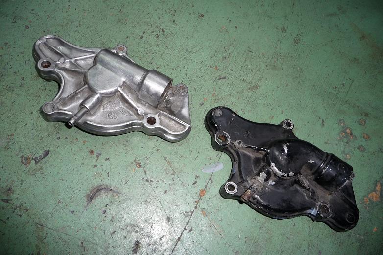

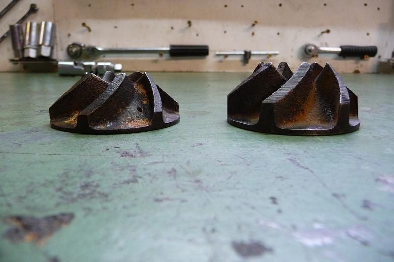

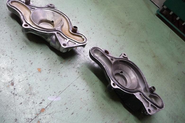

C'est ainsi que les roues à aube de pompe à eau et leurs carters sont différents entre les 500 et les 650 :o mais restent quand même interchangeables .
Il suffirait donc de remplacer l'ensemble du 500 par son homologue de 650 pour améliorer notablement le refroidissement.
A peine l'annonce de recherche passée sur le forum que , grâce à pollcast, me voilà nanti des précieux ustensiles (merci Romain ! :) )
Les photos parlent d'elles mêmes (à gauche 500 et à droite 650) :
Les formes et dimensions de la seconde suffisent à comprendre pourquoi c'est nettement plus efficace : le débit ne doit plus rien avoir de commun ! :)
Après un rapide sablage tout ça se monte parfaitement comme prévu,et si on n'a pas les deux modèles à côté, on ne voit pas la différence.
