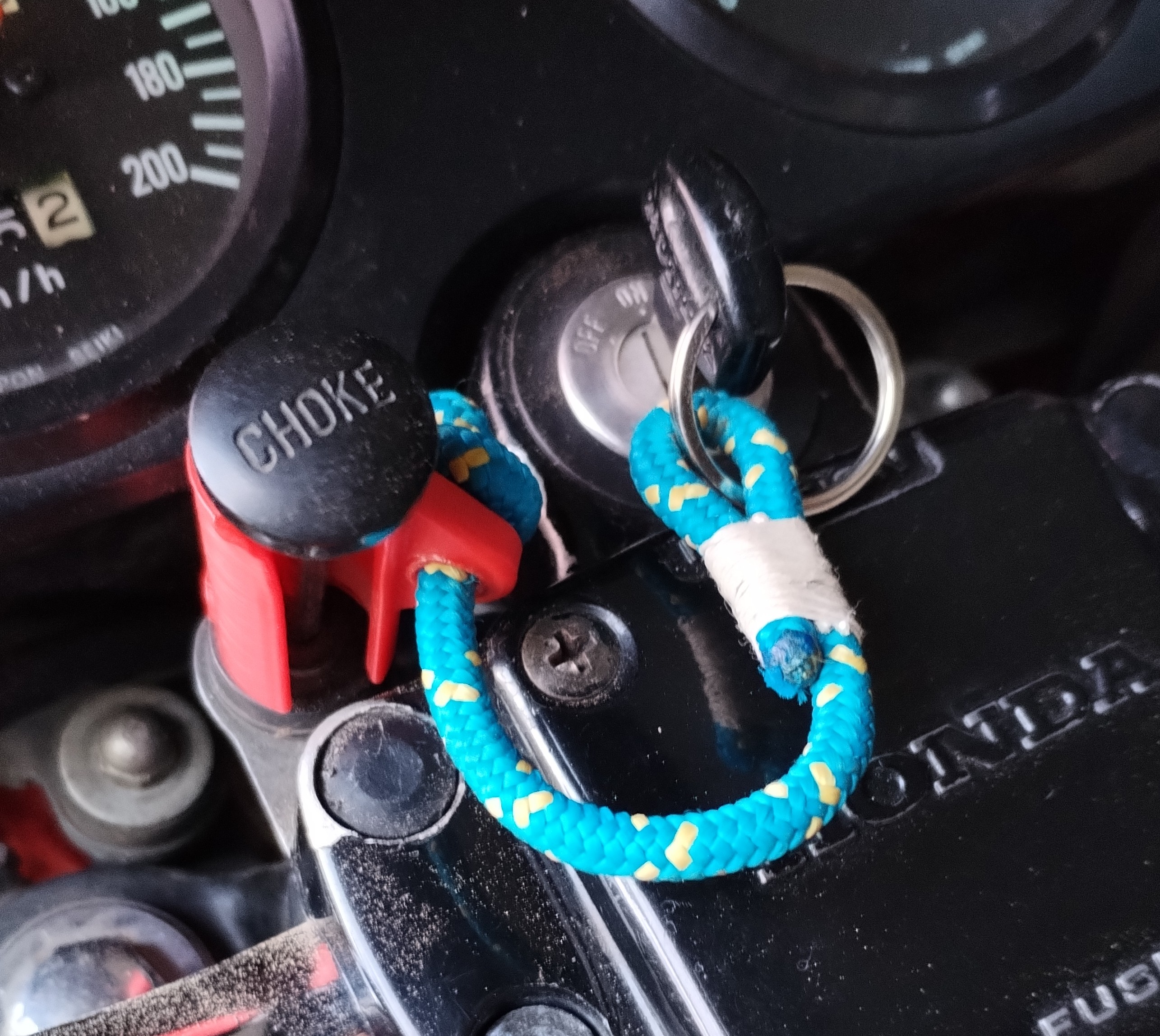

du coup j'ai fait une cale tirette de starter porte clé (il y a même le logo Honda de l'autre coté :nage )
Cx500 porte-clé .jpg (1.36 Mio) Vu 3342 fois
mais en fait ça va surtout me servir de porte clé, parce que juste en resserrant l'écrou de la tirette, elle tient très bien.
Donc en fait tout fonctionne très bien.

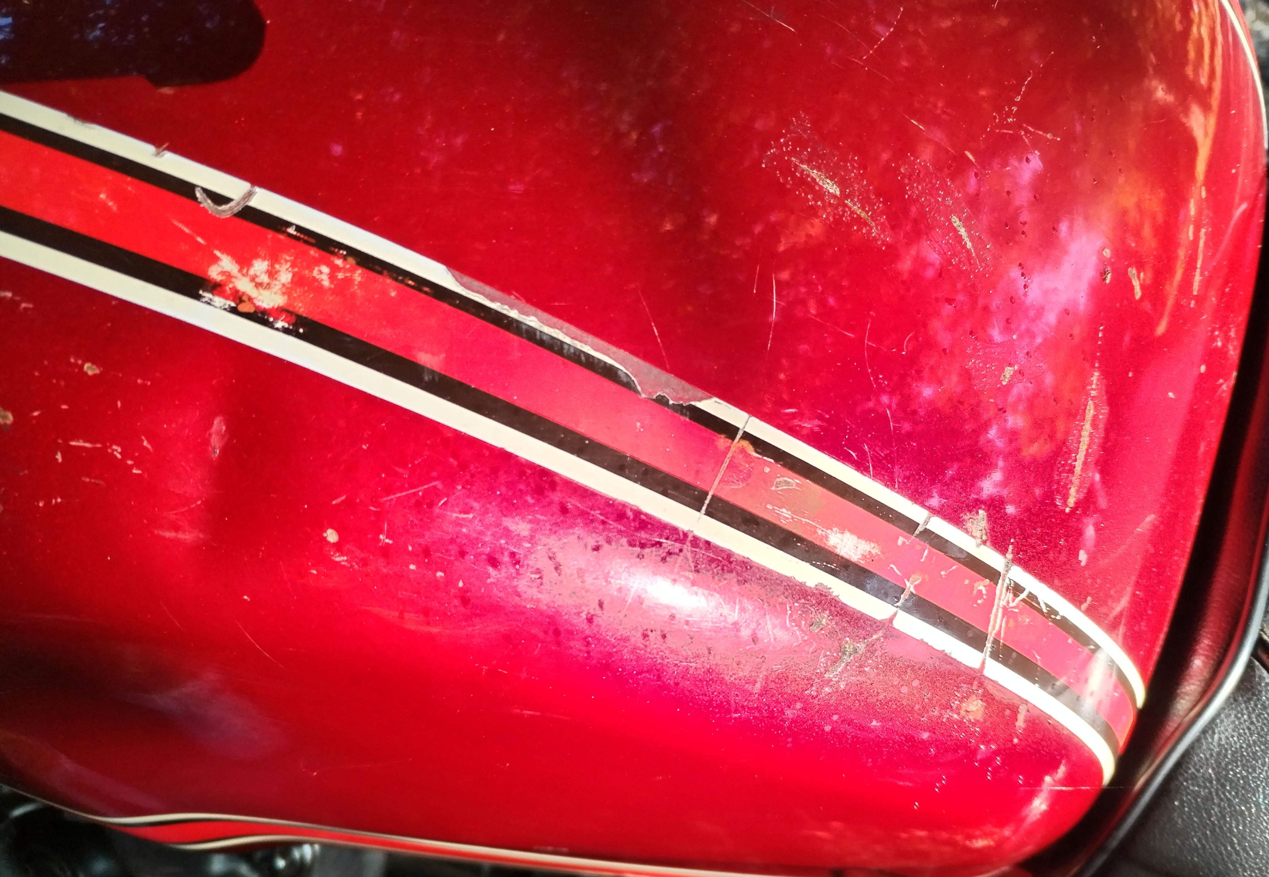

D'abord le réservoir est bigné, frotté rayé, ors j'ai un autre réservoir sans poc, avec une corrosion légère à l'intérieur (mais j'ai déjà le kit restom) mais noir et usé par les années. Donc il me faut l repeindre rouge. et donc ma question est : quel rouge? ou le trouver? (le rouge de mon avatar)

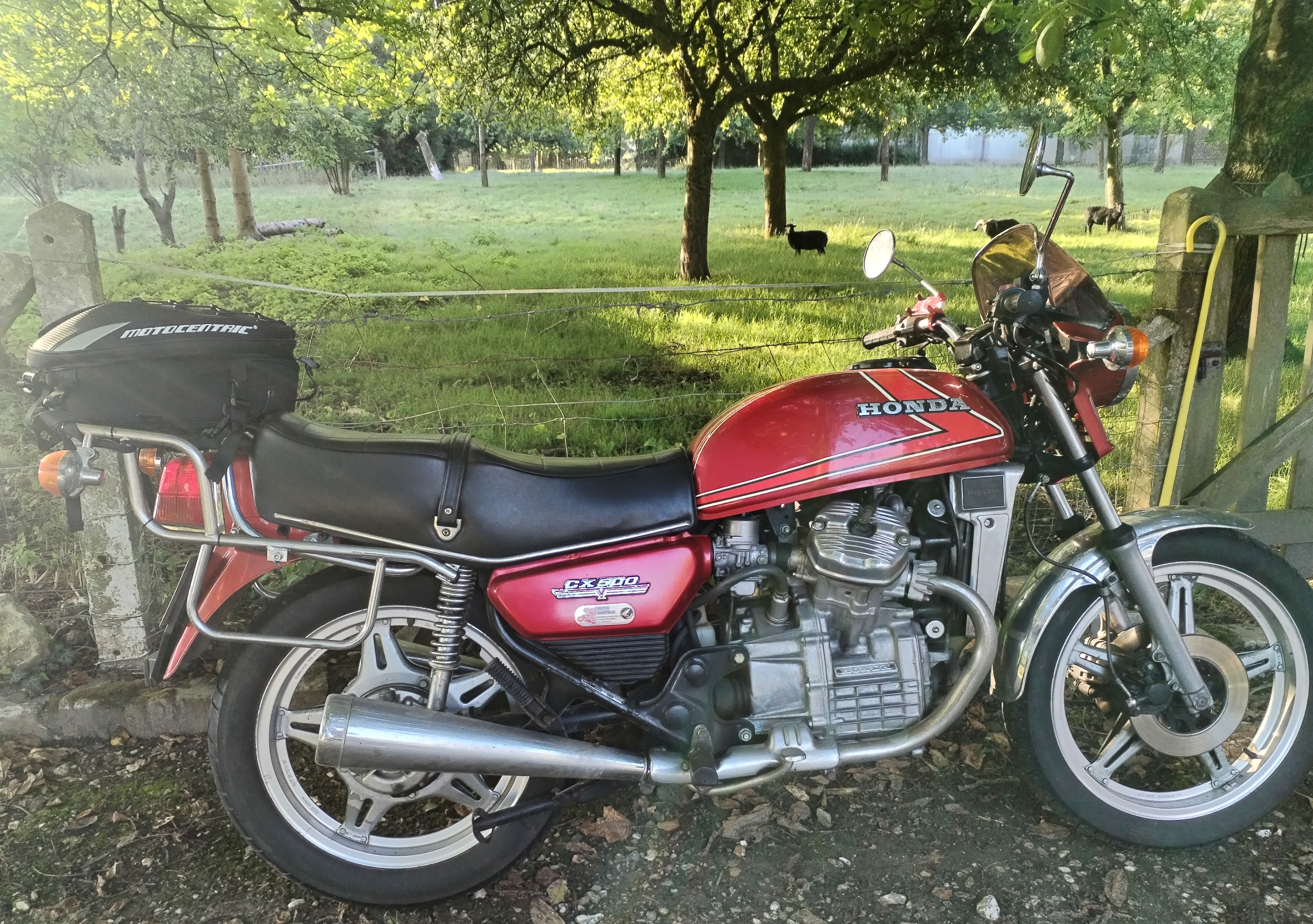

ensuite la bagagerie. Pour l'instant j'ai installé un truc chinois moche mais pratique, mais je voudrais trouver une solution moins moche et moins chinoise. Mais je ne trouve pas, auriez vous des idees ou suggestions?

Tu as quoi comme truc chinois

Pour la bagagerie il y en a tellement de modèles, il faudrait des photos pour savoir ce que tu souhaites ou pas.

j'ai ça actuellement sur la moto
c'est pratique, mais pas super adapté et moche.
J'ai un porte bagage qui doit me permettre de mettre des valises ou des sacoches, mais je ne trouve pas grand chose.

Pour les valises et top cases rigides il y a beaucoup de marques possibles et trouvables d'occasion comme neuf.
Là encore je laisse Jacques, Jean-Michel et d'autres répondre leur expérience est bien plus vaste.

Pour la peinture, tu as intérêt à la faire contretyper par un bon carrossier, sur la base d'une pièce qui est conservée, comme un cache latéral. En effet, le contretypage tient compte du vieillissement pour reproduire la même couleur, alors que la peinture selon un code d'origine aura l'apparence du neuf, pas de celle ayant vécu...

Non seulement c'est possible, mais c'est même recommandé, dès lors qu'il ne s'agit pas d'une peinture complète. La différence sera moins visible avec un contretypage effectué par un bon carrossier équipé d'un bon système spectrophotométrique, que mélanger les pièces en peinture d'origine ayant vécu 40 ans et d'autres en peinture neuve à la teinte d'usine.
Dans la réparation auto, c'est ainsi que ça se passe: les peintures sont très rarement totales et peuvent même être que partielles sur une grande pièce comme aile, porte, capot, toit... Il faut bien que la teinte soit identique à la partie restée en peinture d'époque, donc c'est le moyen trouvé par l'industrie pour refaire une teinte à l'identique.
