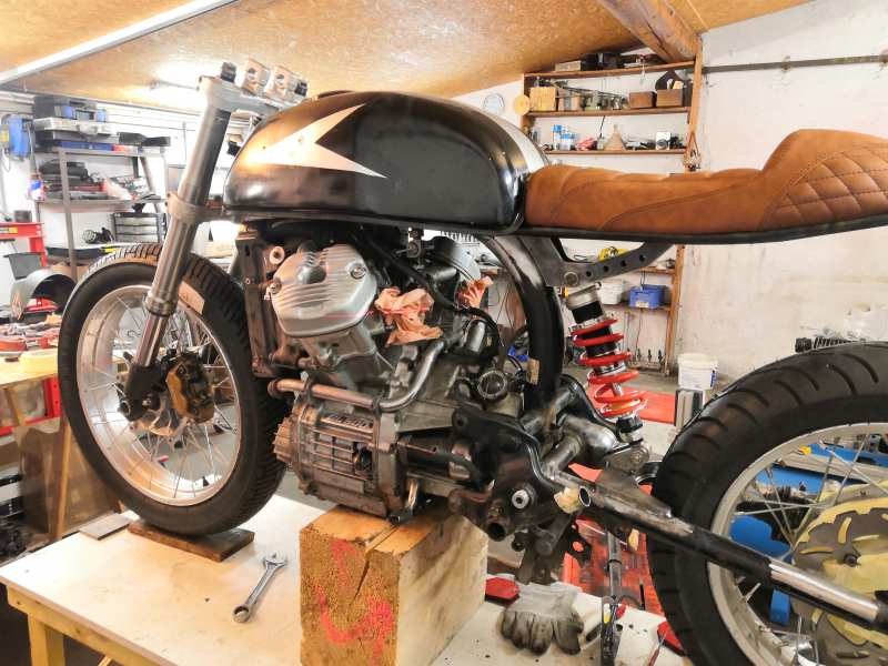

PapyTwin a écrit : ven. 10 déc. 2021 15:21 Beau travail mené avec réflexion, de bonnes idées et un savoir-faire certain. :up :bravo:
Question porte-à-faux, celui de la boucle AR n'est pas mal non plus : tu as prévu des renforts pour soutenir la selle ?
Oui, c'est pour la suite, mais j'ai déjà dessiné les pièces de renforts de la boucle arrière, ces mêmes pièces serviront de fixation supérieur pour le mono-amortisseur.
lahaye
Messages : 724
Localisation : Nancy sud-est
Re: Honda 500 CX BY Saucisse Garage
Message par lahaye »
Je parlais plus d'une jonction entre les tirant de renfort: une barre de jonction entre le pineu et l'amorto devrait bien raidir tout l'ensemble.
C'est vrai que la jonction cardan/bras par 3 vis est un peu légère: voir pour renforcer en reprenant la fixation d'amorto d'origine et faire un liaison sur le bras..

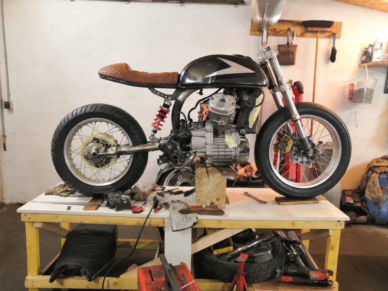

Bonsoir à tous et merci pour vos remarques. Effectivement Lahaye j’ai pensé à fabriquer un renfort qui viendrait reprendre le point de fixation de l’amortisseur arrière droit, j’y reviendrais plus tard.

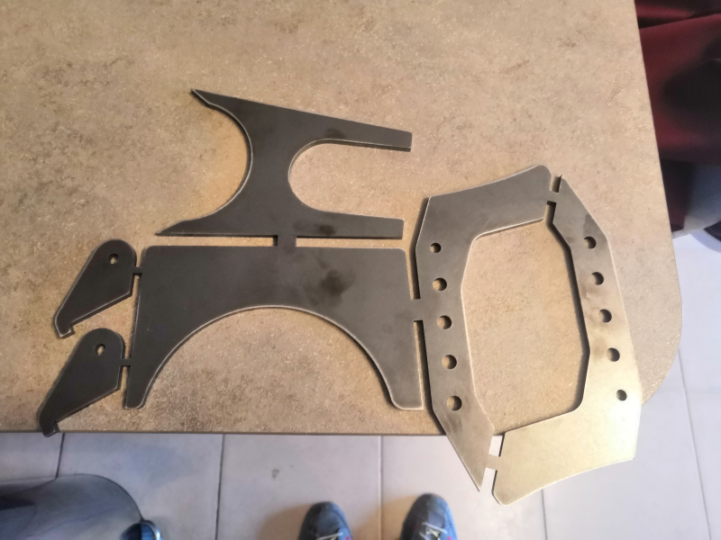

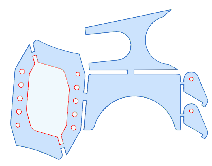

En attendant je poursuis sur le bras oscillant et la boucle arrière, j’ai pris le temps de concevoir plusieurs pièces à rapporter et j’ai voulu expérimenter la découpe laser pour la réalisation. De plus en plus de professionnels proposent leurs services sur internet, il suffit de savoir ce qu’on veut et le dessiner.
Voilà le plan 2D de ma découpe. J’ai choisi d’effectuer le travail chez Easy Metal, une petite boite française, leur site internet est simple à utiliser, il suffit d’y charger un fichier dxf et de choisir sa matière et son épaisseur. Les prix sont tout à fait raisonnables et le délai de fabrication très court. Pour ce type de pièces, inutile de se prendre la tête à disquer, percer, meuler. Le plus simple reste la découpe laser.
Vous l’aurez remarqué, vue que je suis la pire des pinces dans ce bas monde, j’ai décidé de joindre toute mes pièces dans le fichier 2D afin de faire réaliser une seule pièce, c’est évidemment beaucoup moins cher que de demander la réalisation de toutes les pièces indépendamment.

Travail de découpe super propre, précision des découpes supérieur à ce que j’attendais.
Séparation des pièces. Pour info l’épaisseur de tôle est de 6mm.

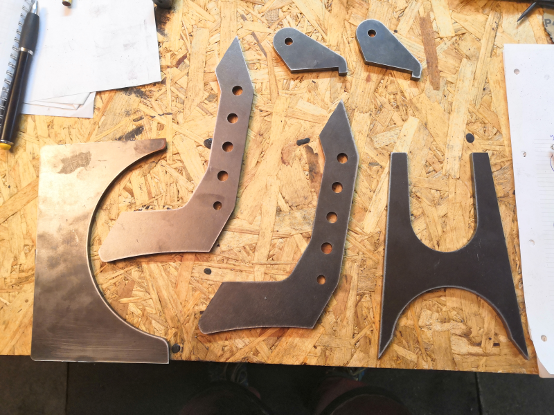

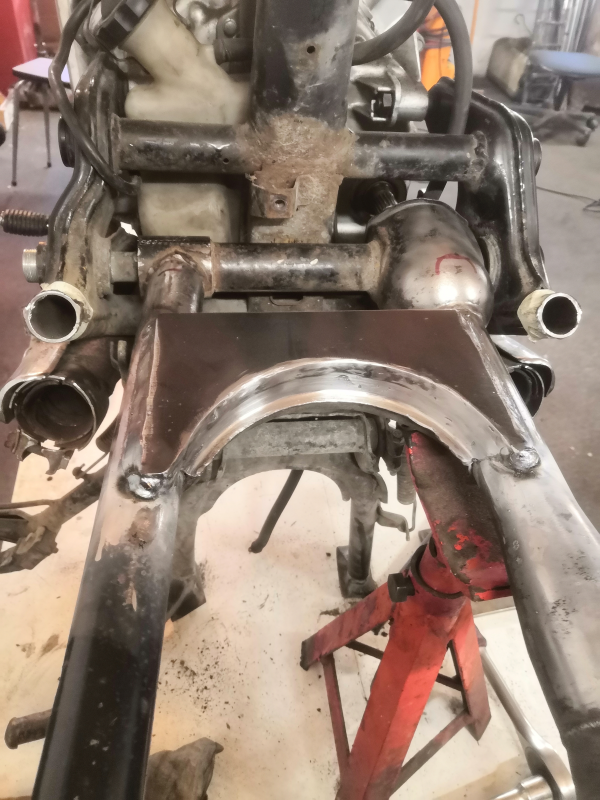

Plaque interface boucle arrière/poutre centrale, les ajustements sont bons c’est déjà ça. Les tubes dépassent beaucoup oui calme toi ! je les recouperai.
Chape de renfort pour l’amortisseur, la traverse d’origine est toujours présente, j’ai fait en sorte qu’elle se confonde avec la chape.

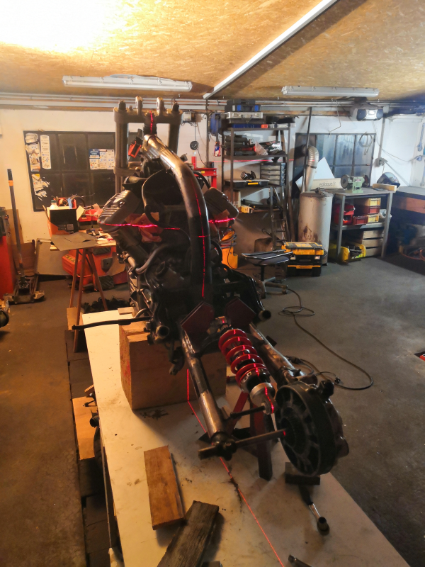

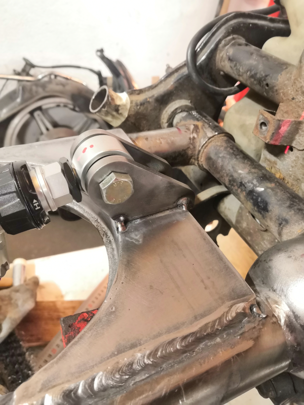

Alignement de l’amortisseur au laser de chantier Bosh (très important, ça ne marche pas avec les autres marques).
Le pointage des pâtes d’amortisseur.

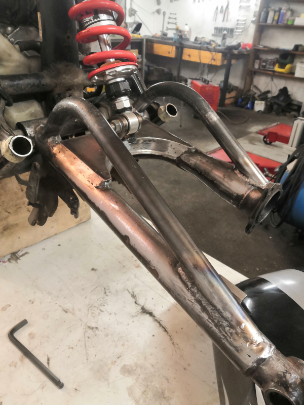

Je suis pas déçu du design de mon renfort de boucle arrière. Les 4 trous supplémentaires ne serviront pas de réglages (mon amortisseur est réglable en longueur) c’est plus de l’esthétique.

Pour finir et pour quand même donner à manger à la disqueuse, j’ai réalisé la plaque incurvée pour la liaison entre la boucle et les plaques de fixation de l’amortisseur.
Voila pour aujourd’hui, la suite consistera à souder les arceaux de bras oscillant et à réaliser les fixations de la selle.

Effectivement la découpe laser est un pur bonheur que ce soit niveau précision de découpe mais aussi l'économie du temps passé et l'absence de saletés et poussières des découpes à la disqueuse...
Bon j'ai moins réfléchis que toi et j'avais fait découper 4 pièces unitaires ce qui a du me coûter plus cher sniff
En attendant 60 euros pièces finies et matière comprise ça ne mérite pas de se faire ch....
Mais yo-land a raison ça lui fait un charmant arrière train à la demoiselle hihihi
PS...... Tes tubes dépassent vachement... Tu vas les recouper ???? :nage :lol:

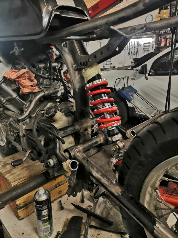

Tu as mis un amortisseur de R1, correct?
Tu auras un problème avec le ressort car il est trop souple vu que tu est en prise direct et non via une biellette.
antonknees
Messages : 112
Enregistré le : mer. 03 nov. 2021 21:30
Localisation : Haute savoie
Message par antonknees »
Salut Brice.
Oui c'est un amortisseur de remplacement pour R1 de 2001. Tu as raison la machine d'origine possède des biellettes, le comportement de l'amortisseur sera donc moins progressif, sans durcissement à la compression, mais la précontrainte devrait au moins me permettre de régler une dureté à peut près correcte et roulable. La performance de l'amortisseur ne devrait pas être pire qu'à l'origine.

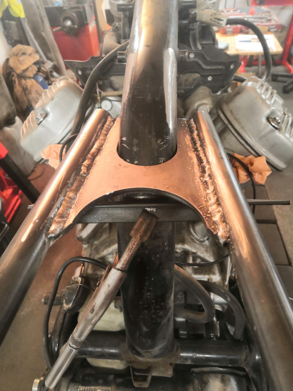

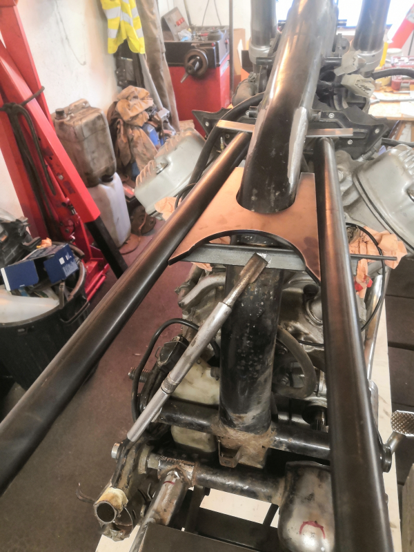

Me voilà enfin de retour dans le coin après une bonne petite pause. Le projet a quand même un peu avancé pendent ce temps. Je vous laisse découvrir l’avancée des travaux.
Au programme du jour : Soudure !!
