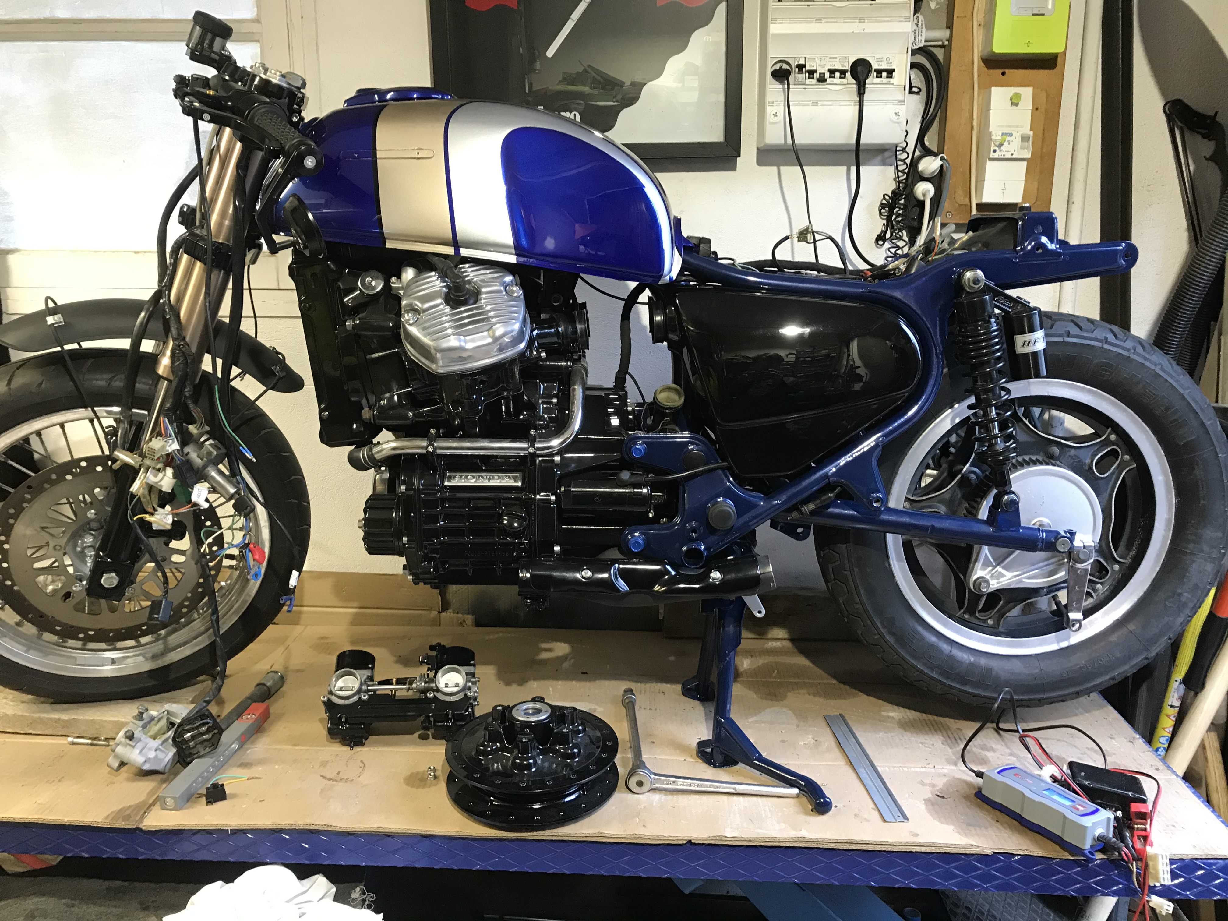

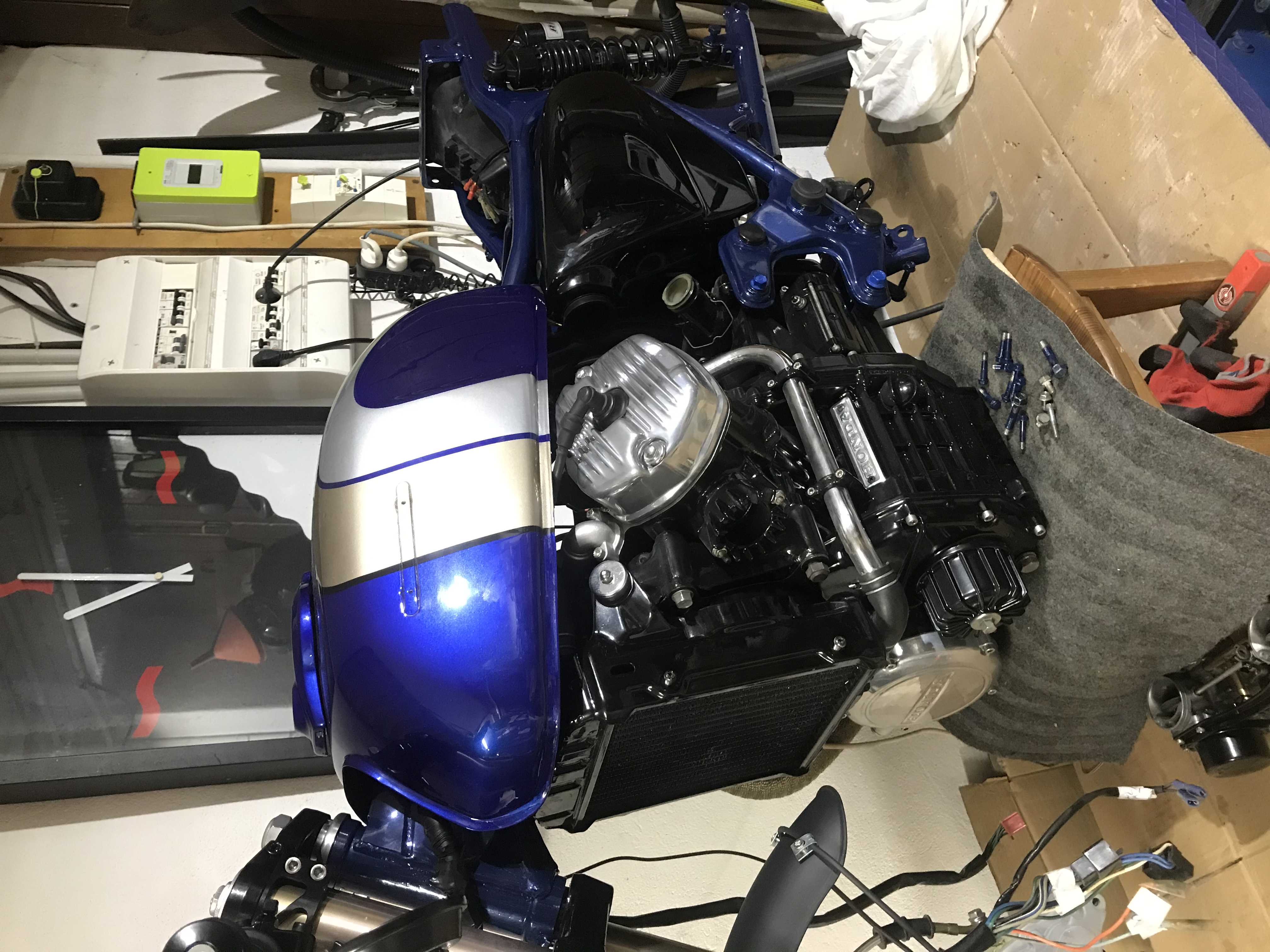

Bon aujourd'hui planning chargé j'ai passé le vernis du cadre avec les paillettes pour donner un effet Candy. Vu le temps de merde qu'il a fait je ferais des photos au soleil plus tard. J'ai commencé à remonter deux trois Turcs ce soir pour avoir une idée. Voici le résultat pour l'instant: Il y a des écrous bleu pastel je vais les peindre de la même couleur que le cadre.

Comme toujours, attention aux peintures de cadre, il ne faudrait pas que les points de masse soient recouverts sous peine de quoi ta CX ne démarrera pas. Par exemple la bague de maintient des bobines sur le cadre.

Volatyl a écrit : lun. 11 mai 2020 07:58 Comme toujours, attention aux peintures de cadre, il ne faudrait pas que les points de masse soient recouverts sous peine de quoi ta CX ne démarrera pas. Par exemple la bague de maintient des bobines sur le cadre.
Merci de ton message , j'ai déjà poncer a la cale
j'ai essayé sans poncer et la masse passe a chaque fois aussi

marin a écrit : mer. 13 mai 2020 09:21 La couleur bleu est bien jolie et le montage est propre. :up
Merci je l'ai fait au thermolaquage. La première couche est du bleu marine simple et unie et la deuxième couche est du vernis donc transparent auquel on ajoute des paillettes bleu clair.

ellimacmis a écrit : mer. 13 mai 2020 18:11 Oui, un rendu sympa qui mets des étoiles plein les yeux. :up
jacques segret a écrit : mer. 13 mai 2020 19:43 C'est super mieux que beaucoup de machines neuvent
Merci pour vos retours 8) . Malgré cela il reste pas mal de boulot, du genre les entretoises pour la jante avant, rayonnée et faire les salles pour la jante arrière, le garde-boue avant, le support-phare, les pots d'échappement et remettre des trucs par-ci par-là :ko .
