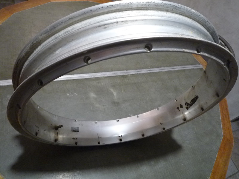

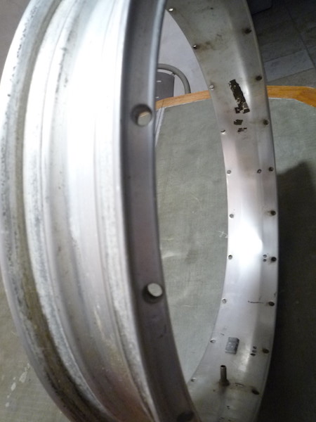

Pour qu'une jante à rayon puisse accepter des pneus tubeless, on peut utiliser une jante avec des rayons spéciaux de ce genre :
Or, il existe un cercle qui ressemble furieusement à ce type de jante, c'est le cercle d'origine des CX :
Image Image
Et si l'un d'entre vous veut se lancer dans ce type d'adaptation, je peux fournir le cercle........ et au même prix que le moyeu de Lolo ! :)
A vous de voir ! :wink:
xrider66
Messages : 753
Localisation : Perpignan
Message par xrider66 »
Pas con ! mais si tu veux monter du 160 ou du 180 ça va être tendu !
Tu as Alpina qui fait du rayon tubeless mais hors de prix ! Kinéo qui reprends ton idée ou le kit Outex qui remplace le kit Pidoux qui n'est plus dispo .
Messages : 4641
De toute manière et quelle que soit la jante, monter du 180 sur une CX, c'est mission impossible.
Même si ça passait dans le bras oscillant, on n'aurait jamais la refuite latérale nécessaire pour enfiler les cannelure du pont et du moyeu.
Mais la principale tare de ce cercle est d'être en 18"(ou en 16"), dimension pour laquelle il n'existe pas de pneu performant. :(
Mais que ne ferait-on pas pour le fun ! ! ! ! :lol: :lol:

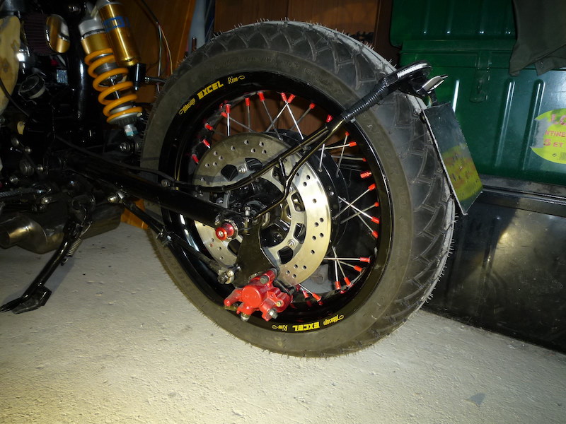

JPKERMIT a écrit :hello alpinesman
le frein arrière est un disque d'origine de CXe (que j'ai un peu percé pour lui donner une meilleure figure ) sur un moyeux d'origine de CXe
Donc j'ai juste adapté ... pas fait fabriqué un nouveau moyeux
salut JPKERMIT, je part 10 jours , est voila l'avancée de t'es travaux !! :bravo:
question con, mais si tu as percé ton disque arrière, les trous semble etre fait pas régulièrement ou c'est un effet d'optique sur la photo?, tu l'as équilibré ensuite ?, sinon ca craint !?
JPKERMIT
Messages : 68
Enregistré le : lun. 19 déc. 2016 12:32
Localisation : Bouches du Rhone
Message par JPKERMIT »
Hello . En fait il y a un effet d optique avec la photo . J ai fait un calque pour reproduire un schéma equilibré sur la circonférence et jai pointé puis percé . Comme j ai pas de perceuse à colonne ,j en ai un peu ch... Auparavant, j avais fait rectifié le disque par le tourneur qui m a fait les douilles de direction , comme ça il est un poil moins épais mais surtout il tourne pile poil entre les garnitures

Marin a raison ... sur les trains roulant, on peut tjrs essayer de faire des économies .. mais faut être sur de sa sécurité ..
Déjà économiquement, rayonner soit même faut un peu connaitre et être sur de son coup .. si on se trompe sur la longueur d'un jeu de rayons inox ... ça vaut un peu des sous ...on peu rien en faire après ..

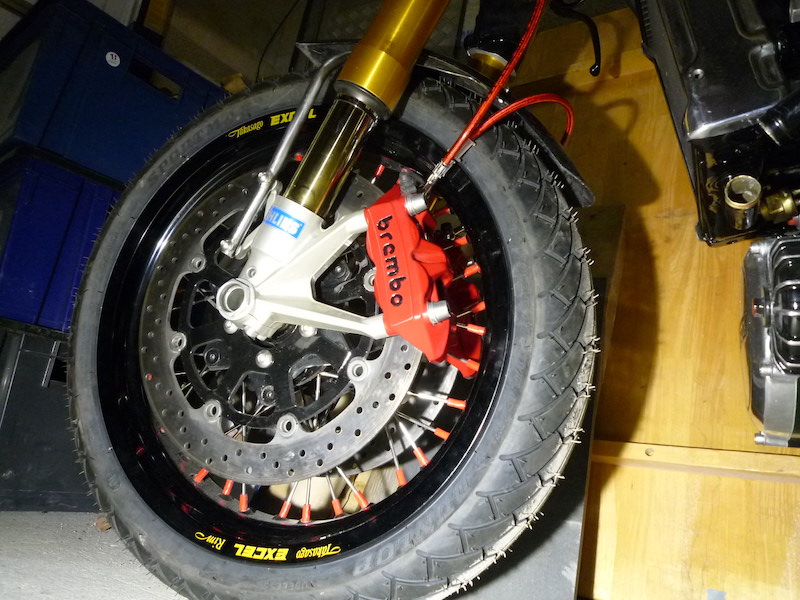

J'ai bien essayé, même de les calculer avec des petits logiciels qu'on trouve sur le net .. J'en ai taillé des anciens et monté en volant .. mais en fait il y a plein d'incertitude qui apparaissent .. Orientation des trous de la jante, angle de la tete de rayon , type de croisement, voile de la roue, équilibre des tensions.. bref en faisant un bilan global avec les risques associé ... ben j'ai refilé ça à Papalardo a Marseille . il m'avait déjà fait il y a 15 ans une roue avant pour mon Dominator .. tout bien ...C'est un pro qui équipe plein de supermotard ..
le résultat en tout cas me plait bien :) ImageImage
