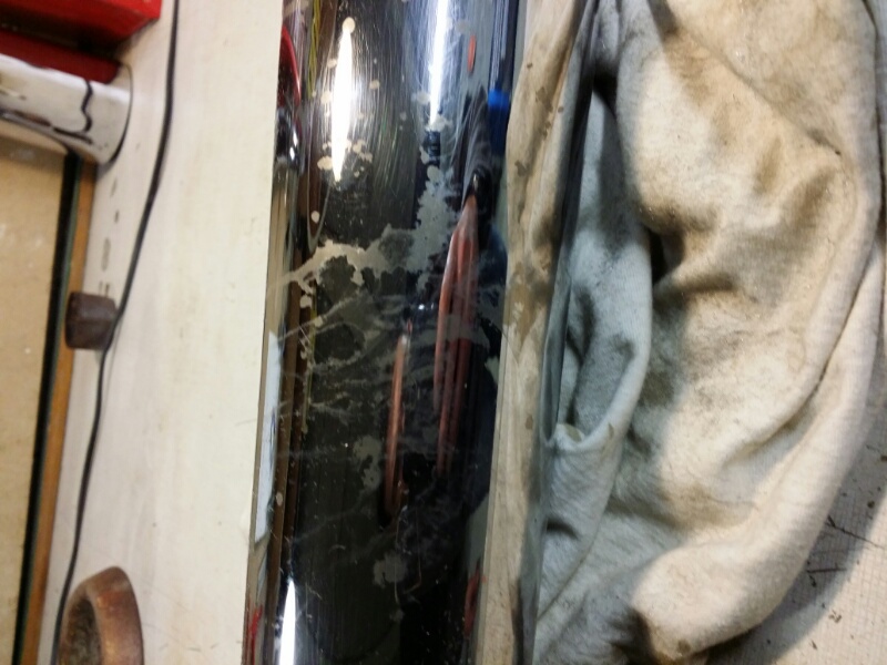

J'ai des taches sur les silencieux que la paille de fer n enlève pas.
Quelqu un à une idée Image
