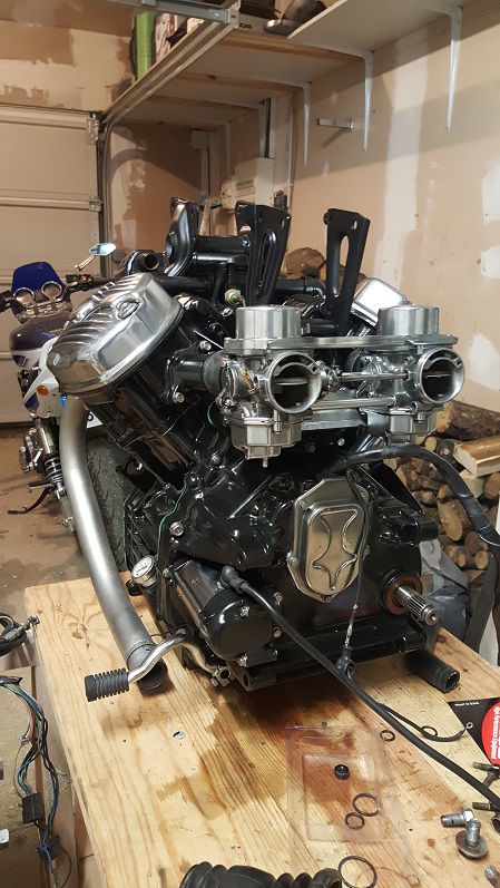

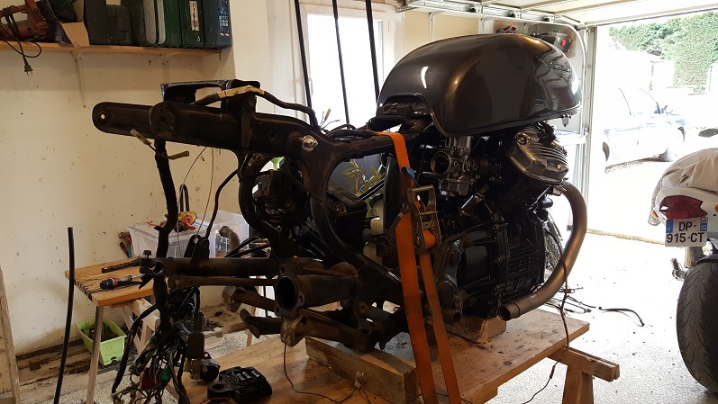

Ça démarre et ça ne s'arrête plus!!! Après 10 ans d'inactivité et après une restauration complète du moteur premier démarrage aujourd'hui un 24 décembre!. Je dois avoir un problème de câblage, car j'ai rebranché le strict minimum pour démarrer mais je ne peux pas l'arrêter
Maintenant que je l'ai entendu tourner, je vais pouvoir me consacrer au reste, retouche du cadre, réservoir, fourche etc...

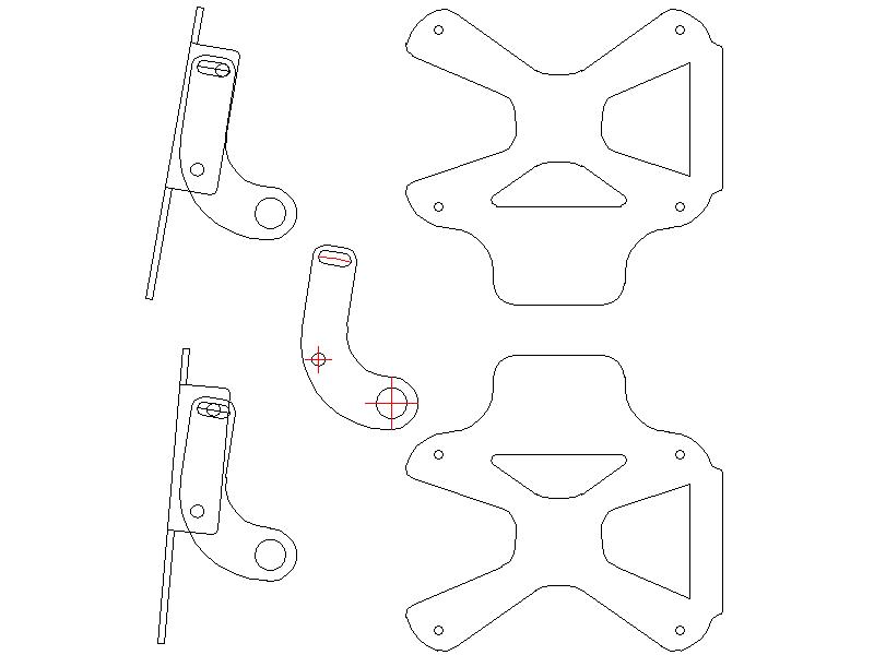

Ce matin il faisait trop froid pour aller dans le garage alors un peu de dessin, voici mon futur support de plaque avec support éclairage

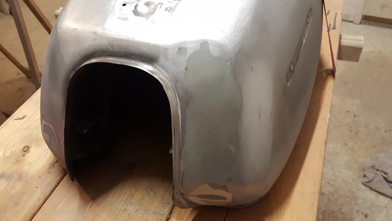

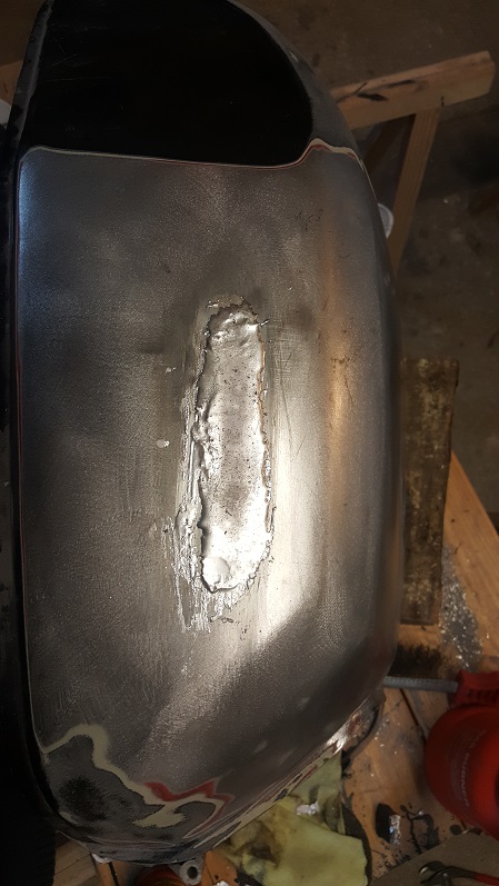

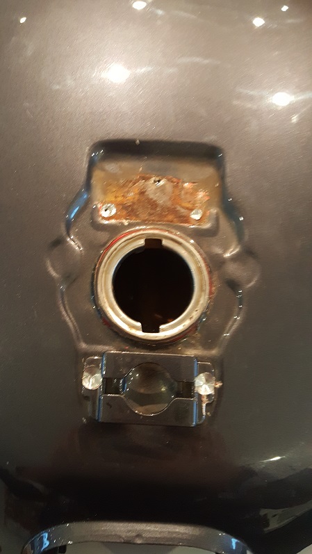

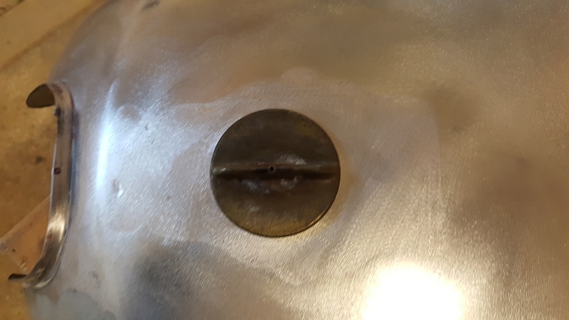

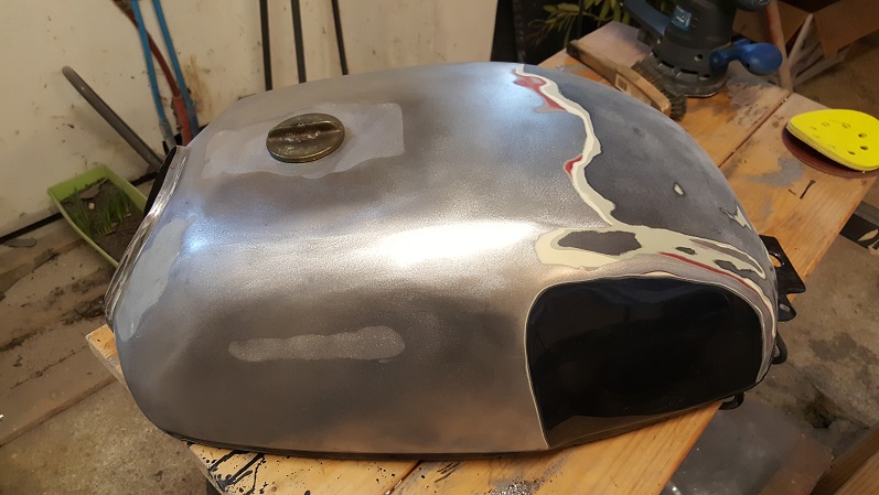

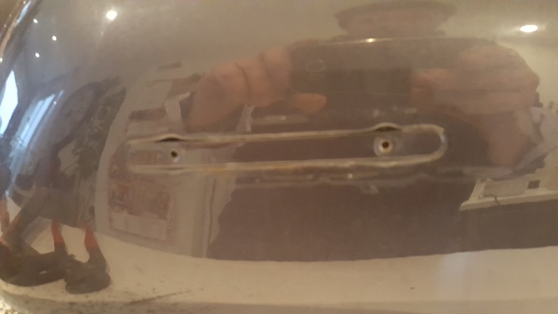

Comment bien occuper une après midi?
Premier indice
Deuxième indice!

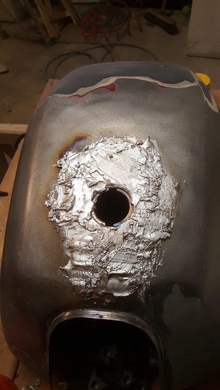

Une découverte j'avais remarqué en démontant la mécanique qu'il y avait du y avoir un accident et bien maintenant j'en ai la certitude
Je commence à avoir le cou de main
Et voila le résultat c'est pas si mal pour une première, enfin je pense on verra ce qui dit le peintre
Un petit manque sur l'avant
Premier indice
Deuxième indice!
C'est de la brasure à l’étain, c'est beaucoup plus résistant que du mastic surtout lorsqu'il y a beaucoup à recharger.LION1424 a écrit :c est quoi comme produit

Ca brase bien, la soudure etain?SGA52 a écrit :C'est de la brasure à l’étain, c'est beaucoup plus résistant que du mastic surtout lorsqu'il y a beaucoup à recharger.
Je connaissais pour recharger, comme tu l'as fait mais est ce que ça peut lier mécaniquement 2 pièces avec contraintes?
Pour "souder" un support sur le reservoir?
Light is right! (C. CHAPMAN)
Malheureusement non, c'est utiliser en carrosserie pour recharger, modifier etc. mais en aucun cas pour la liaison mécanique. Il s'agit la d'un brasage tendre, pour faire ce que tu dis il te faut un brasage dur (au chalumeau) ou soudure Arc, TIG, Semi-auto...lahaye a écrit :Ca brase bien, la soudure etain?SGA52 a écrit :C'est de la brasure à l’étain, c'est beaucoup plus résistant que du mastic surtout lorsqu'il y a beaucoup à recharger.
