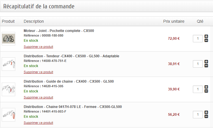

J'ai quasiment tout commandé chez eux. Ils sont très sérieux.burningham a écrit :Salut à tous,
Je suis en train de faire mes emplettes lorsque le remontage viendra et je suis tombé sur un site proposant une pochette de joint complète pour CX à 70€. Quand je vois que sur d'autres sites les prix peuvent aller jusqu'à 180€.... Qu'en pensez-vous?
https://www.servicemotopieces.com/home/ ... cx500.html

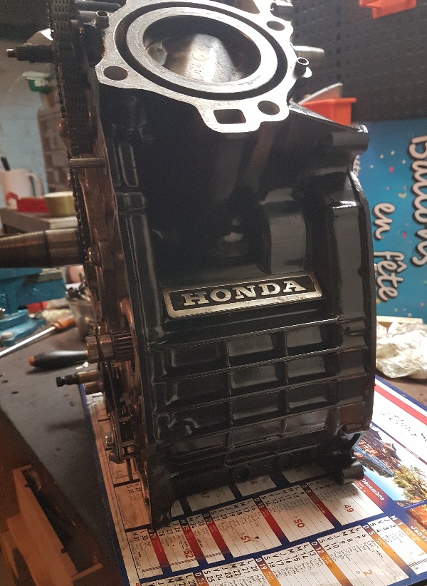

Bon, en fait plus je tourne et plus je me rappelle que c'est normal XD.
Aujourd'hui, ré-assemblage de la boite et insertion dans le bloc moteur et calage de la distribution. Je pensais que c'était un truc de dingue à faire ces choses là mais je ne suis pas peu fier de voir que les vitesses passent et qu'à priori, la distrib est bien calée
Bon.... Je n'arrive pas à remettre la main sur l'amortisseur qui se met sur l'axe primaire ou secondaire de la boite (il fallait bien qu'il y ait un loup quelque part), bref!
Voici quelques photos rapides.
