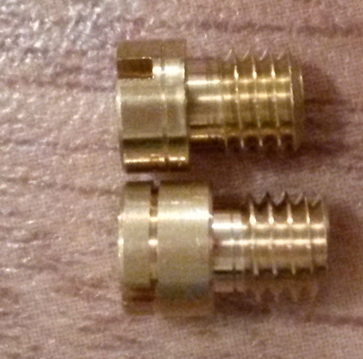

Salut , t'aurais pas des photos de tes brides d'air ? Je m'en suis fait aussi mais j'aimerai comparer pour avoir une base avant de tester ;)

xrider66 a écrit :Salut , t'aurais pas des photos de tes brides d'air ? Je m'en suis fait aussi mais j'aimerai comparer pour avoir une base avant de tester ;)
Salut, voici une photo. J'ai fais pas mal d'essai pour trouver le bon réglage. je roulais, et tant que la brele ne marchait pas correctement, j’agrandissais le trou a la dremel. . Le trou n'est pas rond mais pas d'importance et a la dremel c'est chaud, surtout dans cette matiere, du Delrin.
Avec ces brides elle pete le feux et les bougies sont OK.

picou
Messages : 259
Enregistré le : mar. 10 sept. 2013 21:05
Localisation : 44300 Nantes
Message par picou »
Pour avoir une petite idée, tu pourrai me donner le diamètre intérieur de ta bride d'air ? (le trou que tu à agrandi à la dremel)
330ci330
Messages : 112
Enregistré le : dim. 26 oct. 2014 15:11
Message par 330ci330 »
30mm de diametre environ
