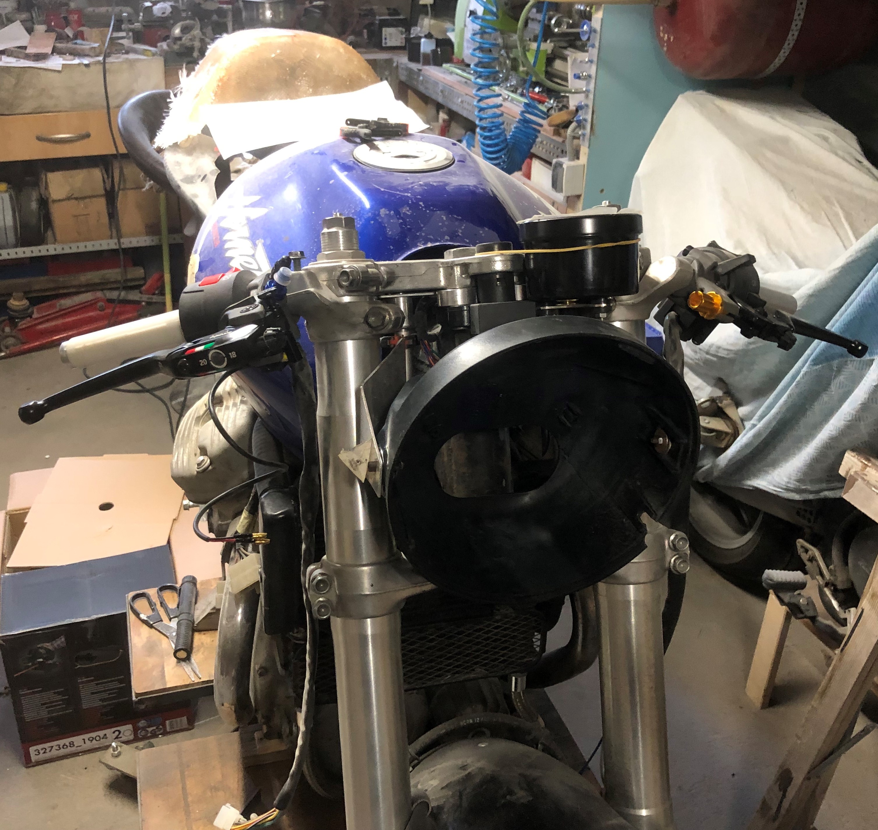

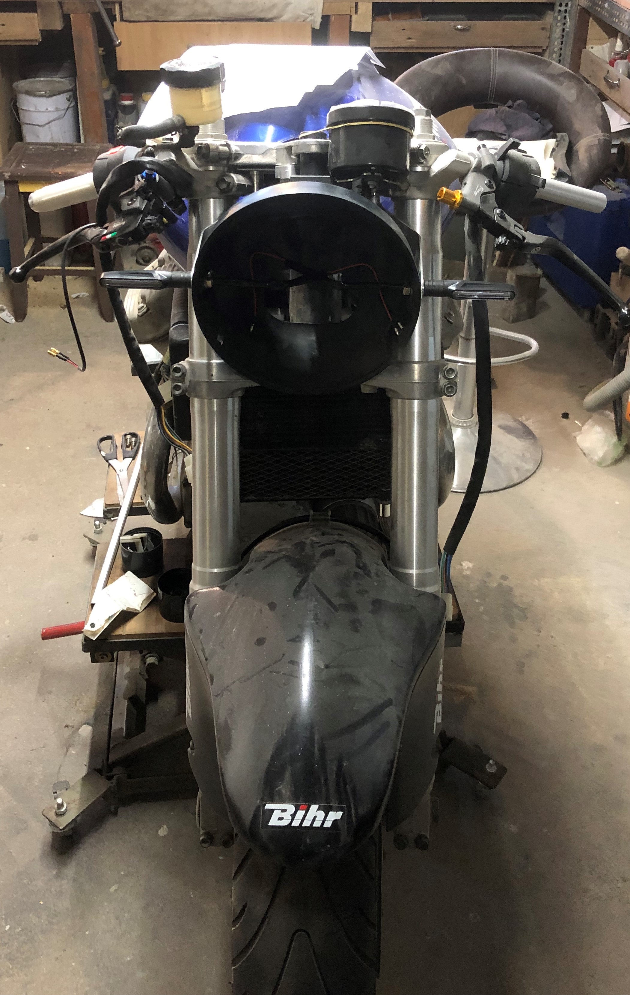

Petit avancement sur le phare avec la réalisation de protos en tôle d'alu (avec le pseudo positionnement du T&T):
la vue générale (en attendant de refaire la nlle coque avec la nlle selle)
Un collègue, doux dingue des turbos, m'a recollé le virus de comprimer la bestiole.
Initialement je voulais le compresser avec un AMR500 mais trop gros pour le 500, et lui: colles z'y un turbo en haut juste en dessous de la selle, comme ça, ça dégagera bien la vue de la jante arr.
Je serai plus sur un compresseur pour lui donner du couple sur toute la plage qu'un turbo qui souffle qu'à partir de X rpm!

Attention, même refait, c'est un moteur qui a plus de 45 ans de conception. Et sur les 500-650 Turbo sont en apparence de même architecture, ça ne reste qu'une apparence. Les matériaux utilisés ne sont pas les mêmes. Mettre un turbo ou un compresseur sur une 500 normale risque fort de la faire souffrir plus qu'elle n'est capable de supporter.
A choisir entre les deux le compresseur serait plus "sage" (toutes proportions gardées).
Après cela n'engage que toi et ta moto.

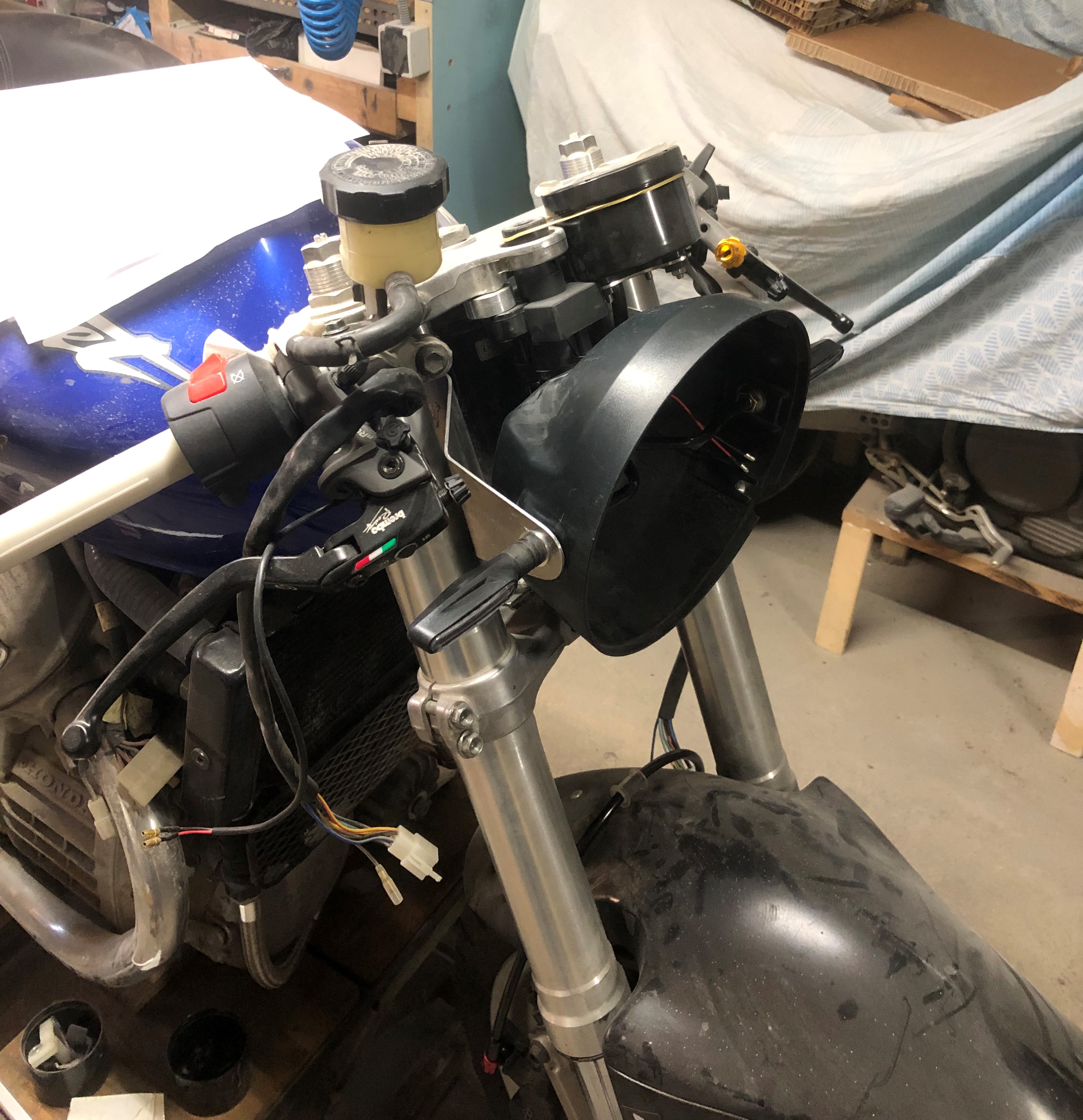

Avec l'optique
Le phare est relativement gros et je ne peux pas trop l'avancer dans la fourche mais je voulais qque qui diffère des modèles classique ou de ce que l'on trouve sur le net en LED.
J'aime assez l'idée d'utiliser les clignotants en point de fixation
Reste à refaire tout le job car la droite diffère de la gauche (j'ai plié l'une puis l'autre sans presse, pour tester les angles, formes, positions, etc...) et peut être en 3mm d'épaisseur

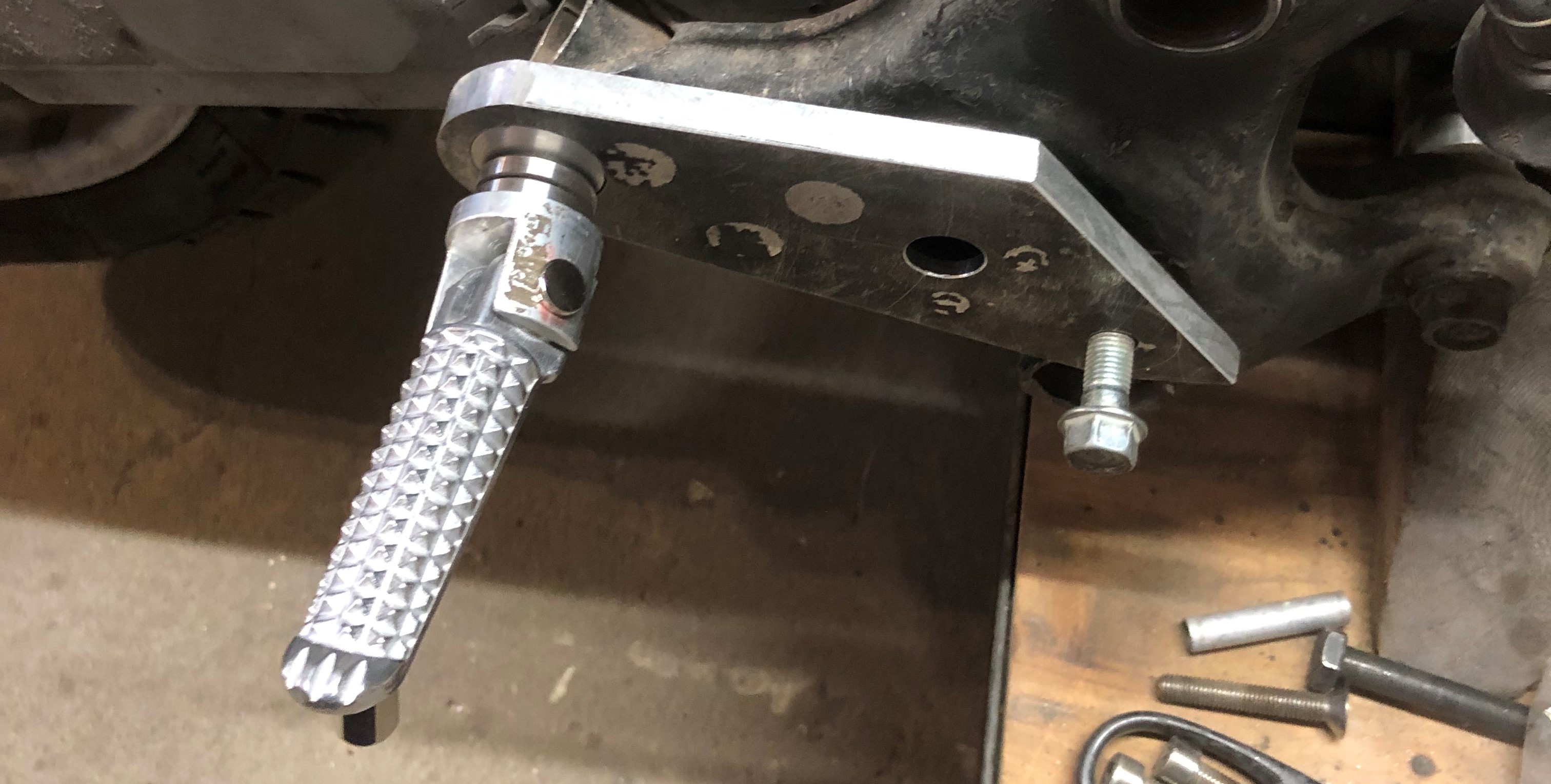

En epaisseur 5mm et par la suite evidage tel que
Et repose papatte:
Au tour et à la lime, avec les pedales montées sur roulements!
