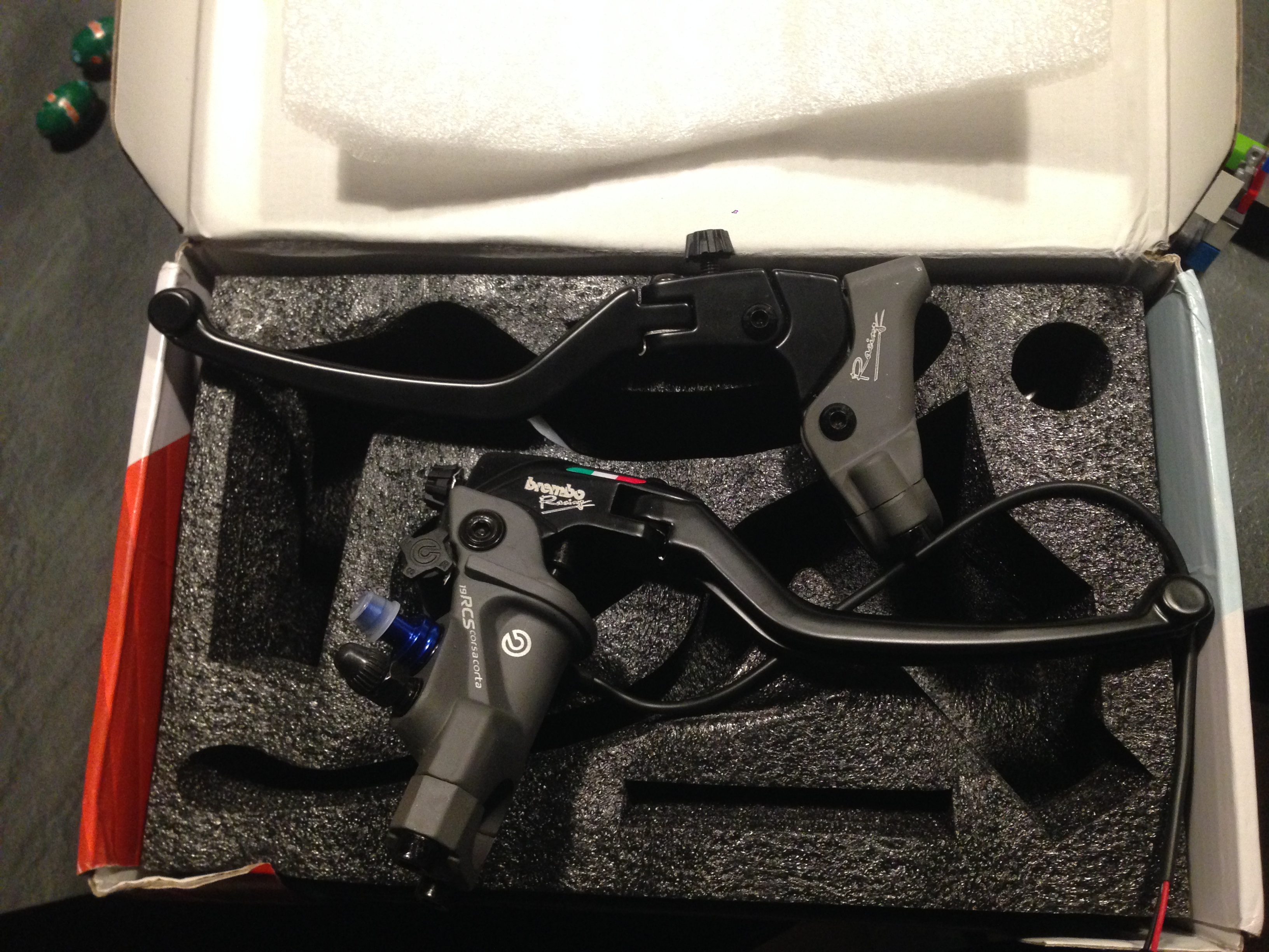

Petite réception du jour
Dans une belle boite Brembo
C'est surement de la contre façon, mais ça respire bien niveau ajustement, etc....
Donc un PR19 au lieu d'un MC de 16 sur un freinage en 2 x 6 pistons mordant des 320 mm: je vais peut être mettre des durites avia, histoire de ne pas me faire piéger :nage

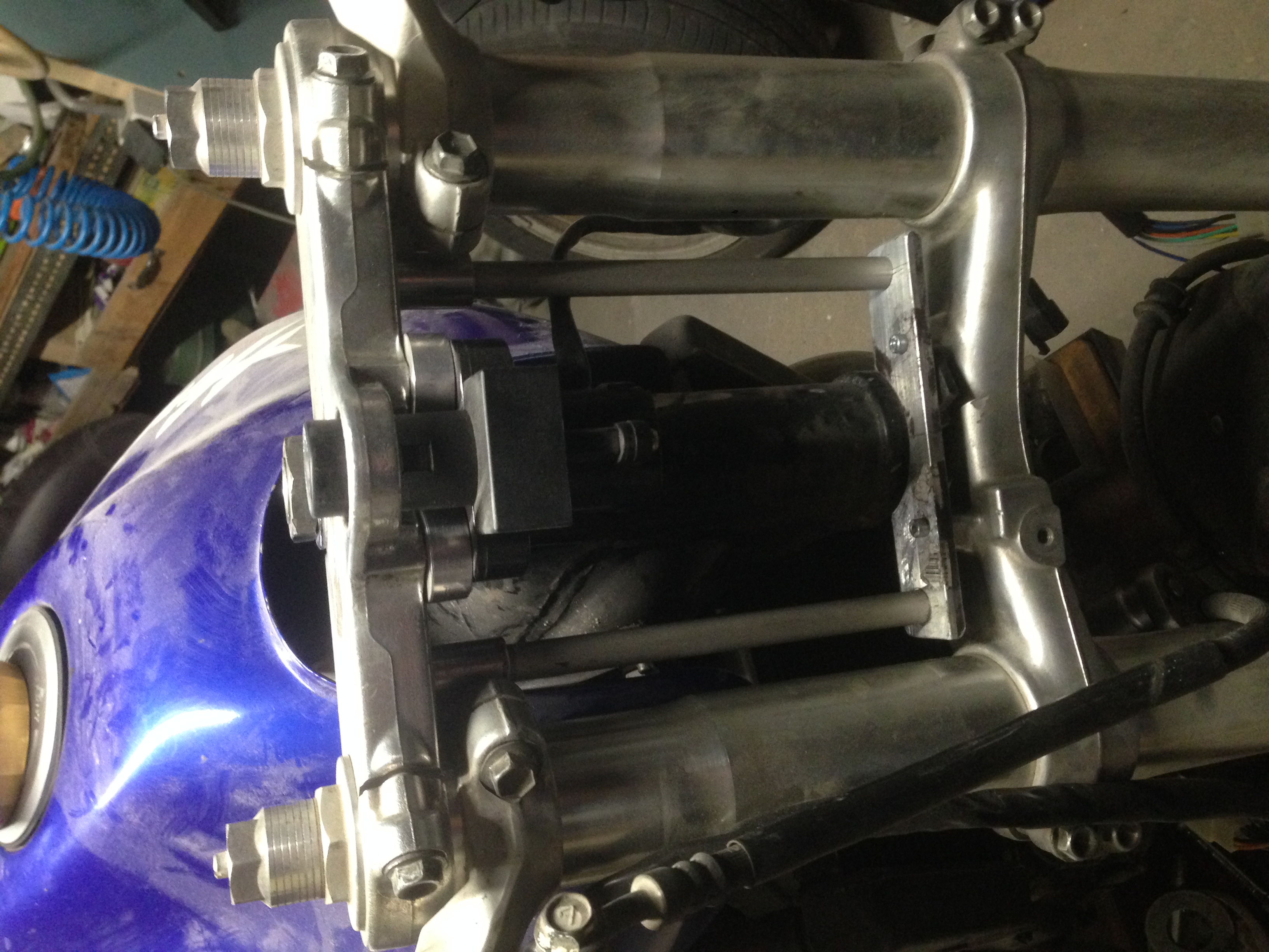

Dernière avancée du bouzin:
J'an ai bavé pour ajuster le truc quasi à l'oeil et c'est pas toptop
Reste les platines de support phare et compteurs!

Messages : 1537
Re: Caf'ra project
Je trouve que la selle remonte trop au dessus de la roue. elle parait bien haute.
Je ne vois pas trop l'intérêt de ces deux barres vertical que tu t'es fatigué à supporter sur la fourche ?

Re: Caf'ra project
Message par lahaye »
Ca me fait une selle à 800 mm comme l'autre coque: c'est la hauteur sportive +/- std.
Les 2 tirants verticaux supporteront les platines du phare, comme le montage Mostro

Et comme ça: rien en prise sur les fourreaux!
Je sais: beaucoup d'emmerdements pour peau de zobi mais je préfère!

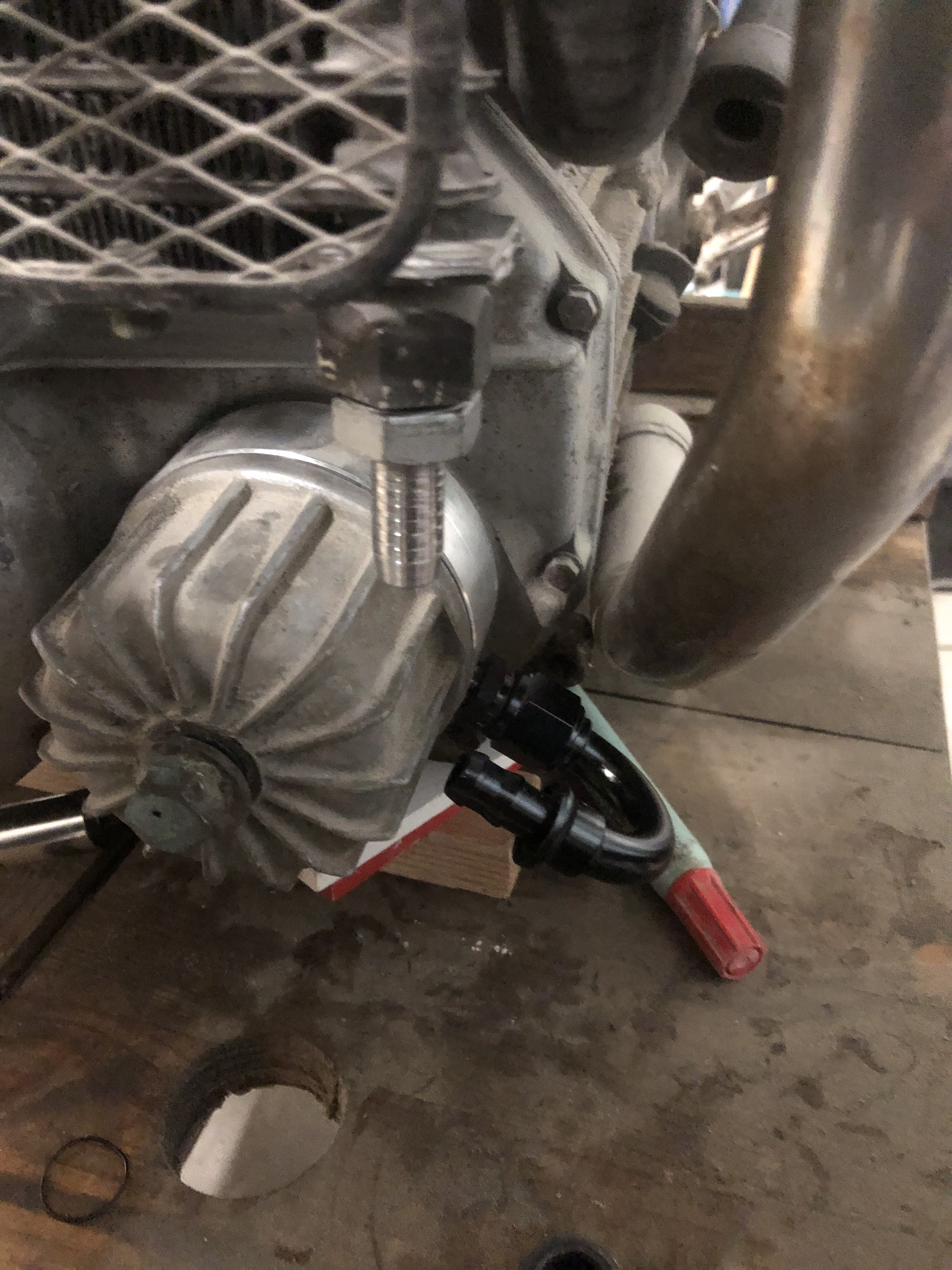

Raccordement du radiateur d'huile (reste le sertissage)
Reste le retour au moteur

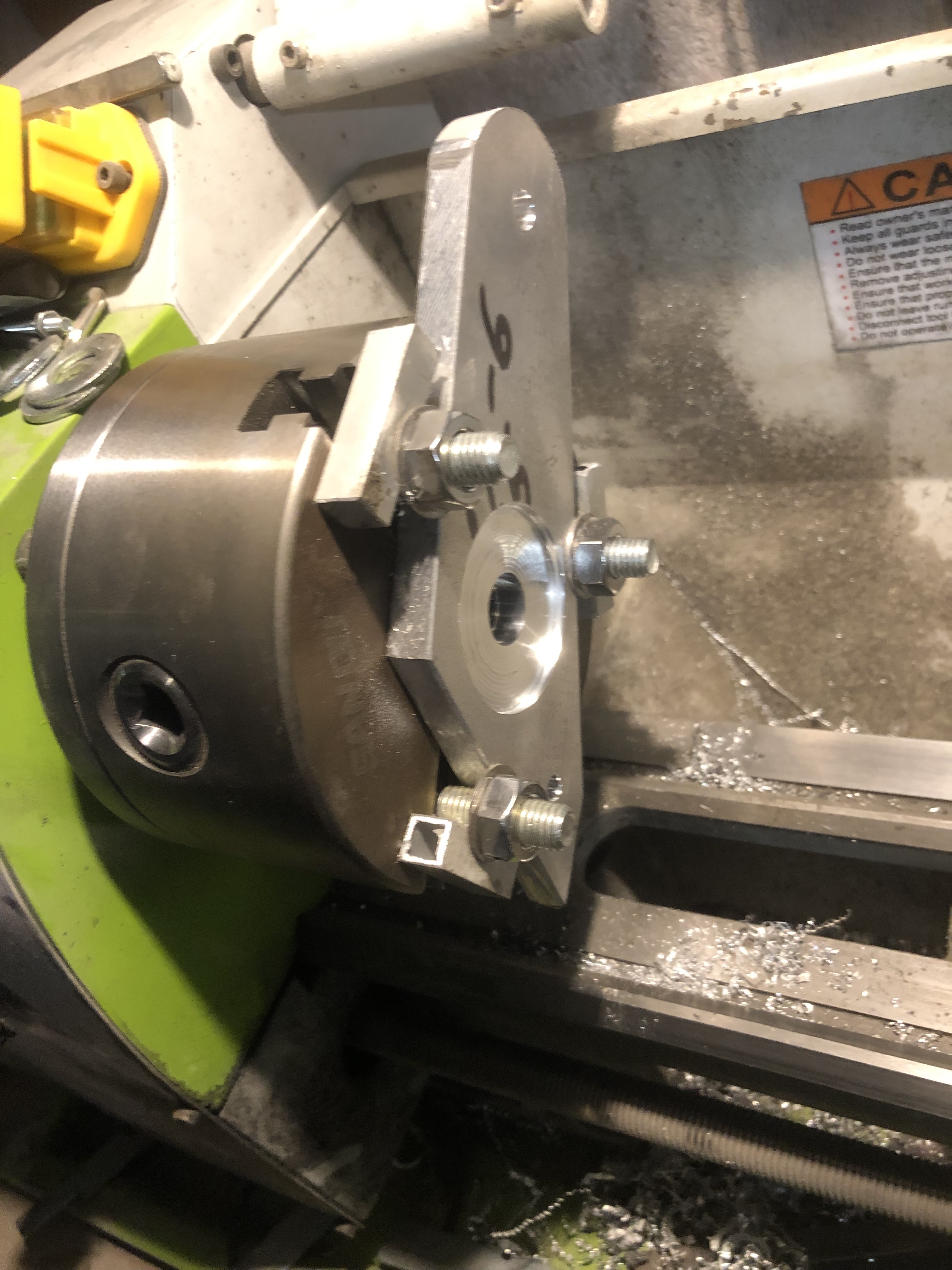

Bricolage pour l'alésage des platines de repose pieds
Ca passe a 5/100 prés par rapport aux prismes du banc (j'ai eu la flemme de sortir le mandrin)

Re: Caf'ra project
C'est quoi cette boucle noir sur la deuxième photo, à la moindre chute elle va dégagé et tu restes en rade.

ellimacmis a écrit : ven. 23 déc. 2022 10:28 C'est quoi cette boucle noir sur la deuxième photo, à la moindre chute elle va dégagé et tu restes en rade.
Je ne chute jamais! :nage
Blague à part: je sais et ça m'emm...
Je vais modifier pour y monter un banjo de gros dia et protéger le touintouin mais à la base: le raccord à 180° devait limiter les pertes de charges du circuit...
Idealement: il faudrait aussi que je mette un raccord à 45° sur le radiajo pour écarter la durite du filtre
Light is right! (C. CHAPMAN)

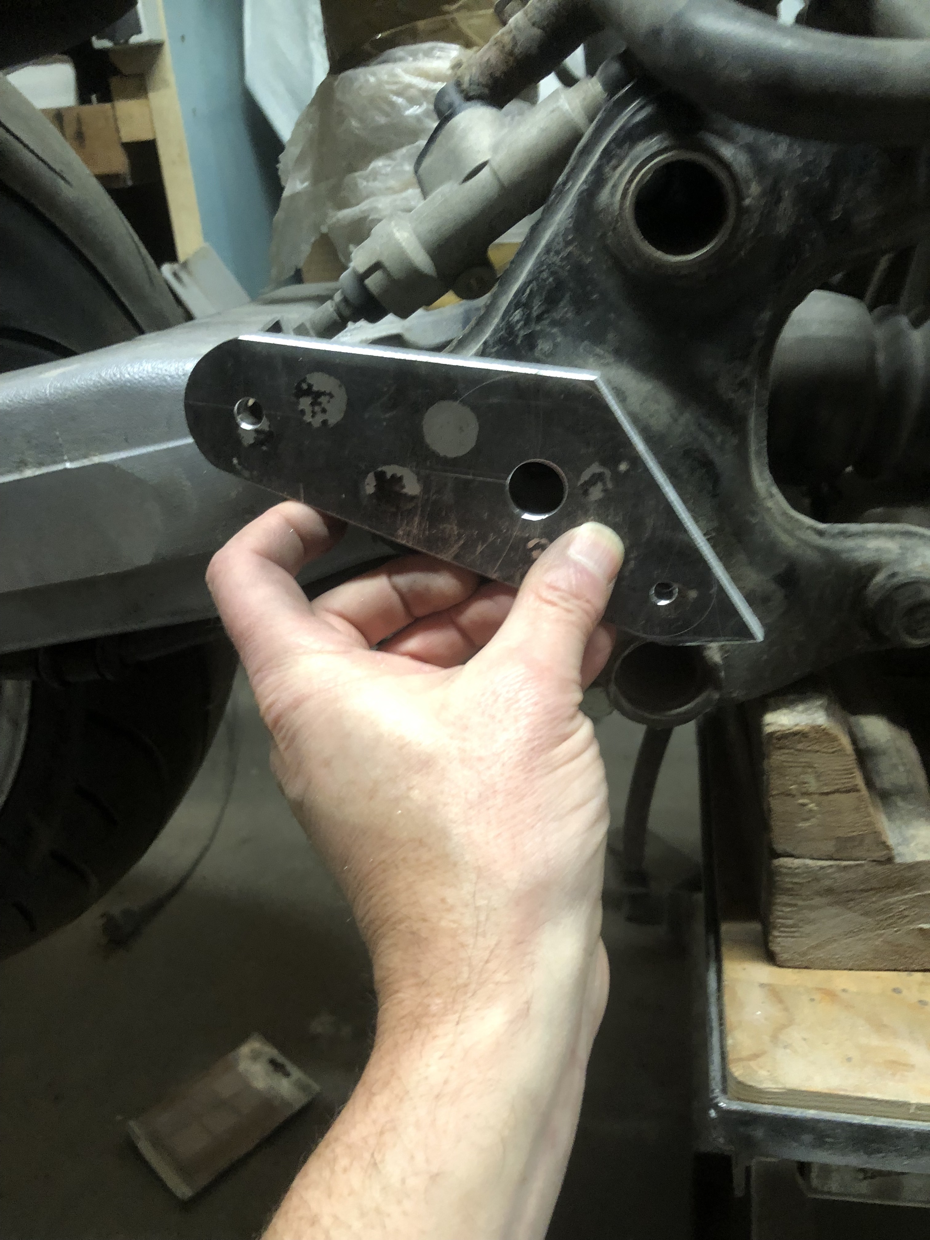

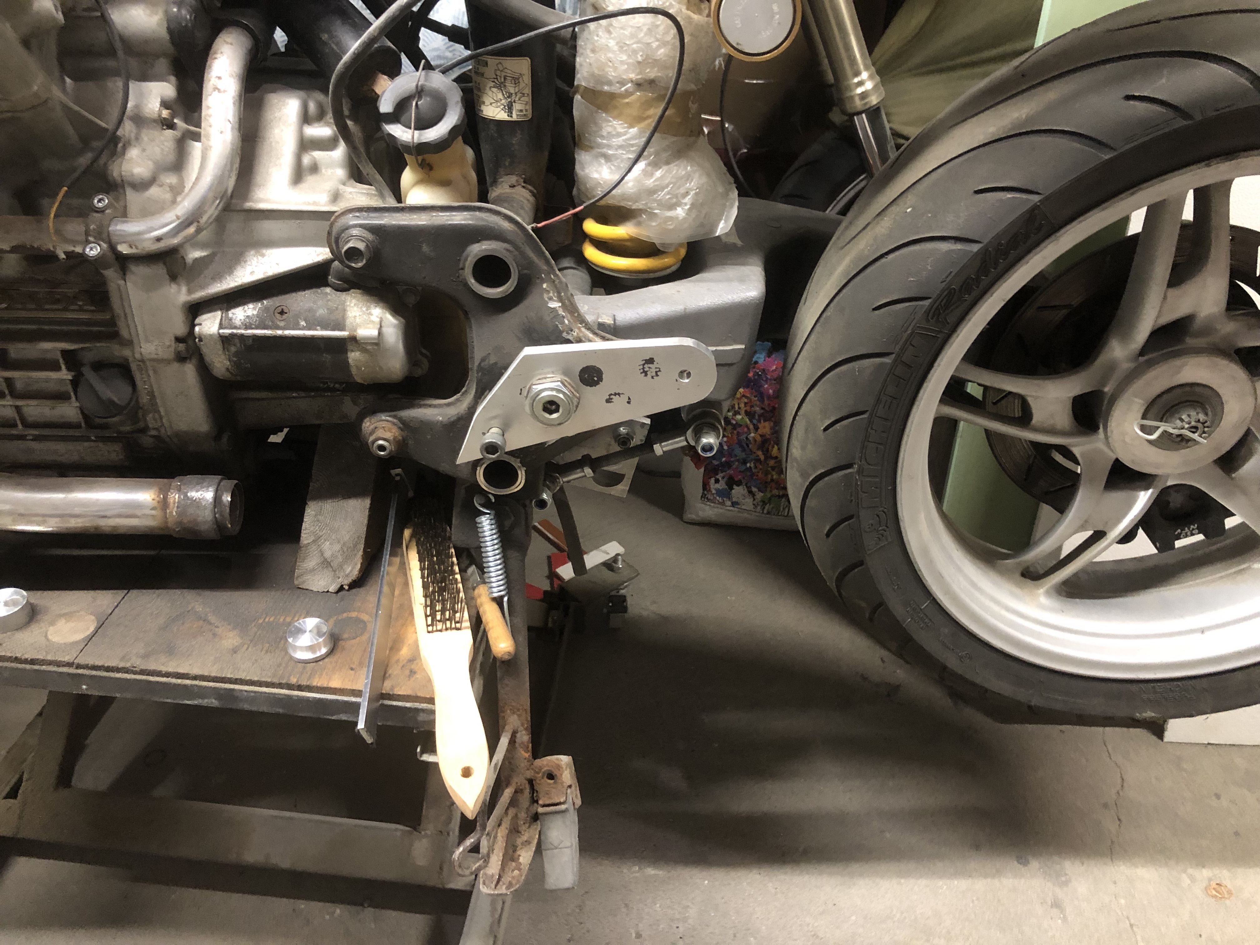

Travaux sur les reposes papattes:
Et position "àlagrosse":
Logiquement il y aura un excentrique pour affiner la position du pied

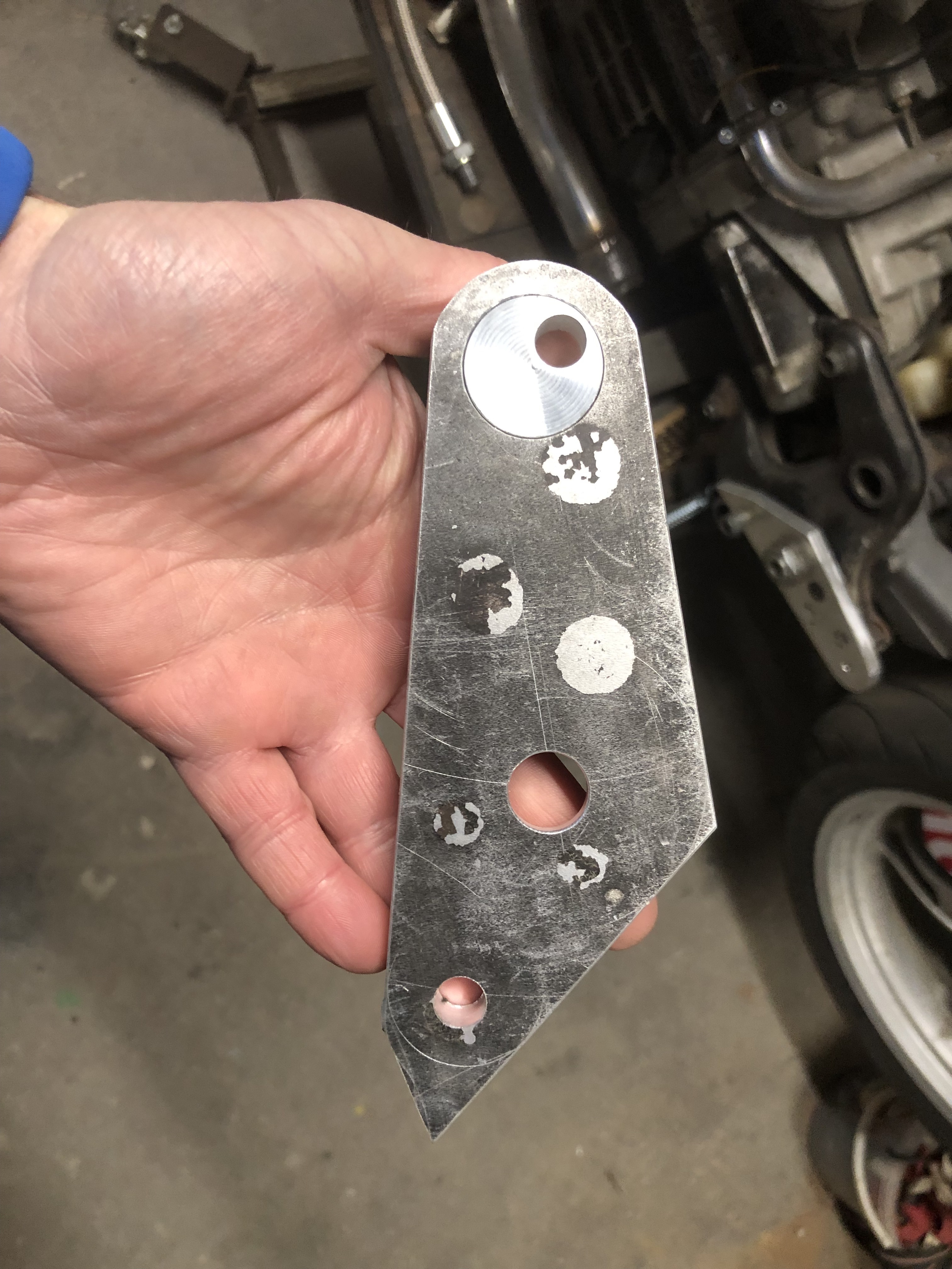

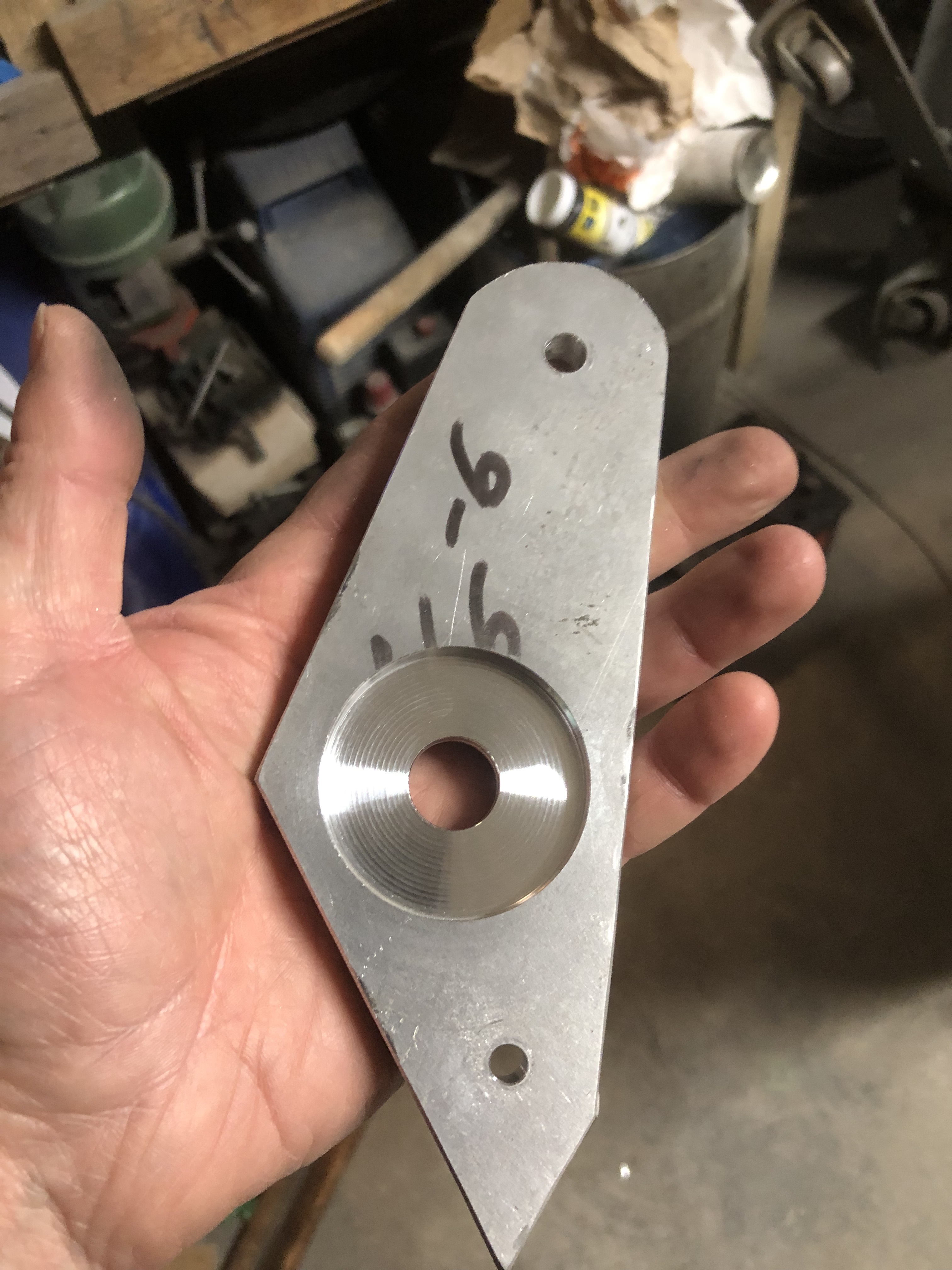

platine gauche
Faut que je trouve un moyen pour réduire la taille de l'ecrou

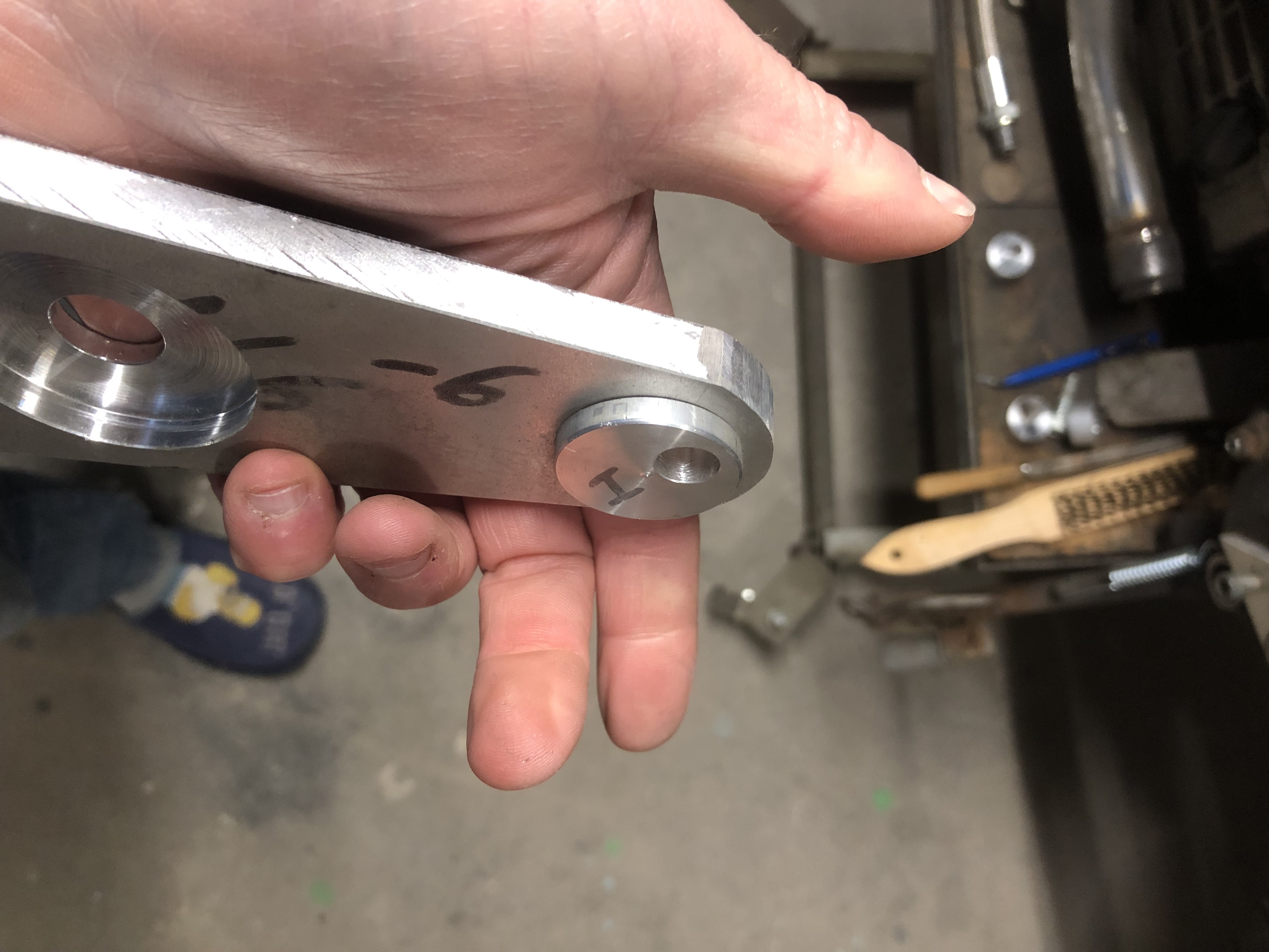

Detail excentrique repose papatte
Serrage dans la tranche

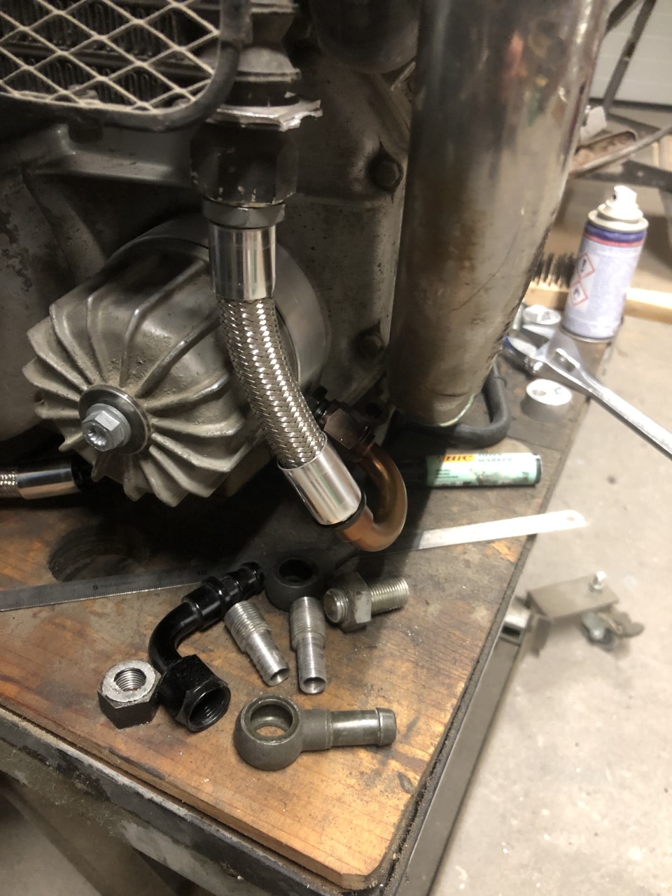

Raccordage retour radiateur d'huile
Y a plus qu'à sertir...
Je ferais bien un flex qui s'expose moins à l'arrachement en cas de chute (même si je ne chute jamais :P ) mais la place manque et ça risque d'être torturé..
Je pense faire un collecteur façon BBCR ou Lakic : ça devrait protéger les flex des projections de la roue avant!

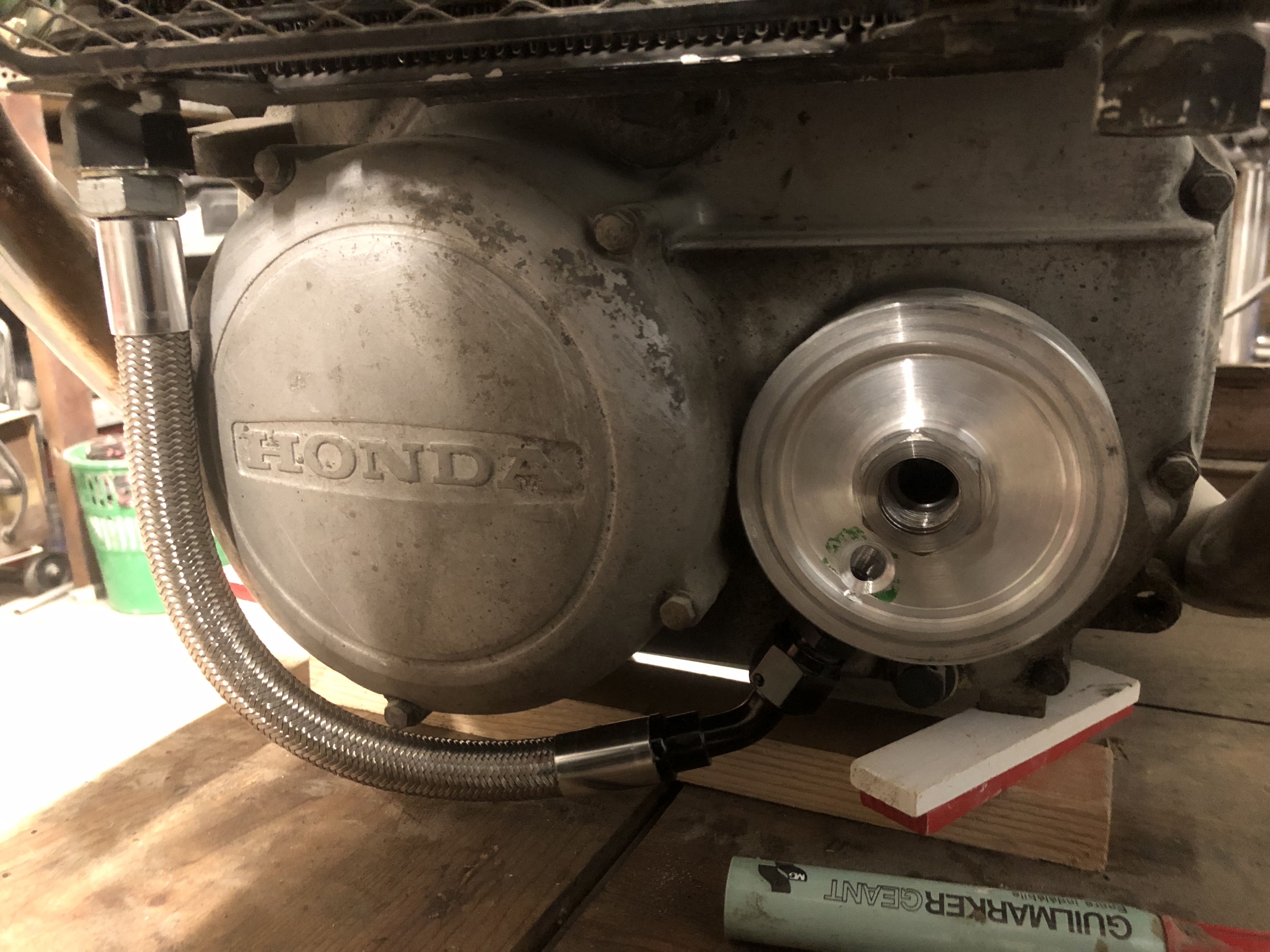

Messages : 1537
Re: Caf'ra project
La il tourne déjà plus court avec l'echappement cela devrait le faire

Re: Caf'ra project
C'est le même raccord mais j'ai réussi à le tordre (malgré l'alu: j'ai du chauffer dur) pour lui donner de l'ouverture et du décalage...
Je pensais utiliser les fixation du carter moteur pour y mettre des patins sliders...
