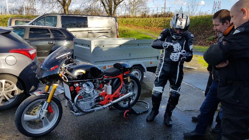

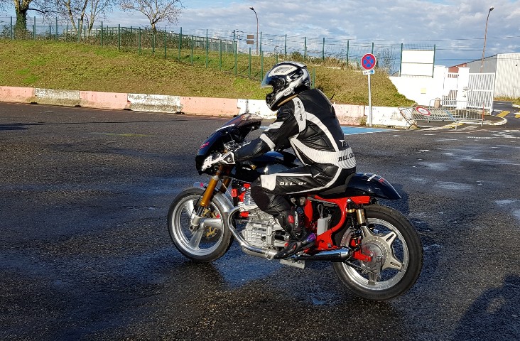

D'abord, à force d’insister mon genou a fini par plier suffisamment pour m'installer sur le DARK KNIGHT (après avoir quand même un peu modifié les repose-pieds).
Et c'est ainsi qu'un samedi de décembre nous voilà partis ma CX de piste et moi vers le circuit de Candie à TOULOUSE qui, s'il est peu intéressant comme tracé, a l'immense mérite d'être gratuit le week-end !
Manque de chance, en arrivant il s'est mis à pleuvoir (même la météo s'était emmêlé les pinceaux !)
Je n'étais pas venu pour m'attaquer au record du tour et donc, une fois l’averse passée j'ai décidé de prendre la piste pour voir comment se comportait la créature.
Compte tenu de l'état de la piste je roulais tranquille mais j'ai pu quand même m'apercevoir du bien fondé des modifications.
Grâce au volant allégé et a une poignée à tirage très rapide, le DARK KNIGHT RR prend des tours avec beaucoup plus d'allégresse qu'une CX normale. :)
Grâce à la transmission raccourcie et à l'allègement général elle accélère nettement plus vigoureusement qu'une CX normale. :)
Toujours grâce à l'allègement général et à l'équipement plus performant (étrier 4 pistons BREMBO série OR et disque flottant diam. 320mm) le freinage est totalement méconnaissable par rapport à une CX d'origine :) (ça je le savais déjà puisque j'ai le même équipement sur le DARK KNIGHT de route, mais il est plus lourd).
La confiance aidant et l'euphorie me guettant,................. il arriva ce qui devait arriver ! :oops:
Sur le freinage le plus violent du circuit, l'avant s'est subitement dérobé et après une bonne glissage on s'est retrouvés (la CX et moi) dans le bac à gravier. :(
Pas de bobo pour moi (à part à l'amour propre :lol: ) et quelques égratignures sur ma belle peinture, un carénage un peu froissé, un sélecteur cassé et un repose pied tordu pour la CX.
Ma première séance de déverminage s'est donc arrêtée là. :cry:

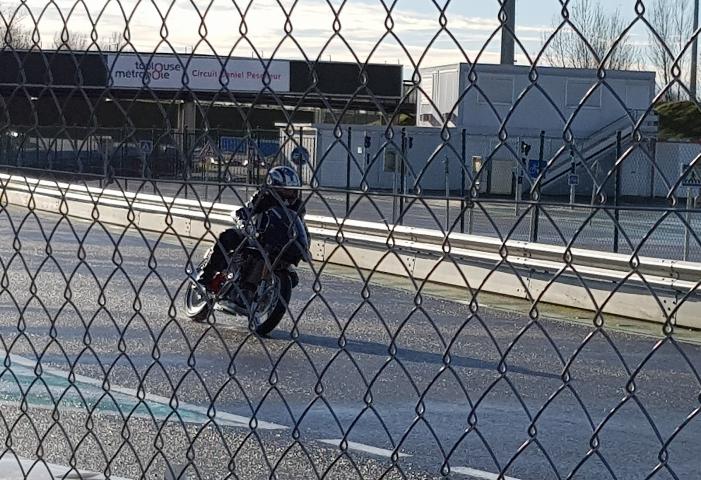

C'est donc avec de quoi démonter les carbus que je suis reparti à Candie au mois de février par une belle journée d'hiver (avec une piste sèche cette fois).
Et sur le sec, j'ai compris la raison de ma chute de la sortie précédente : la zone de freinage qui m'a été fatale est noire de traces de gomme (les supermotard y arrivent en travers avec la roue arrière en dérive).
Sur le mouillé, ces traces sont totalement invisibles mais elles sont une vraie patinoire : des habitués du circuit me l'ont dit (mais après ! :x ).

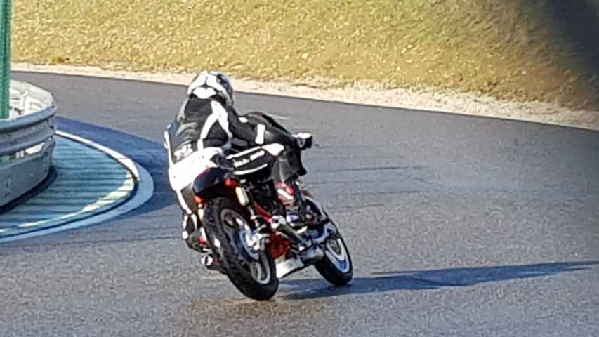

Remis en confiance par ma responsabilité atténuée dans mes déboires précédents, j'ai commencé à enquiller les tours ... et j'ai passé un après-midi de rêve ! ! !:D :D
La modification de la hauteur d'aiguille que j'ai effectuée entre deux séances de roulage m'a confirmé mes premières impressions : je n'ai maintenant plus du tout le trou entre 4 et 6000 que j'avais avant et le moteur est un enchantement à tous les régimes.

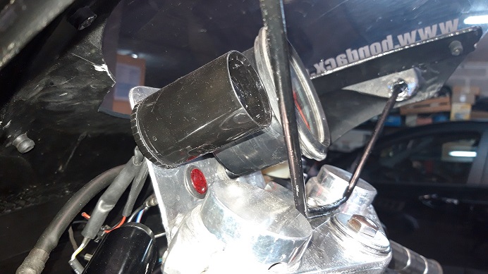

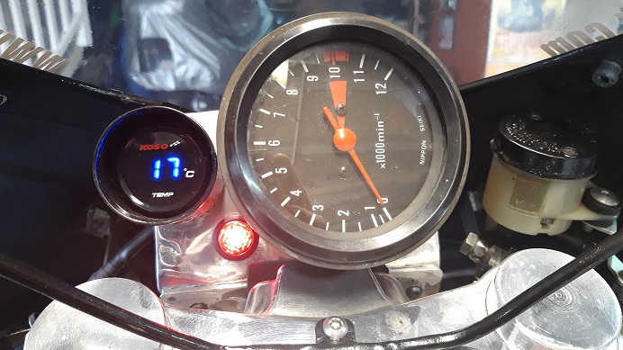

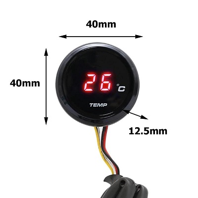

J'avais des soucis avec le régulateur 7v et apparemment, ceux qui se sont attelés à la fabrication de son remplaçant pataugent encore un peu.
Je me suis donc mis en quête d'un système complet de remplacement et j'ai trouvé ça chez les chinois (sans coronavirus ?) :
Pour la CX c'est la 16mm qui est adaptée.
En plus, le thermomètre fait pile le diamètre des manchons PVC d'évacuation de lavabo, donc le montage a été évident !
Et un souci de réglé, un ! :wink:

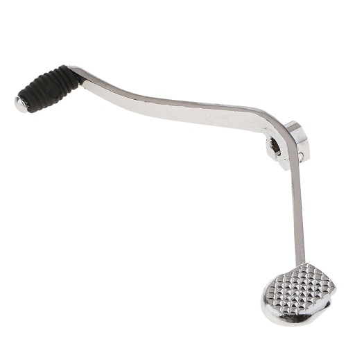

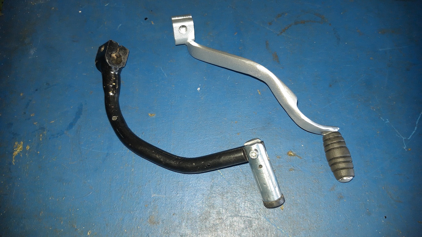

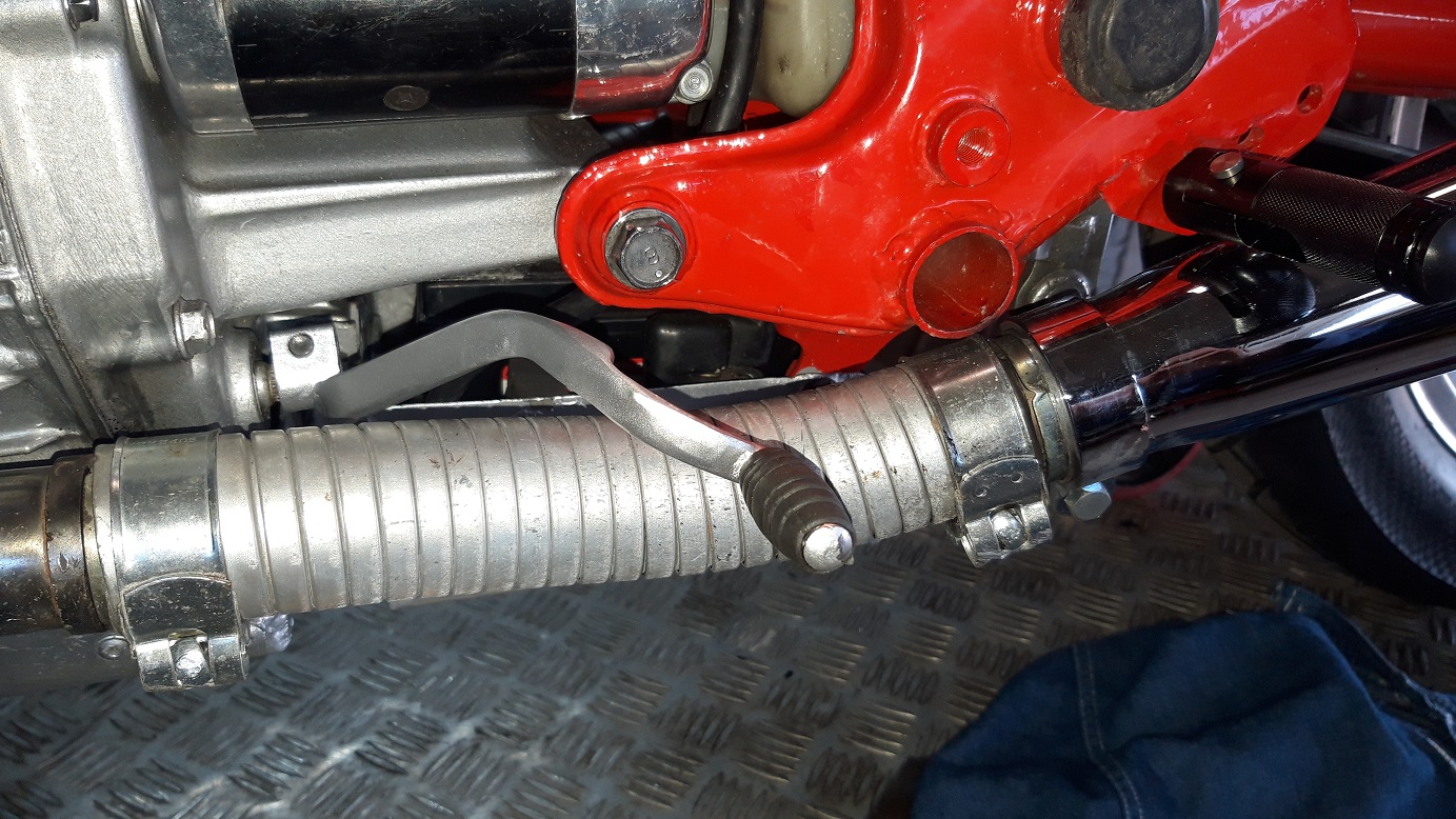

J'avais également refait un sélecteur (cassé lors de ma chute) mais je le trouvais trop costaud (j' craignais encore qu'il ne casse au lieu de plier dans une chute)
j'ai donc trouvé (au même endroit que la sonde) un sélecteur de HONDA C110, le deux roues motorisé le plus répandu au monde.
J'en ai scié une branche, reformé l'autre et ressoudé au bout le morceau que j'avais coupé pour obtenir ça :
Outre qu'il est plus adapté à mon cahier des charges que le précédent, j'ai eu la bonne surprise de constater qu'il était 2 fois plus léger : et encore 150gr de gagnés ! :lol:

Peux-tu montrer où tu as mis la sonde thermomètre sur le circuit d'eau?
Et le lien ou la référence de l'objet aussi pour les intéressés? Si le prix et la durée de vie sont satisfaisants, cela fait une sacrée solution de remplacement.
Il faudra que tu dises également si tu as fais un essai de montée en température avec déclenchement ou non de la ventilation et.ou du circuit secondaire de refroidissement.
Quant à la pédale, rien à dire, je suppose que le budget est à la hauteur de la trouvaille comme d'habitude ;-)
Messages : 4691
Réponses dans l'ordre :
- la sonde est montée à la place de celle d'origine: sur le support de calorsat
- le lien pour le thermomètre
- le lien pour la sonde
En fonctionnement (sur circuit par temps frais : c'est tout ce que j'ai pu essayer pour l'instant :oops: ) la température se stabilise entre 75 et 80°qui est je crois la température habituelle de fonctionnement d'une CX.
Et comme tu sembles l'avoir oublié, mon cher Eric, le ventilateur des CX de base (contrairement aux GL et aux E) tourne en permanence puisqu'il est entraîné par l'arbre à cames ! :wink:
Quand au sélecteur, voici le lien.
Pour l’investissement de base, c'est plus que correct mais si on doit ajouter le temps passé à la réalisation, comme c'est du pur plaisir pour moi, autant dire que l'ensemble est gratuit :! ! ! :lol: :lol:
Messages : 9444
PapyTwin a écrit : lun. 06 avr. 2020 14:56 Et comme tu sembles l'avoir oublié, mon cher Eric, le ventilateur des CX de base (contrairement aux GL et aux E) tourne en permanence puisqu'il est entraîné par l'arbre à cames !
J'avoue ne pas être remonté dans le sujet sur la transformation et j'ai pensé que tu avais enlevé le ventilateur pour en mettre un électrique comme cela se fait beaucoup pour économiser du moment cinétique.
