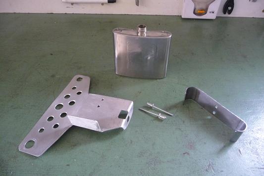

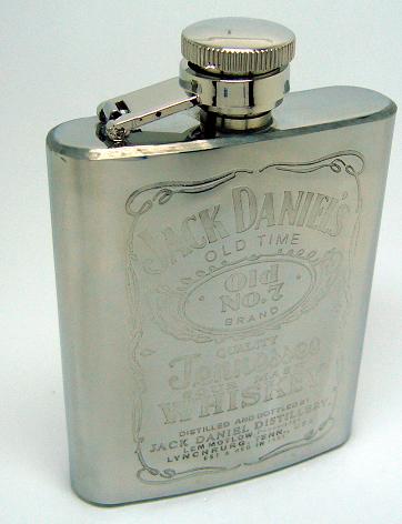

Alors, voici l'objet : un flasque destiné à recevoir à l'origine de tout autres liquides !
J'en entends déjà certains qui s'offusquent à l'idée de ne plus utiliser de tels récipients pour ce pourquoi ils ont été conçus !
Qu'ils se rassurent, ce flasque ne me convenait plus et je l'ai remplacé pour ma consommation personnelle par ........................un autre de plus grande contenance ! :lol: :lol:

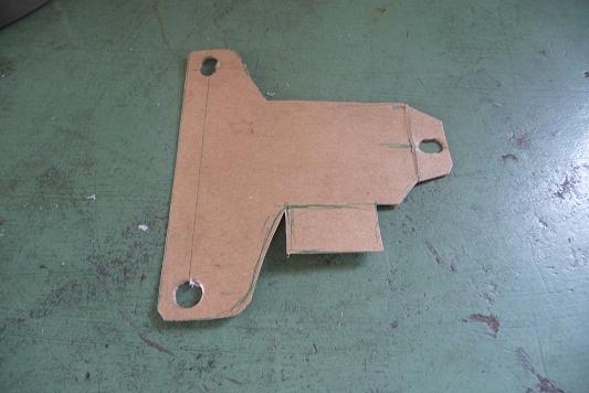

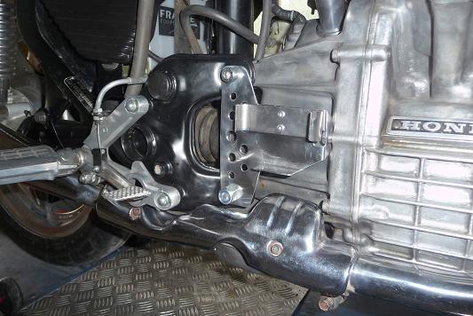

Maintenant que j'ai le flacon, il faut le fixer. Pour cela j'ai comme d'habitude utilisé un gabarit en carton pour la première ébauche :
Après la première ébauche, je suis passé à la réalisation en utilisant alu et inox. Comme je ne suis pas équipé pour souder l'alu et que je suis trop mauvais pour me risquer à braser sur l'inox, j'ai utilisé les bons vieux rivets pop pour la fixation (ça, je maîtrise à peu près ! :lol: ) et des points d'ancrage existants sur le cadre et le moteur.
Image Image

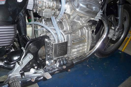

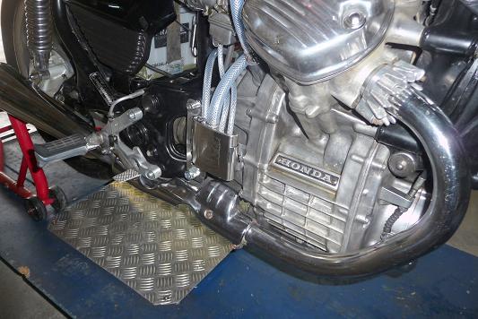

Ne reste plus qu'à faire quelques trous sur le dessus et y enfiler les durits de reniflard, de trop plein des carbus et du vase d'expansion.
Image Image
Et voilà !
Pour les essais de la mienne (la Morini), j'avais mis une bouteille 33 cl d'eau en plastique,
mais effectivement, pour le définitif,
j'ai opté pour le même "flacon", mais sans publicité :lol:
:up à cette place, ça rend bien!
Messages : 9291
L'idée est très très bonne, mais pour les flexibles tu n'as pas peur que l'huile les bouffe? De plus le côté transparent bien que très avantageux pour voir ce qui y passe et ce qui se remplit risque de détonner un peu par rapport à la propreté du reste non?
