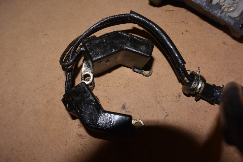

oups,
en fait d'après ce que certains ont répondu, si le cylindre droit ne part pas ce serait à cause du capteur sur le plateau d'allumage.
je recherche donc le plateau d'allumage, pour ce qui est de la photo, celle de la page précédente?

j'ai trouvé ce site
http://www.electricite-moto.fr/capteur% ... umage.html
est ce que cela vous parle? c'est difficile de savoir si je choisi cette solution de ne pas taper à coté....

j'ai refait une tite photo en espérant avoir bien compris ce qui m'a été expliqué précédemment
donc j'ai démonté cette partie là et je pense que c'est ce que je dois changer

c'est good j'ai commandé la piece chez une casse du coté de villeurbanne je crois, à réception ,je remonte et je vous dit si c'était bien ca

salut à tous, après un mois et demi débordé ou je n'ai pas pu m'en occuper, j'ai enfin remonter les nouveaux capteurs, changé le joint en même temps et remonter le moteur et
CA MARCHE!!!!!!!!!!!!
J'ai enfin l'étincelle à droite du coup dans les yeux aussi
