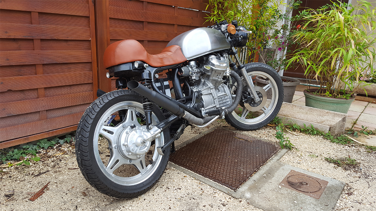

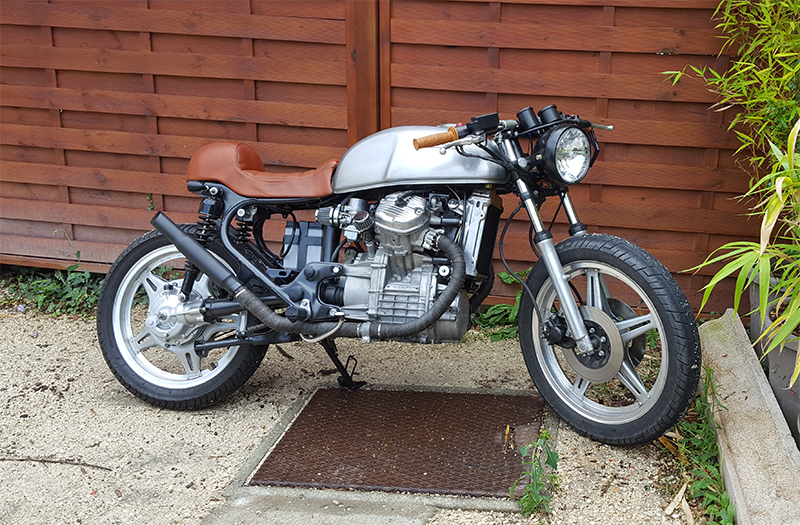

Tout d'abord je tiens à vous présenter la version actuelle de mon café racer:
cx cafe racer.jpg (517.57 Kio) Vu 13930 fois
cx cafe racer arriere.jpg (1021.31 Kio) Vu 13930 fois
Jusqu'à présent j'avais des pneus de type origine mais maintenant que celui de l'avant est usé, je voudrais en profiter pour changer les 2 et passer à un type un peu plus "vintage" ou dans l'esprit café racer.
Je sais que c'est vague mais ce que je voudrais avant tout c'est avoir un pneu arrière plus large qui ferait moins "mobylette" lorsque l'on regarde la moto de l'arrière. Ce n'est peut être pas très visible sur ces photos mais vu de l'arrière mon pneu est beaucoup trop "fin" et je trouve que ça gache un peu le style.
Bien sur je suis allé sur les sujets qui traitent des tailles de pneus mais je souhaiterai avoir des avis plus ciblés pour le style de ma moto, sans compter que beaucoup de posts datent maintenant de plusieurs années donc qui parlent de pneus qui ont été remplacés.
Pour les tailles certains disent qu'il ne faut pas plus de 120 de large à l'arrière alors que d'autres disent que le 140 passe encore largement....
Je voudrais juste quelque chose qui occupe le plus possible l'espace vide entre la selle et la roue arrière donc quelque chose de large. Par contre est ce qu'il vaut mieux que je choisisse un pneu un peu plus bas pour accentuer l'effet de largeur ou est ce que je dois choisir un pneu à la fois large et haut pour combler au mieux le trou sous la selle (mais j'ai peur que du coup je perde l'effet de largeur) ?
