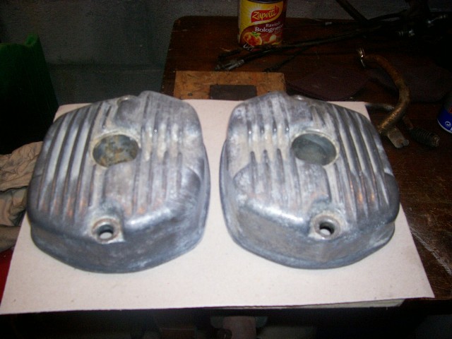

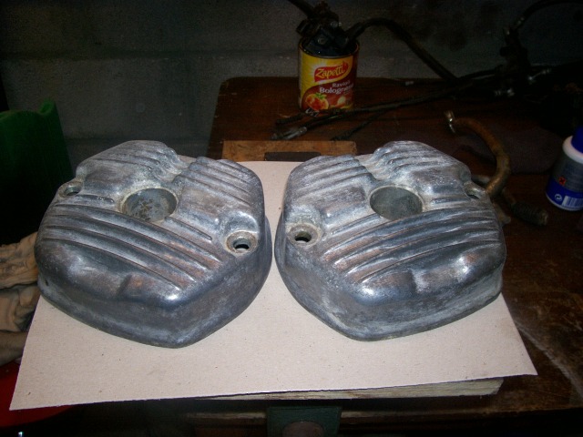

ok Ben! même si vu l état des miennes je prendrais surement les tiennes :)
pas de soucis PapyTwin je l avais bien compris comme ça, j aime juste trop m excuser :P
Il mériterait un peu de polissage et d'huile de coude mais ne sont pas griffer par une chute ! :)

parfait! voila pour moi même constat :P
A tu les vis par contre? car je pense que ce ne sont pas les mêmes....dans tout les cas je pense les échanger :up
on procède comment?(il vaut mieux s arranger en mp je croit)
un grand merci en tout cas!
