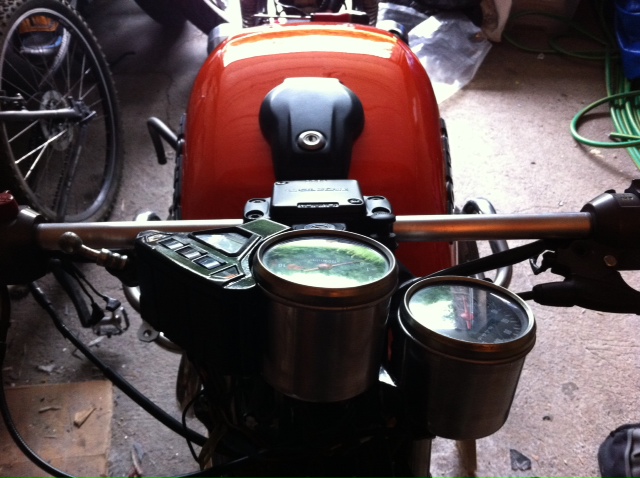

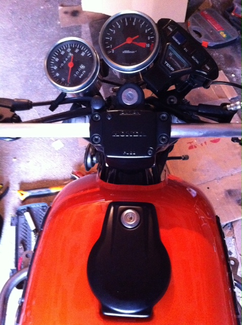

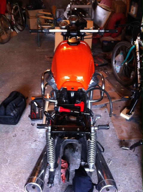

Bon, j'ai pas mal avancé ces derniers temps (enfin tout est relatif...)
Voici donc quelques photos:

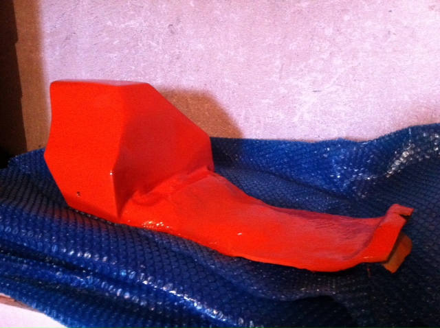

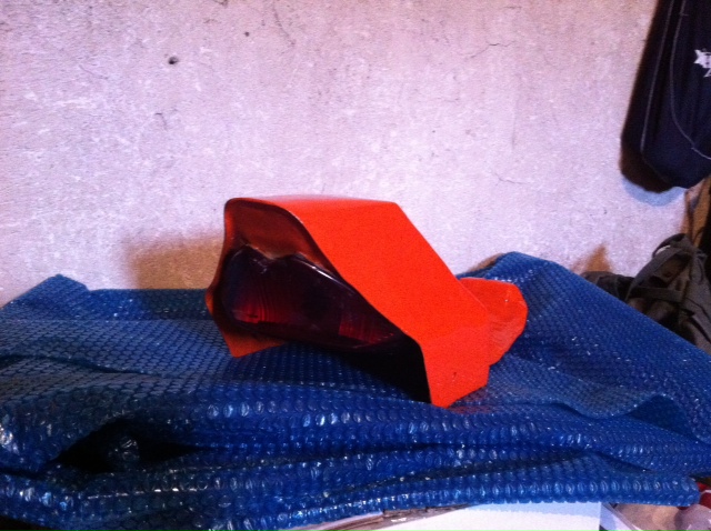

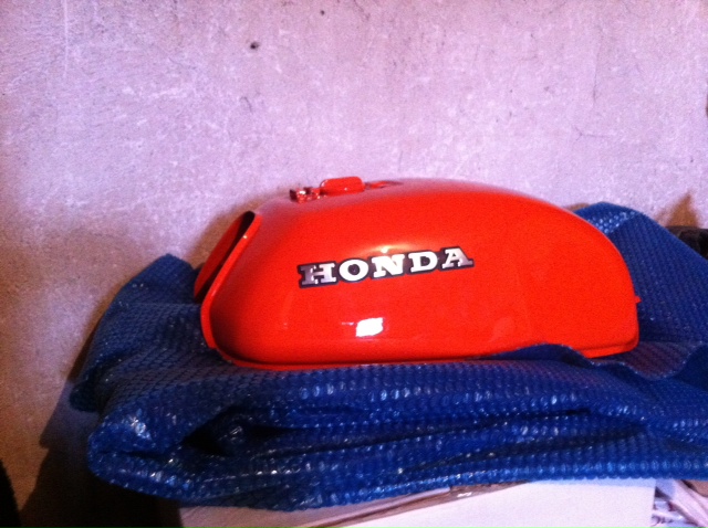

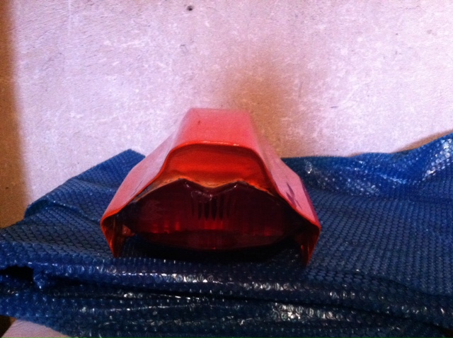

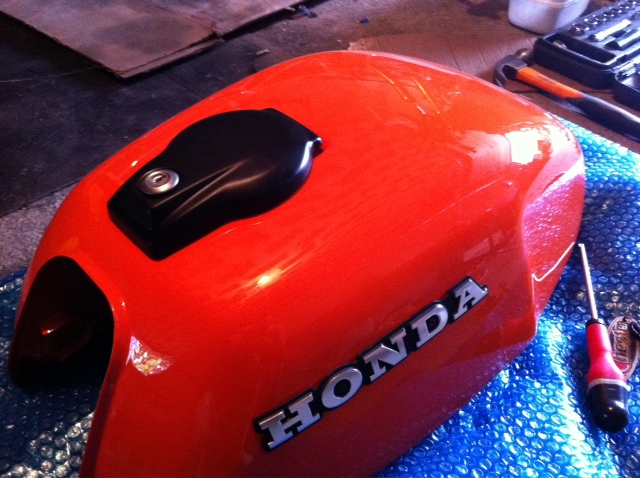

Tout d'abord le réservoir peint, orange KTM ( plus orange et moins brillant que sur la photo), le couvre-bouchon est noir mat, j'ai peint qlq pièces en mat par-ci par-là...
ensuite ma coque arrière, qui n'est pas parfait mais dont je suis plutôt content... le feu est celui d'un 650 bandit, trouvé par le plus grand des hasards dans un magasin/casse super de Clermont ("La piècerie moto" où je n'ai pas d'actions mais que je cite parceque le patron est cool), il faut que je peaufine la peinture au dessus du phare et que je fasse la selle.
Et puis mes compteurs, pour les coques j'ai puisé l'idée sur un de vous, désolé je ne me souviens plus qui... timbales en alu, très cool je trouve. J'ai récupéré une partie du tableau de bord d'origine pour les voyants, retaillé, repeints, etc.
J'ai voulu mettre le compte-tour bien au milieu, le kilométrique en retrait...
Les pontets (je ne sais pas si vous appelez ça comme ça) et le couvercle de la boite à fusibles sont noir mat...
Guidon: je ne voulais pas mettre de bracelets tout de suite pour essayer de mettre un guidon type "street", dans le commerce impossible de trouver un guidon alu parfaitement plat, et c'est là que j'ai eu un méga coup de bol, sur le bon coin, un mec vendait un tube de guidon, qui n'avait pas été plié... alors ne me demandez pas où lui l'avait trouvé... La largeur peu choquer mais mon phare sera un double optique, donc assez large au total et donc je pense que ça rendra pas mal...
J'ai fait monter des pneus hier, des michelins, à voir sur le bitume...
Sinon, pour le selle, je recherche (désespérément) un revêtement proche de celui des selles enduro... un peu rugueux et qui donne un aspect mat... qlq sait où je peu trouver ça? J'ai fait toutes boutique de clermont en vain, idem pour internet, impossible de trouver une "plaque"...
