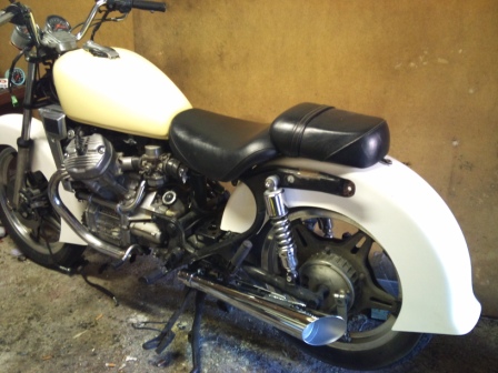

Pour le cadre rigide j'abandonne l'idée,deux amorto un poil plus court ferons l'affaire.
Ayant reussi a trouver un peu de temps j'ai mis en place la garde boue et ajusté la selle,maintenant faut caser l'electronique.
Le garde boue empiette serieusement dans le cadre,il reste juste la place de mettre la batterie,je vais devoir faire une ouverture dans le support du CDI pour l'avancer de quelques centimetre.
Je voulais mettre le relais de demarage et le regulateur sous la selle mais vu sa forme j'ai juste la place pour le relais.
Je pensais fixer le regulateur sur mon garde boue mais je me pose deux questions:
-Le regulateur chauffe t'il au point qu'il y est un risque pour mon garde boue et sa peinture?
-dois-je imperativement le mettre à la masse?

quelques nouvelles
Message par kikiseb »
tranquillement en phase ebauche mon custom prend forme,mes soirées d'hivers se promettent pleine de satisfactions avec une belle machine au printemps!
Pour l'instant je me fais plaisir sur mon racer,sauf au feu rouge sous mon cuir.
il me reste encore a me decider sur le phare arriere,la bac a batterie,et surtout la couleur!!!!!
Pour le plaisir une petite photo de mes amortisseurs courts et de mes echappements
:moto: :moto: :moto:

ca prends une bonne tournure ton projet, ca commence a ressembler a une calif de70, pour la roue arriére j'ai l'impression que c'est une routiére, est ce qu'une custom ne serait pas mieux?

Pour le régulateur tu peux le mettre sous la selle comme j'ai fais sur mon CR.

pour une roue de custom il faut qu'il change les deux pour avoir l'av et l'ar avec les mémes dessins de roue noir beau boulot :binouze:

Tout a fais Jacques et je sais pas si la roue custom remplirais assez le garde boue. :?
Je ferais un essai avec la roue custom de mon racer,et si ca le fait je pourrai toujours echanger mes deux roues :D
