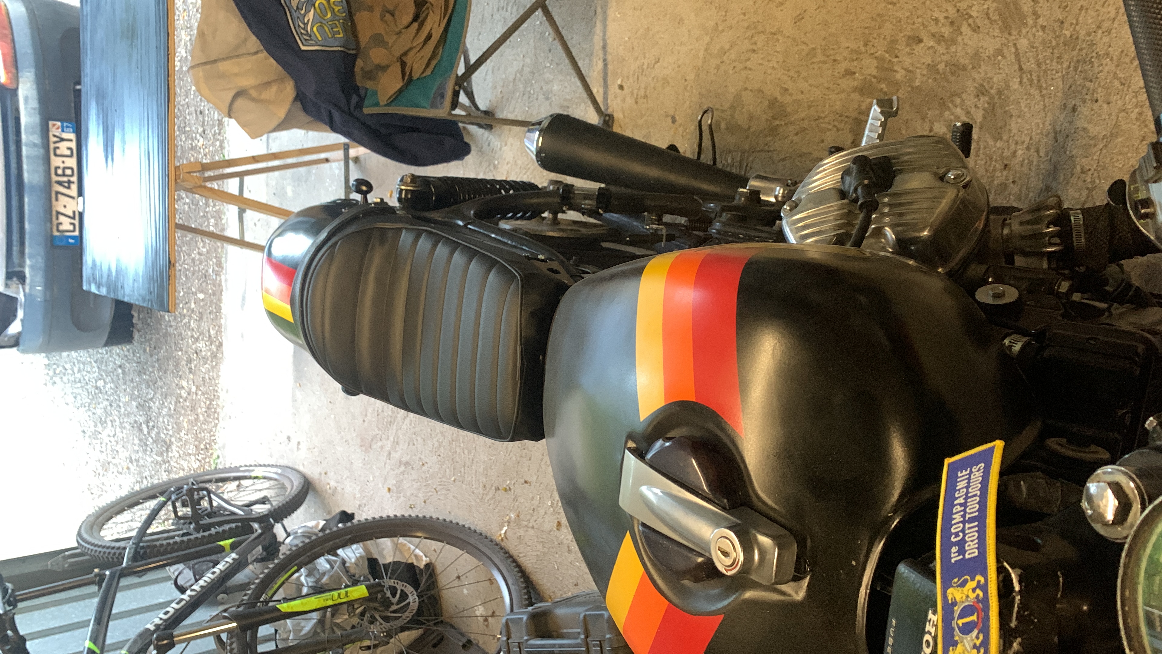

Effectivement la faute était celle de l'embrayage :binouze:
les coupables étaient les vis des ressorts qui s'étaient totalement dévissées (2/4) apres vidange et test meme problemes :evil:
une goute de loctite et le problème était résolu en esperant que je ne galère pas pour les prochains démontage mais bon avec des disques neufs ca devrait aller...
la sellerie est finie et poséee
il ne reste plus qu'a comprendre comment poser cette satanée centrale LED et le tour devrait être joué :binouze:
Premier roulage et quel pied cette moto et ce bruit tres sympa !!!!! 8)
