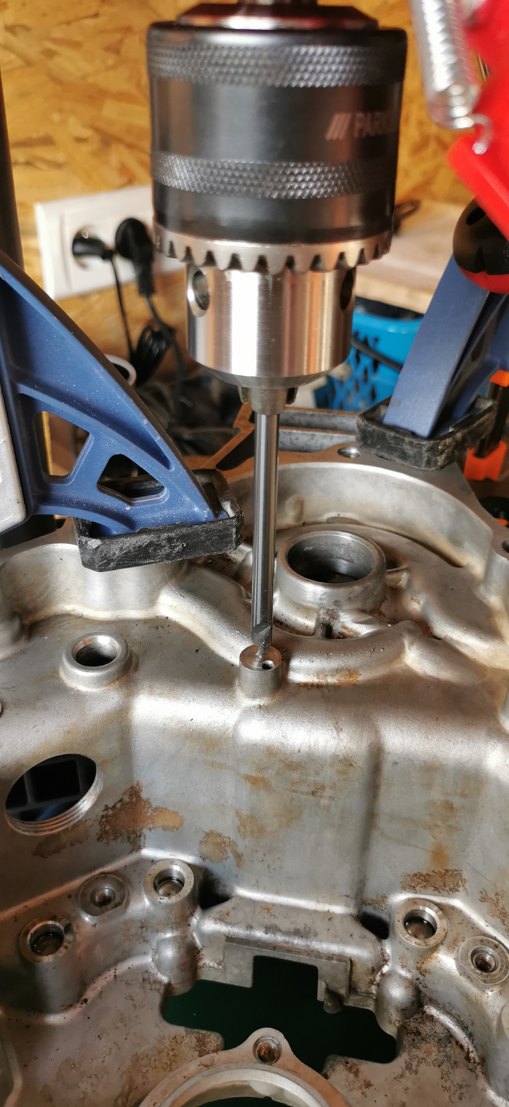

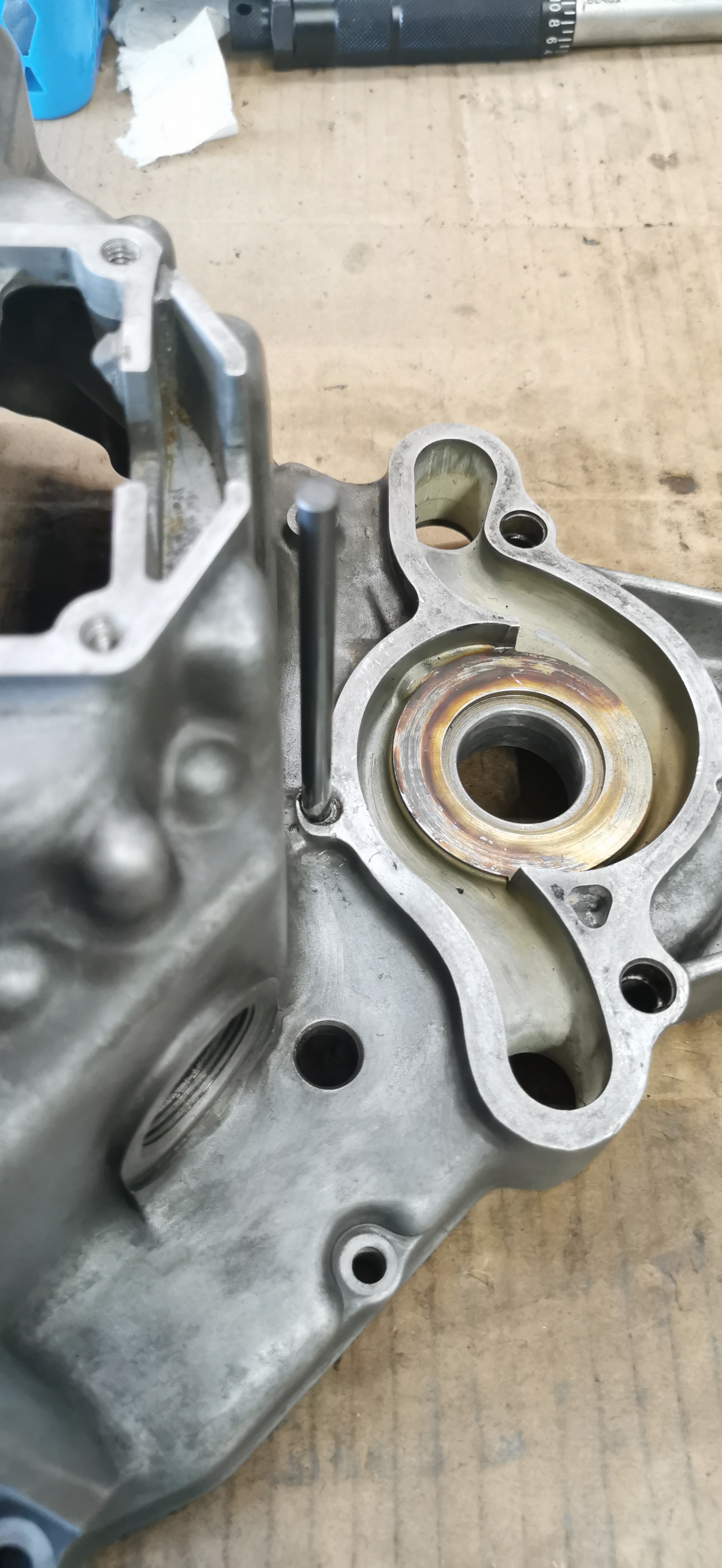

Rattrapage en cours du saccage d'un ancien proprio..
Très flippant de se lancer :?

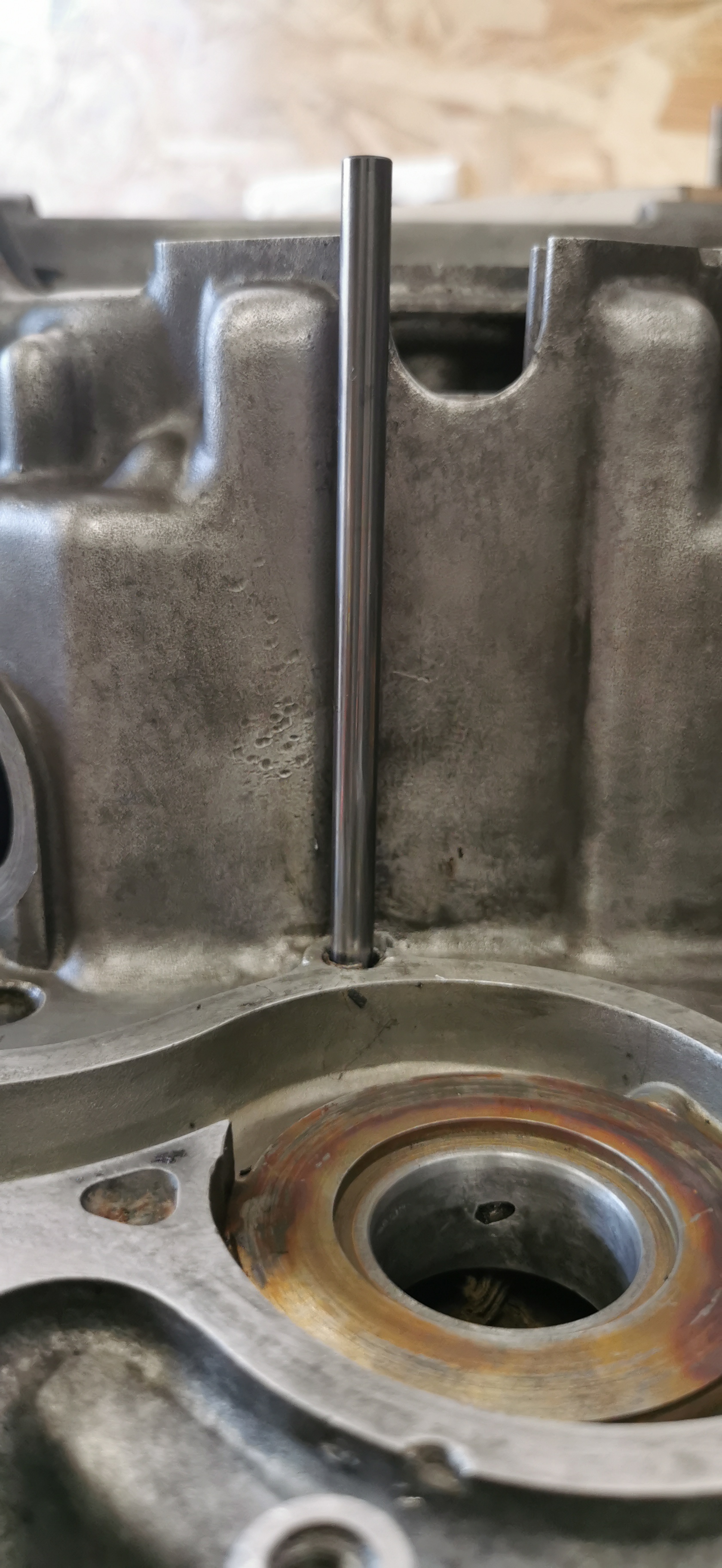

Je suis bien perpendiculaire au plan du joint mais le trou déjà présent de travers m'a un peu fait dériver. Je rattraperai de 1 mm le trou du couvercle de pompe ...
J'ai percé de part et d'autre pour aller chercher vers le fond assez de surface pour tarrauder proprement.
Le reniflard n'étant pas loin je mettrai de quoi faire l'étanchéité entre le carter et l'helicoil puis entre l'helicoil et la vis (loctite ou autre si vous avez des idées)
Demain on me prête un tarraud puis filetage helicoil...
J'attends mes guides de chaîne qui arrivent bientôt pour tout remonter.
Après ça sera l'autre côté, embrayage pompe a huile, crépine...
