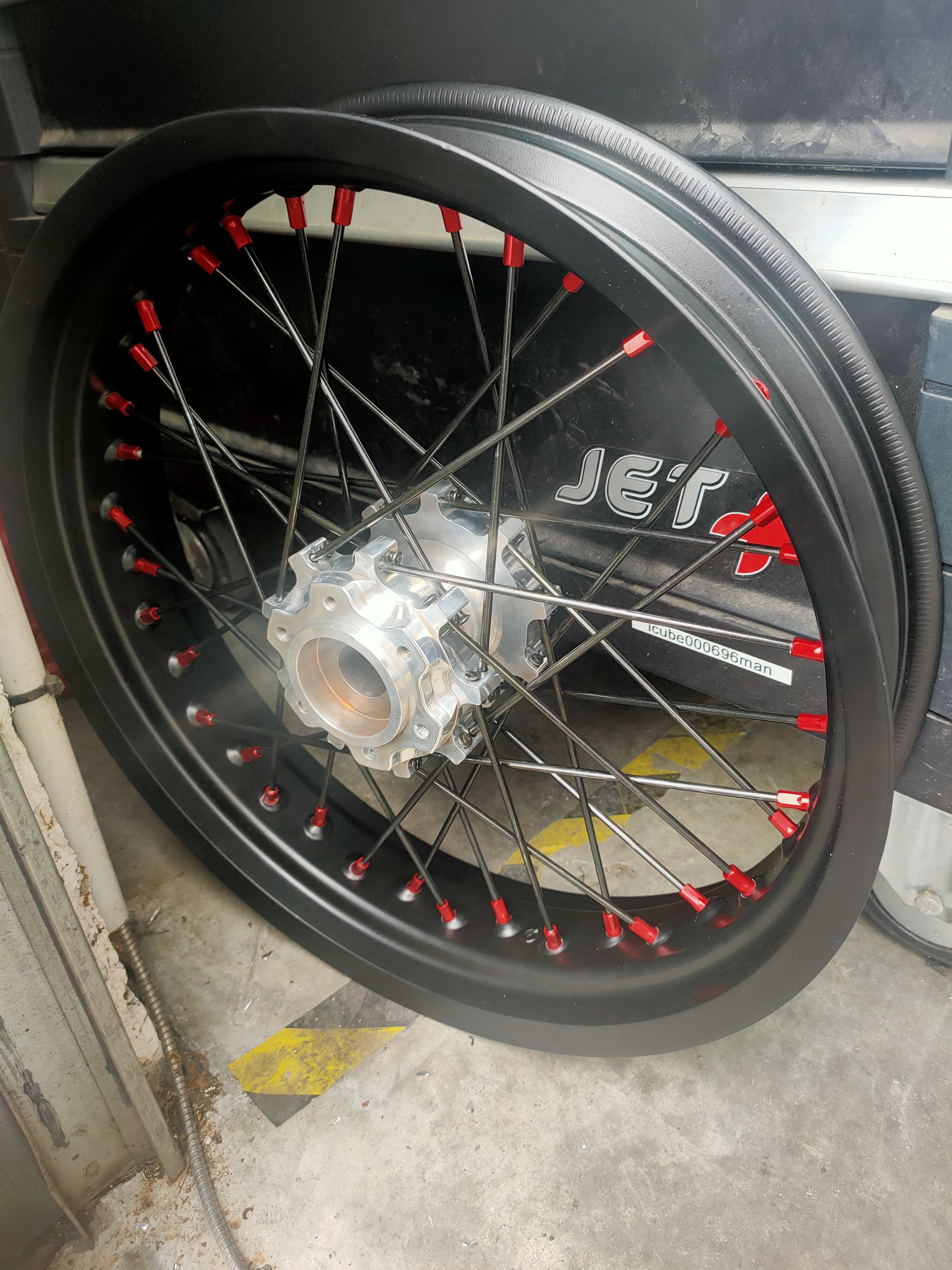

Voici la roue avant assemblée , plutôt satisfait du résultat , plus cas voir l'ensemble sur la moto :hehehe

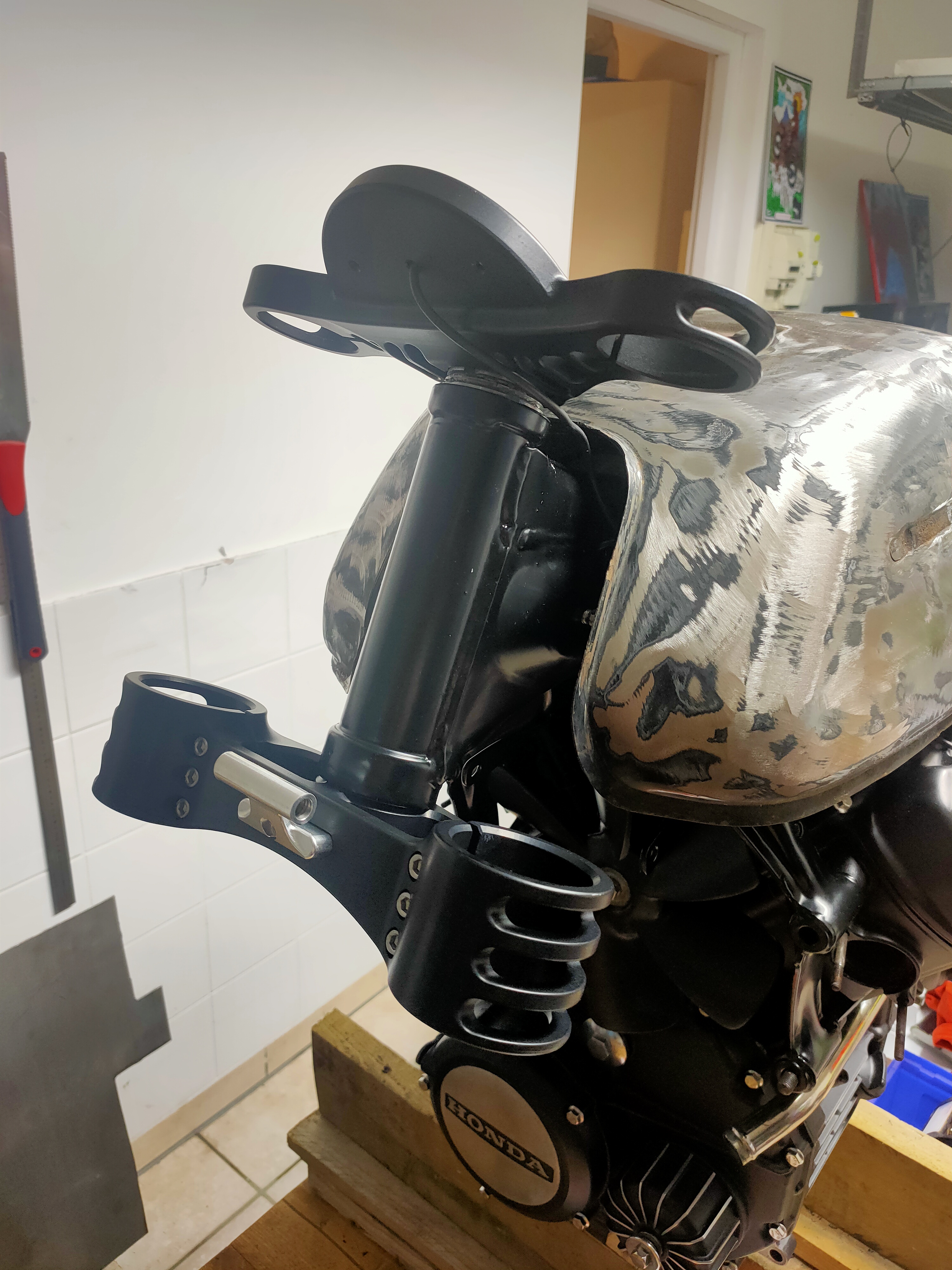

On continue sur une bonne lancée , réception des pièces alus anodisées.
Après une petite reprise du té supérieur je le trouve carrément top (avis très personnel :D ).
Demain je retouche le reste des pièces et remontage en suivant . Ma fourche revient des chez mon peintre demain aussi, je vais pouvoir présenter la roue 👌.

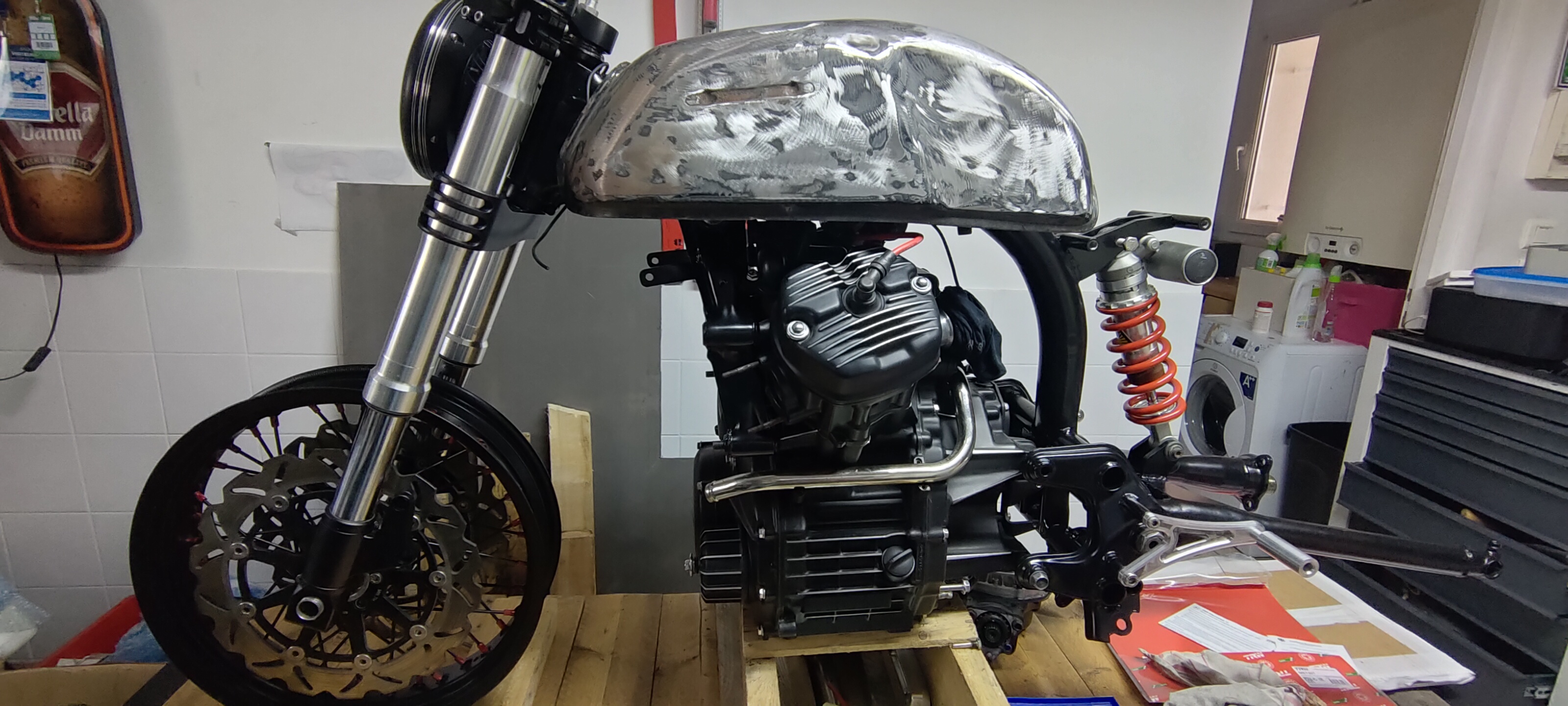

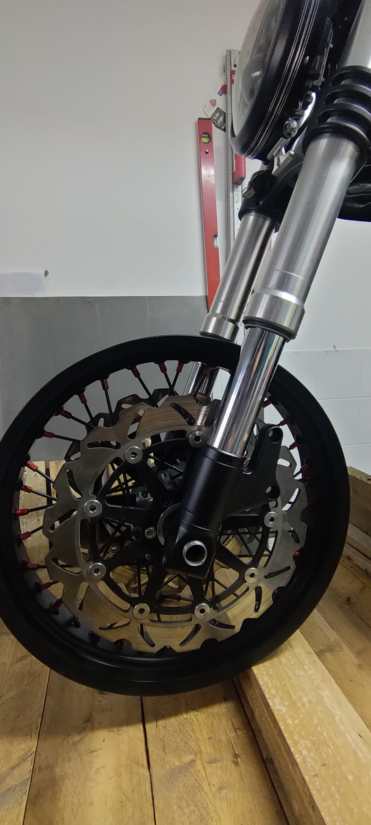

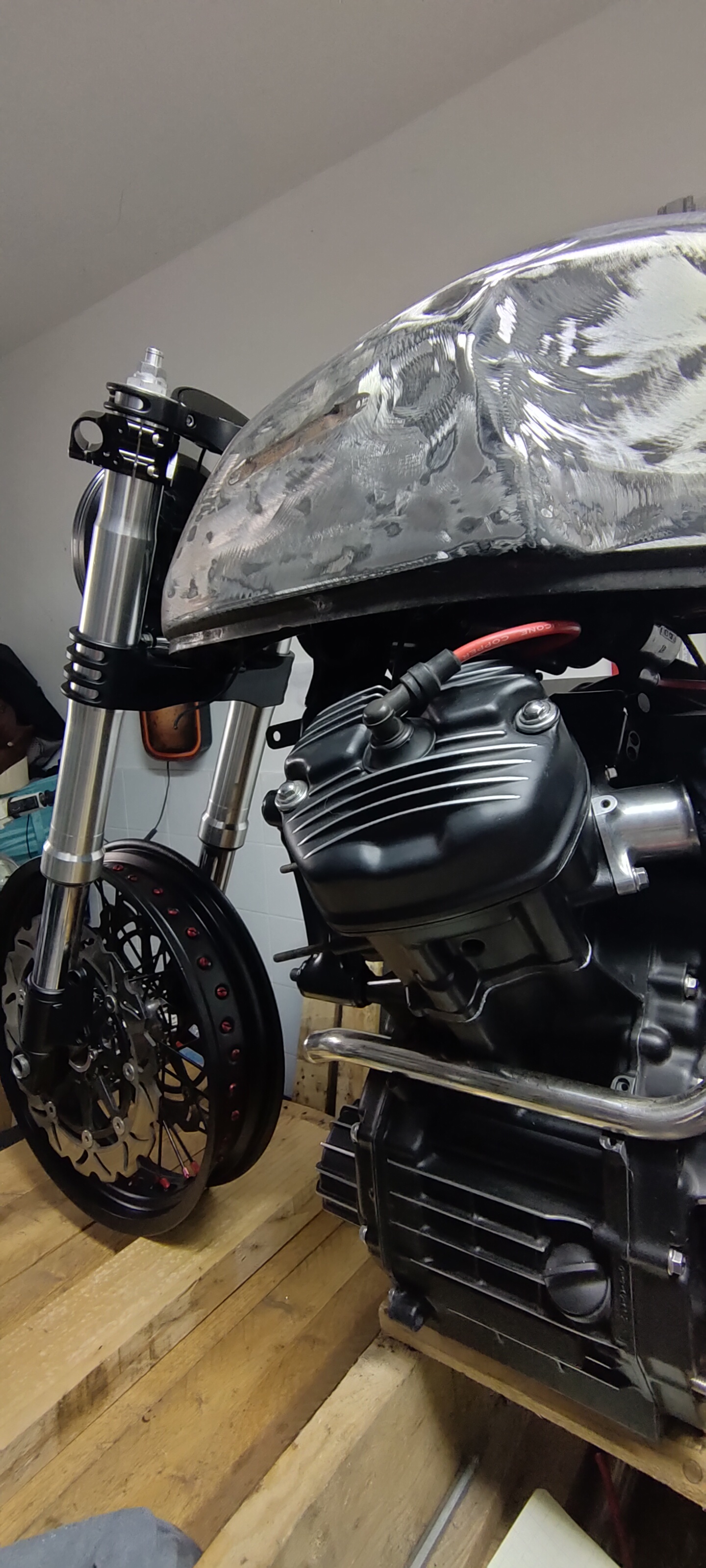

Petite vues de l'avancement avant une grosse semaine de vacances à l'océan :
À mon retour j'attaquerai le montage des tubes de bracelets , Comodo ,cocotte etc et début du câblage électrique.
À dans 10 jours :wink:

Je me permets un critique (constructive), à chaque fois que je vois un Caf'ra en base CX avec une belle fourche upsd, des gros cerceaux + pineus taille asse, y tjrs un truc qui jure: la taille ridicule du bras oscillant par rapport au reste :? !
Un petit renfort yagura au dessus ou au dessous, un montage de bras de revere ou deauville: ça serait visuellement + zoli et en accord.. :nage
Critique qui n’enlève rien à la qualité du boulot déjà abattu! Je tiens à préciser!

lahaye a écrit : lun. 06 juil. 2020 09:33 Je me permets un critique (constructive), à chaque fois que je vois un Caf'ra en base CX avec une belle fourche upsd, des gros cerceaux + pineus taille asse, y tjrs un truc qui jure: la taille ridicule du bras oscillant par rapport au reste :? !
Y a pas de soucis , toute critique est bonne à prendre .
Il est vrai que le bras fait minimaliste , si je ne me suis pas lancé dans la modification du bras avec du cintrage de tube etc , c'est que je veux faire la totalité de la prépa moi même et je suis limité en chaudronnerie , c'est pourquoi j'ai juste renforcé le bras au niveau de la chape (tôle de 5 mm ) .
Mais il est vrai que j'ai vu une prépa avec un bras modifié , ça a de la gueule :up

Un renfort de bras comme la Vogica Supercity
J'avais fait sur mon DR 600 SM: assez simple et le gain en rigidité est flagrant, même avec du tube de construction tout con!
Ou comme certaines Bimota (ou ZRX) avec un dia. de renfort identique au dia. de bras: trop class!
Cintrage au sable et chalumeau, soudure MIG ou brasure Brox!
