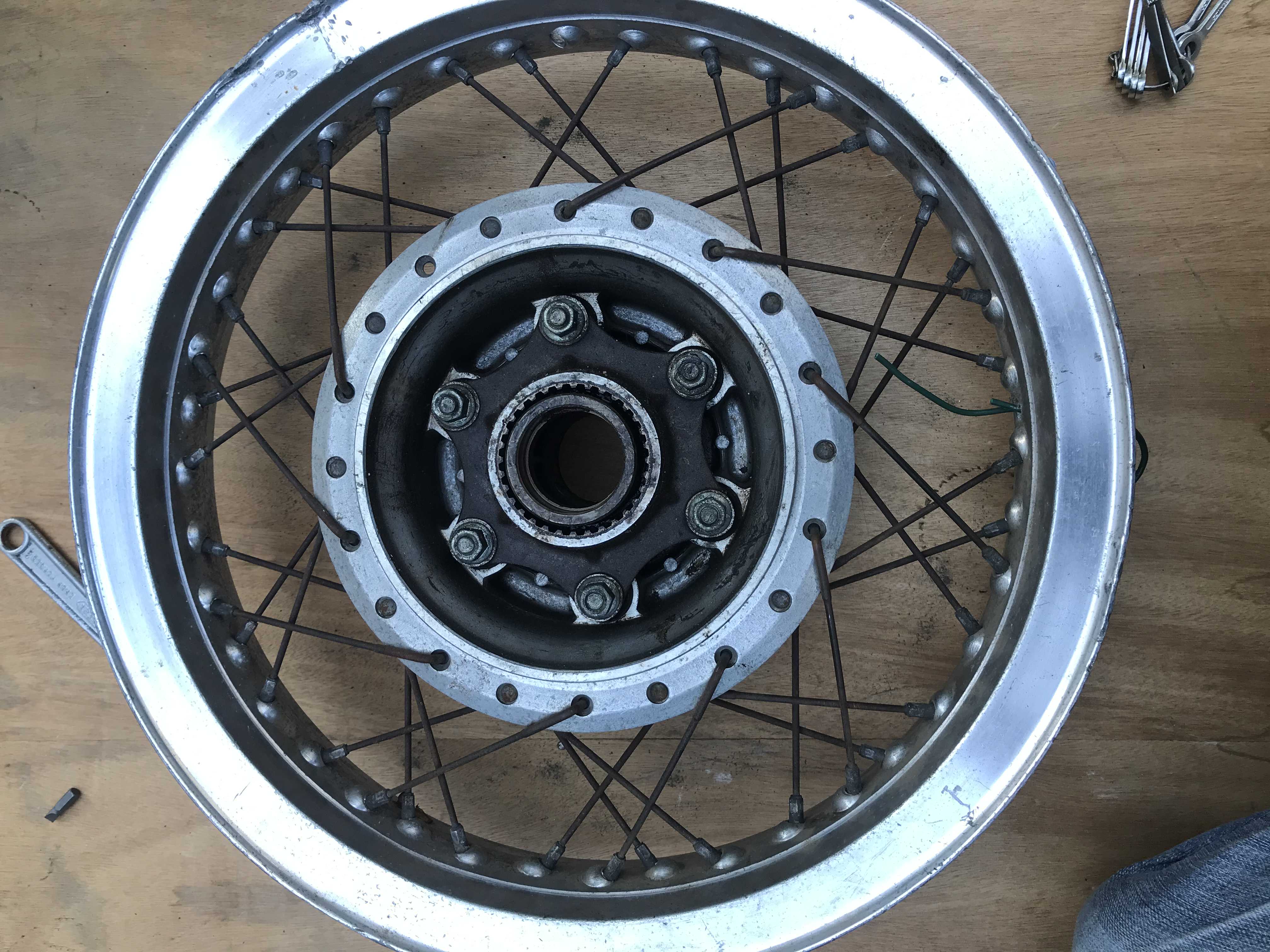

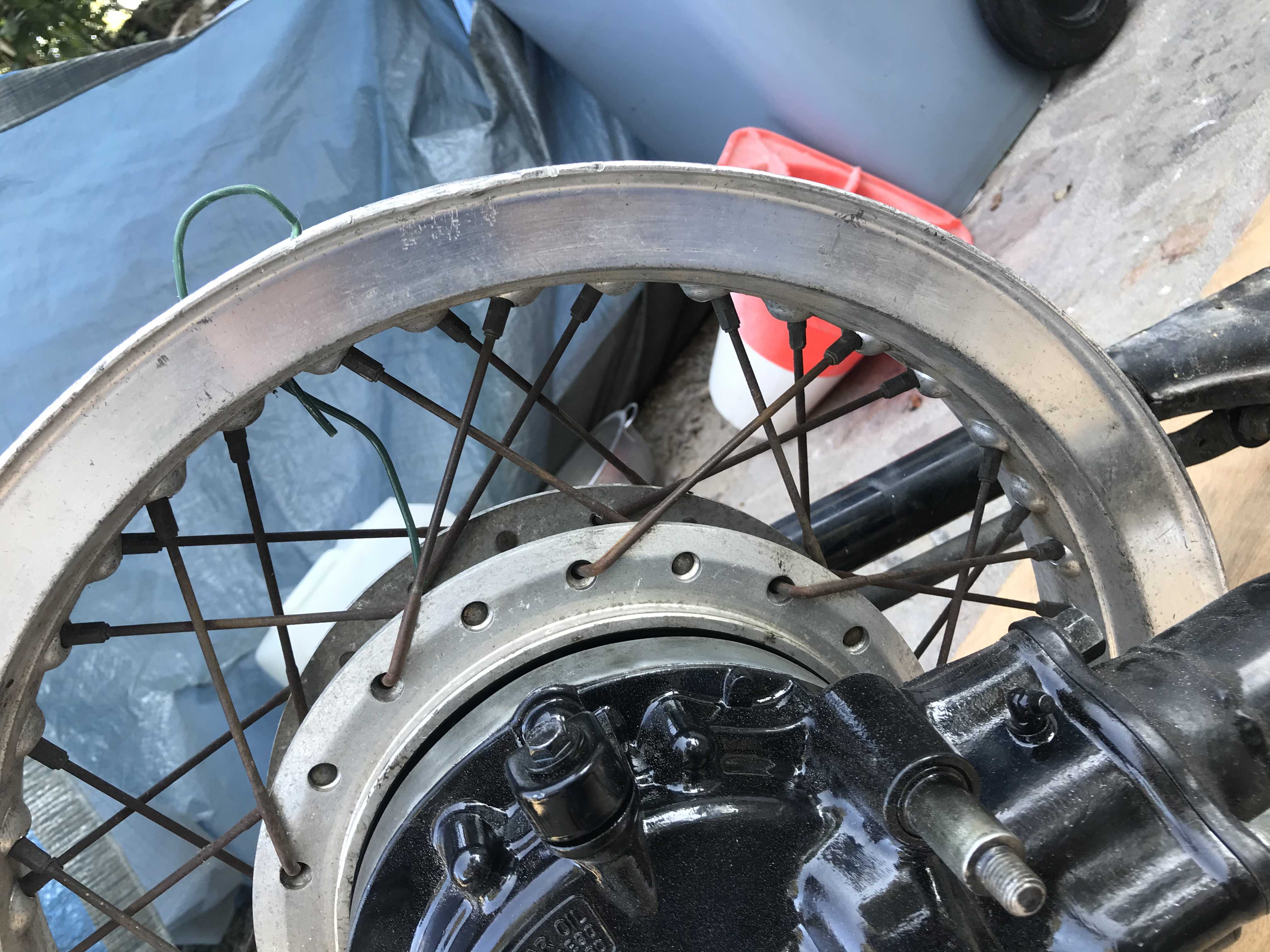

Bon depuis j'ai un peu avancé, avec mon père on a créé un four afin de pouvoir rentré le cadre de moto et j'ai reçu ma jante arrière. Elle est un peu abimée mais l'avantage c'est que je vais avoir un frein à disque à l'arrière du coup mis en place des adaptations et montage. Une vraie merveille :)
J'ai décidé de faire une restauration complète de la jante. J'hésite à mettre le voile de la jante bleu comme le cadre et le réservoir j'ai juste un petit coup de sablage et un coup de peinture thermolaquage a passé. Vous en pensez quoi ?
Re: cx 500 custom néo-rétro
c'est une jante qui était monté sur une CX ? elle ressemble à une jante de 1000 gl le pignon n'est pas le méme . ,il faut refaire le rayonnage ,tu as la roue av .

jacques segret a écrit : mer. 29 avr. 2020 14:04 c'est une jante qui était monté sur une CX ? elle ressemble à une jante de 1000 gl le pignon n'est pas le méme . ,il faut refaire le rayonnage ,tu as la roue av .
Effectivement juste le cache poussière à modifier donc pas très compliqué Et je refais le rayonnage pour repeindre le cerclage et les rayon en thermolaquage. Et la jante avant c'est une de super-mot

marin a écrit : mer. 29 avr. 2020 18:49
quentinch a écrit : mar. 28 avr. 2020 22:15 Bon depuis j'ai un peu avancé, avec mon père on a créé un four afin de pouvoir rentré le cadre de moto et j'ai reçu ma jante arrière. Elle est un peu abimée mais l'avantage c'est que je vais avoir un frein à disque à l'arrière du coup mis en place des adaptations et montage. Une vraie merveille :)
Bonjour, quelle est le poids de votre jante ?
Les jantes de CX d'origines sont hyper lourding est je souhaiterais changer par des jantes rayonnées.
Avant je me renseigne pour savoir si le gain de poids est valable ou pas.
Merci :up
Salut je la pèse une foie que je l'ai remonté l'avantage est d'avoir peu de modifications et avoir un disque à l'arrière et de passer en 17 :)

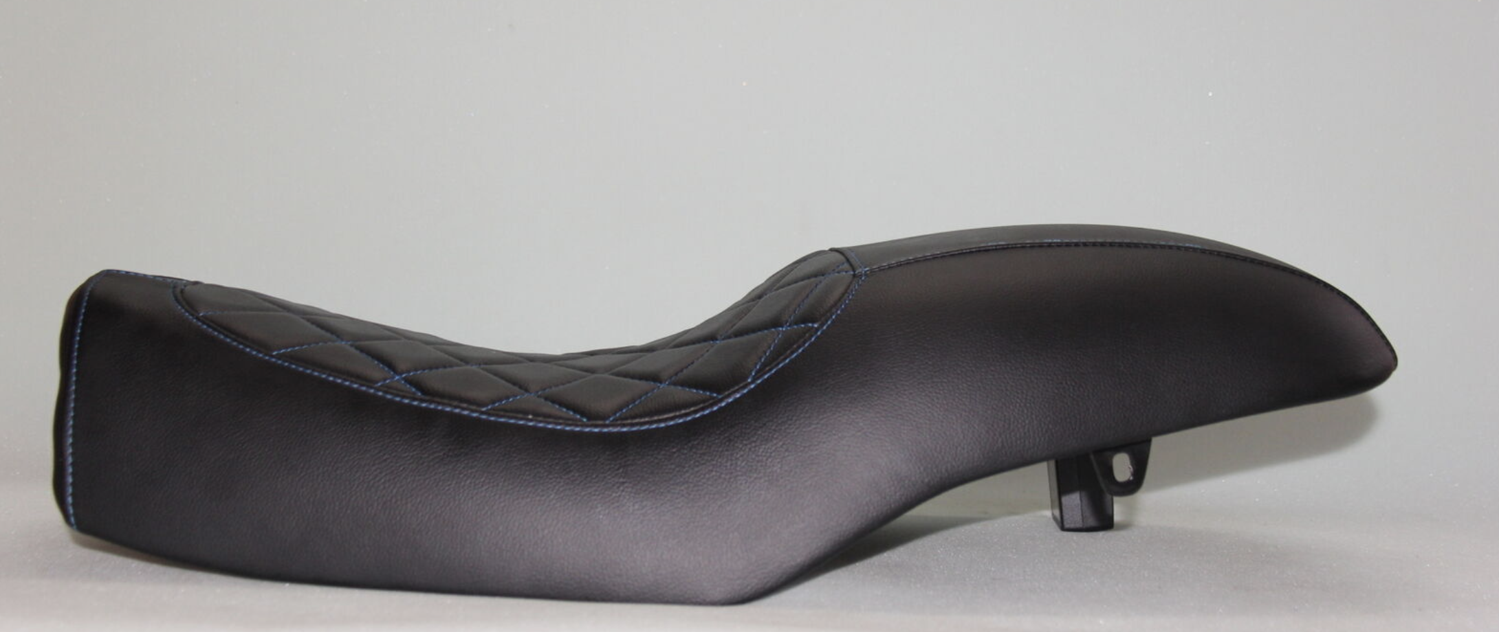

bon pour ce projet je ne voulais pas me lancer dans la création d'une selle et j'ai donc fait appel à quelqu'un chose originale le mec m'a fait la selle sans avancer l'argent à croire que l'idée lui a plu. Il vient de m'envoyer des photos du rendu. Je n'ai plus qu'à lui faire un virement.
Cette selle a plusieurs avantages le premier est qu'elle se fixer comme l'original, quel est pour deux personnes, que mon cadre n'est pas à couper .

Messages : 1540
Et elle est superbe. et d'ou viens la structure ?

ellimacmis a écrit : sam. 09 mai 2020 09:13 Et elle est superbe. et d'ou viens la structure ?
La selle n’est pas fait en France j’ai demandé des devis à l’étranger. Chez NMB on me demande au minimum 800 € pour faire ça. Le mec fait le coque lui-même.
Messages : 1078
oui très jolie cette selle §
NMB je leurs ai fait faire la selle de ma Triumph ça à un coût mais la qualité du travail et matériaux est présente, contrairement à d'autres .
