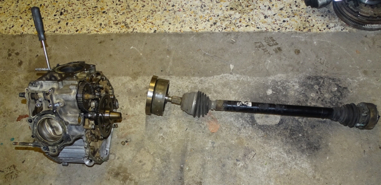

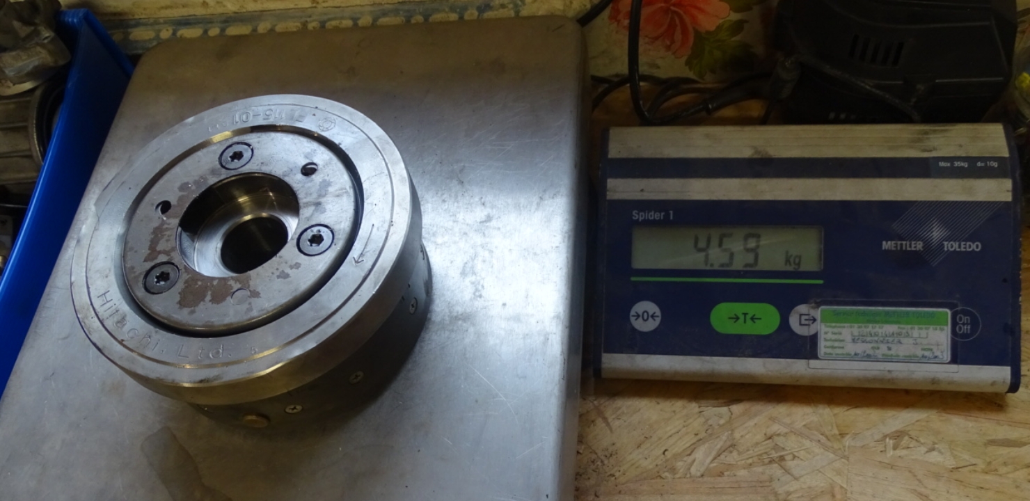

J'ai commencé à nettoyer les culasses, et le volant moteur est parti cher un collègue qui a un tour pour l'alléger

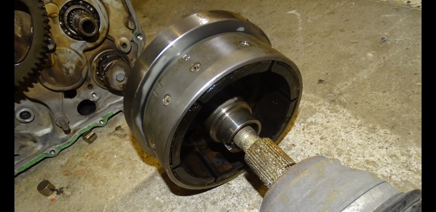

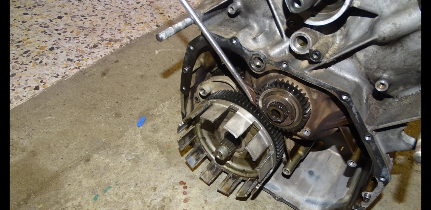

Vous allez me prendre pour un bourrin, mais j'ai pas pu attendre que l'extracteur arrive :ko

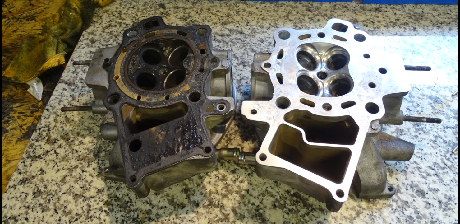

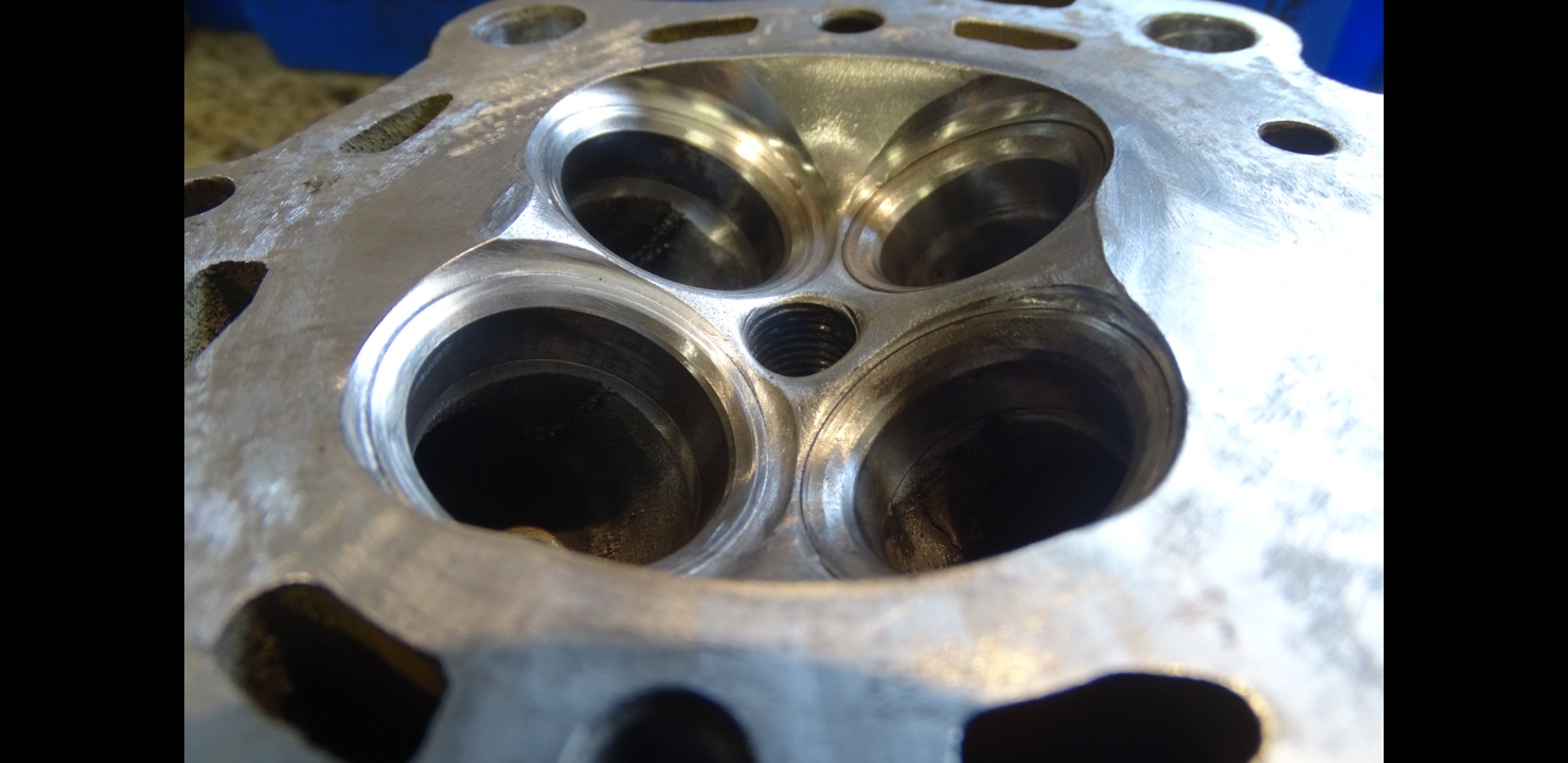

Superbe travail sur tes culasses!
Comment as tu fais pour en arriver à cet état? Je suis avec attention :)
Dino38
Messages : 53
Enregistré le : sam. 13 avr. 2019 12:00
Localisation : 38150 salaise sur sanne
Re: Cx 500 café racer Dino
Message par Dino38 »
J'ai d'abord enlevé tous les dépôts de joint avec une lame de cutter, et tout le reste pour l'instant est fait au dremel avec deux brosses abrasive au nylon, une conique et une normal ( ref dremel: 538 et 516 ). Ensuite je vais resurfacer la culasse au papier de verre 1000 a l'eau sur une plaque de marbre, roder les soupapes et fini pour la culasse droite. J'ai passé une demi journée déjà sur la première culasse et trois embouts dremel
