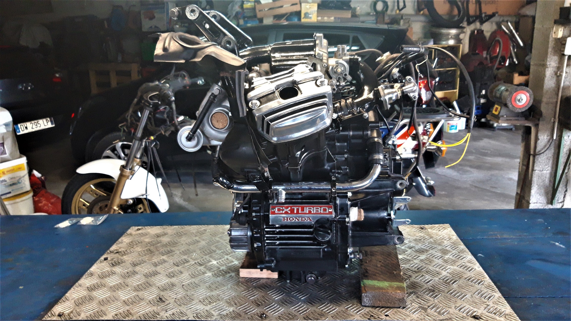

Il fallait se rendre à l'évidence, l'intervention devenait indispensable et je me suis donc attelé à sortir le moteur pour faire un "échange standard" en allant chercher un moteur chez Michael.
En plus, j'entendais à l'échappement le bruit caractéristique d'une petite fuite et j'espérais qu'il ne s'agissait que d'un joint fatigué mais ce que je ne voulais pas envisager était malheureusement la réalité : au démontage, j'ai constaté que mon collecteur était fendu.
Ce type de pièce est en titane, donc pratiquement impossible à souder, et bien sur, ce n'est plus disponible et en plus ça coûtait un bras!
Mais il y a un dieu pour les possesseurs de CX parce que Michael en avait un en état j'ai pris rendez-vous chez lui le lundi 16 mars, soit la veille du confinement !
A un jour près j'étais marron alors que maintenant j'ai " un certain temps" pour remonter tout ça !
En me voilà avec un moteur entièrement reconditionné (vilo rectifié, coussinets de bielles et de vilo neufs, segments neufs, guides et joints de soupapes neufs, soupapes et culasses rectifiées et un alternateur neuf) et un collecteur en parfait état.
Comme en plus, quelques jours avant, j'avais amené le turbo dans une boîte spécialisée à TOULOUSE et qu'il vient de me revenir par la poste, tout est prêt !
Et tant qu'à avoir le moteur par terre et tout le temps devant moi pour faire le travail, j'ai décidé de prendre le temps de lui faire en même temps un brin de toilette.

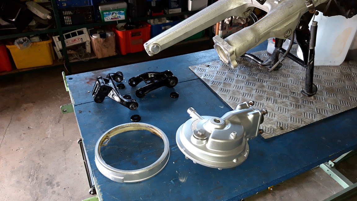

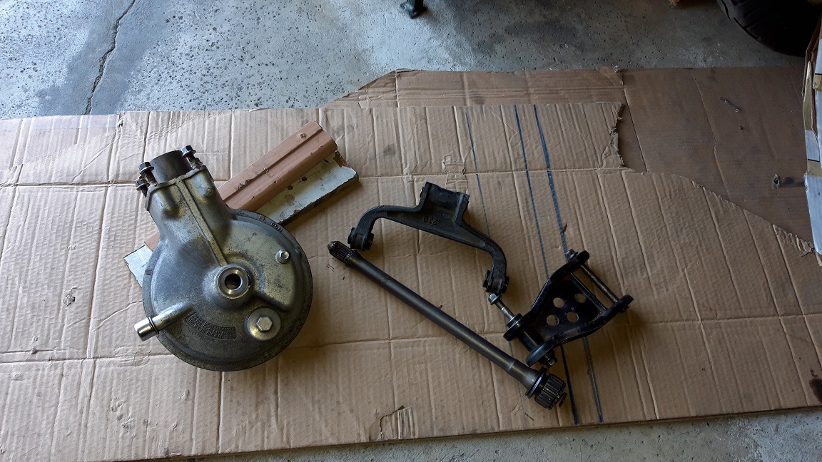

J'ai donc commencé par le train AR (démontage, nettoyage, remise en état des rotules de suspension, peinture et remontage) :
Demain je passe devant : même traitement pour la roue Av et un joint spi de fourche à changer.

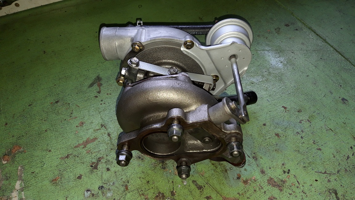

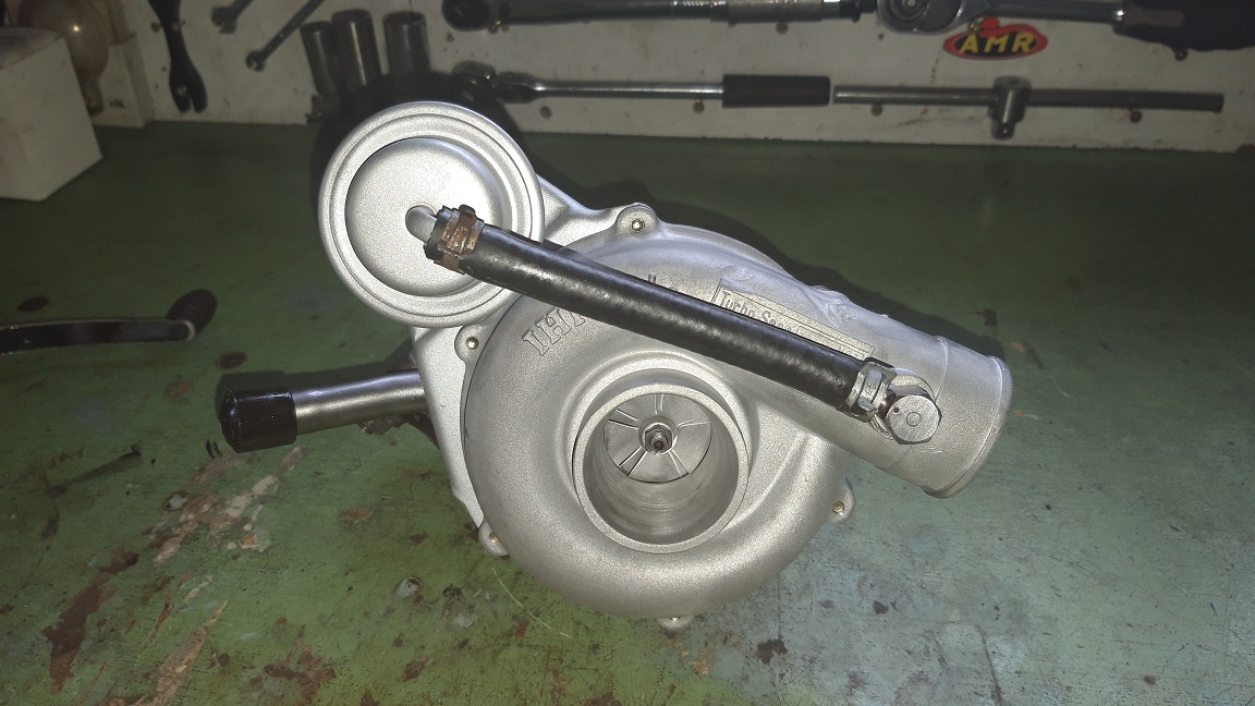

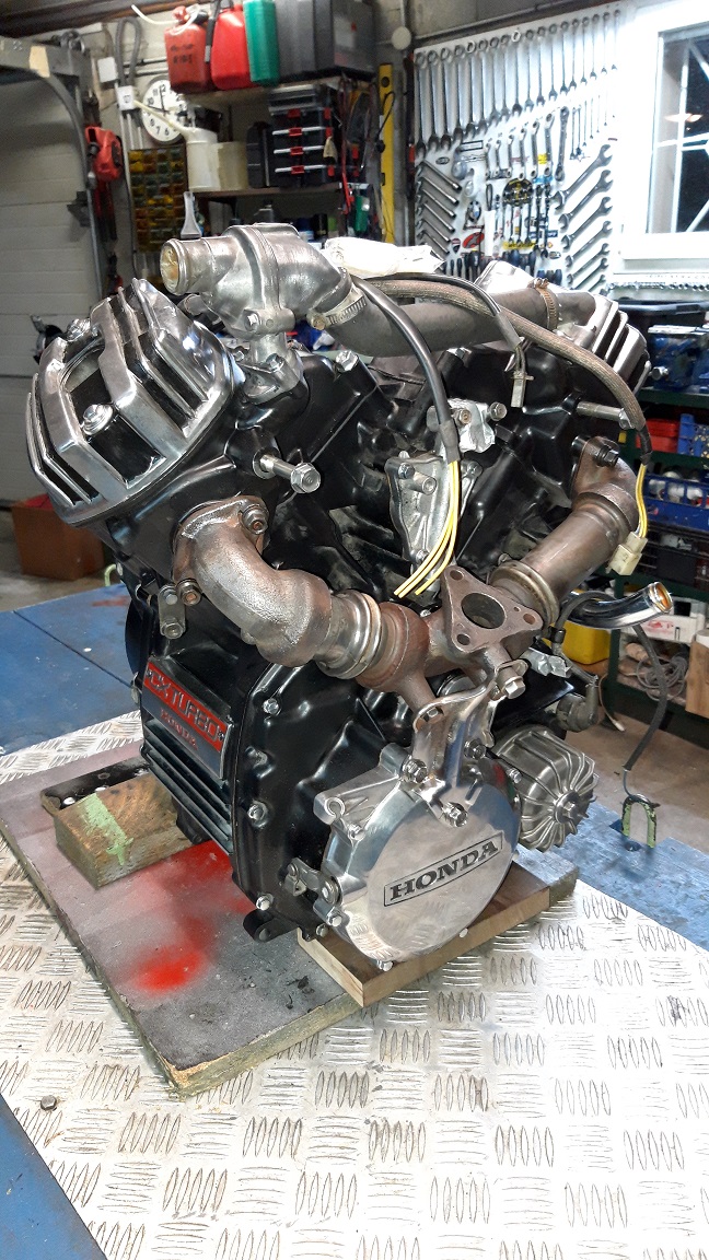

Finalement, j'ai laissé la roue avant pour plus tard (je crois qu'on a encore un peu de temps
) et je me consacre à l'habillage du moteur, et il y a du taff !
Tout d'abord, remontage du Turbo (après avoir installé une partie des boucliers thermiques) :
Puis installation du reste des boucliers thermiques (collecteur et turbo) :
Modifié en dernier par PapyTwin le ven. 03 avr. 2020 18:46, modifié 1 fois.

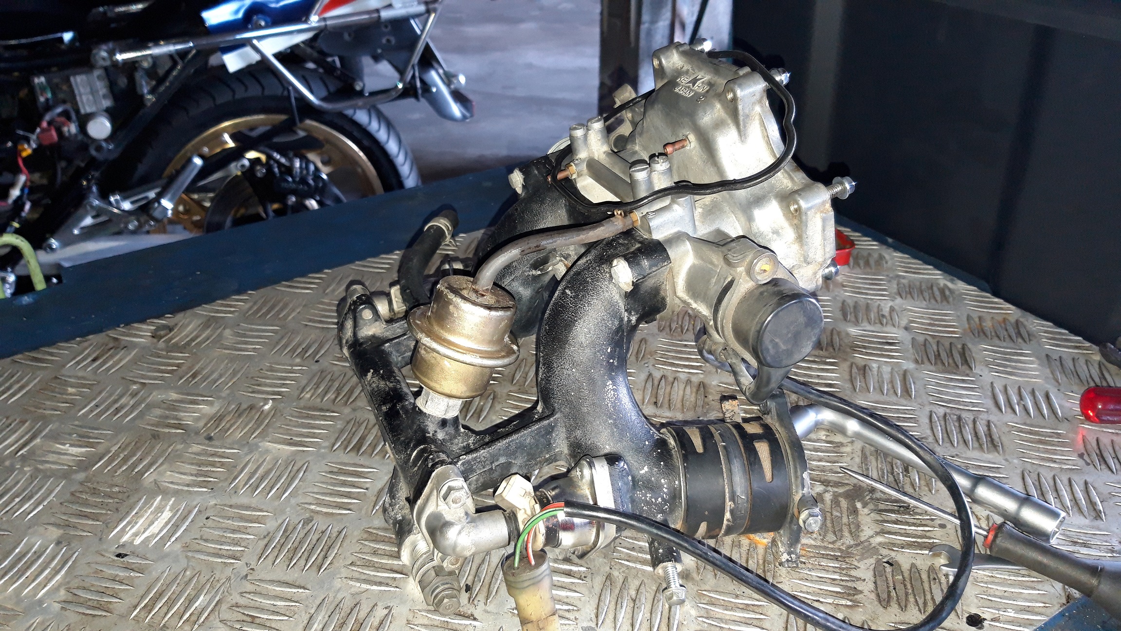

Je m'appretais à remonter l'ensemble de l'injection mais, avec un moteur et un turbo neuf, ça avait triste mine.
j'ai donc continué sur ma lancée : démontage peinture et réassemblage.
Et il fallait bien ça pour donner tout son cachet à mon usine à gaz !

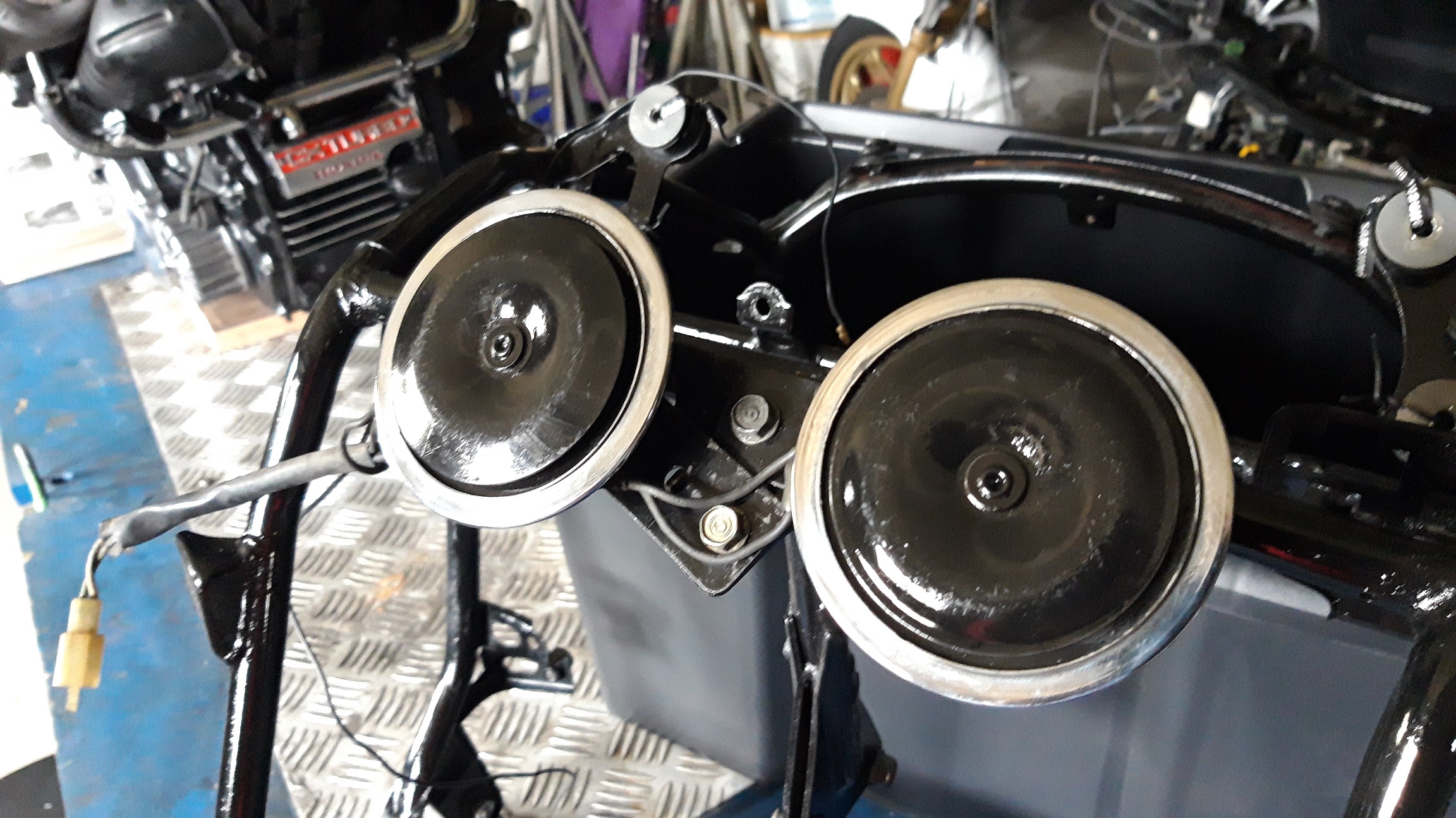

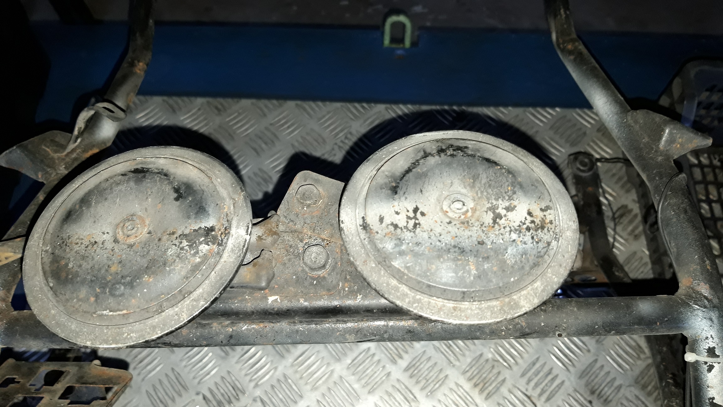

Rassure-toi Francis, c'est aussi la bombe que j'utilise, et quand je veux peindre, je m'installe ..............au milieu de la pelouse !
Exemple les avertisseurs, pas bien beaux :
Ils sont planqués derrière le carénage donc totalement invisibles....................... mais maintenant, moi je sais qu'il sont pourris.
Alors, un peu d'huile de coude, une bombe noire au milieu de la pelouse, et voilà !

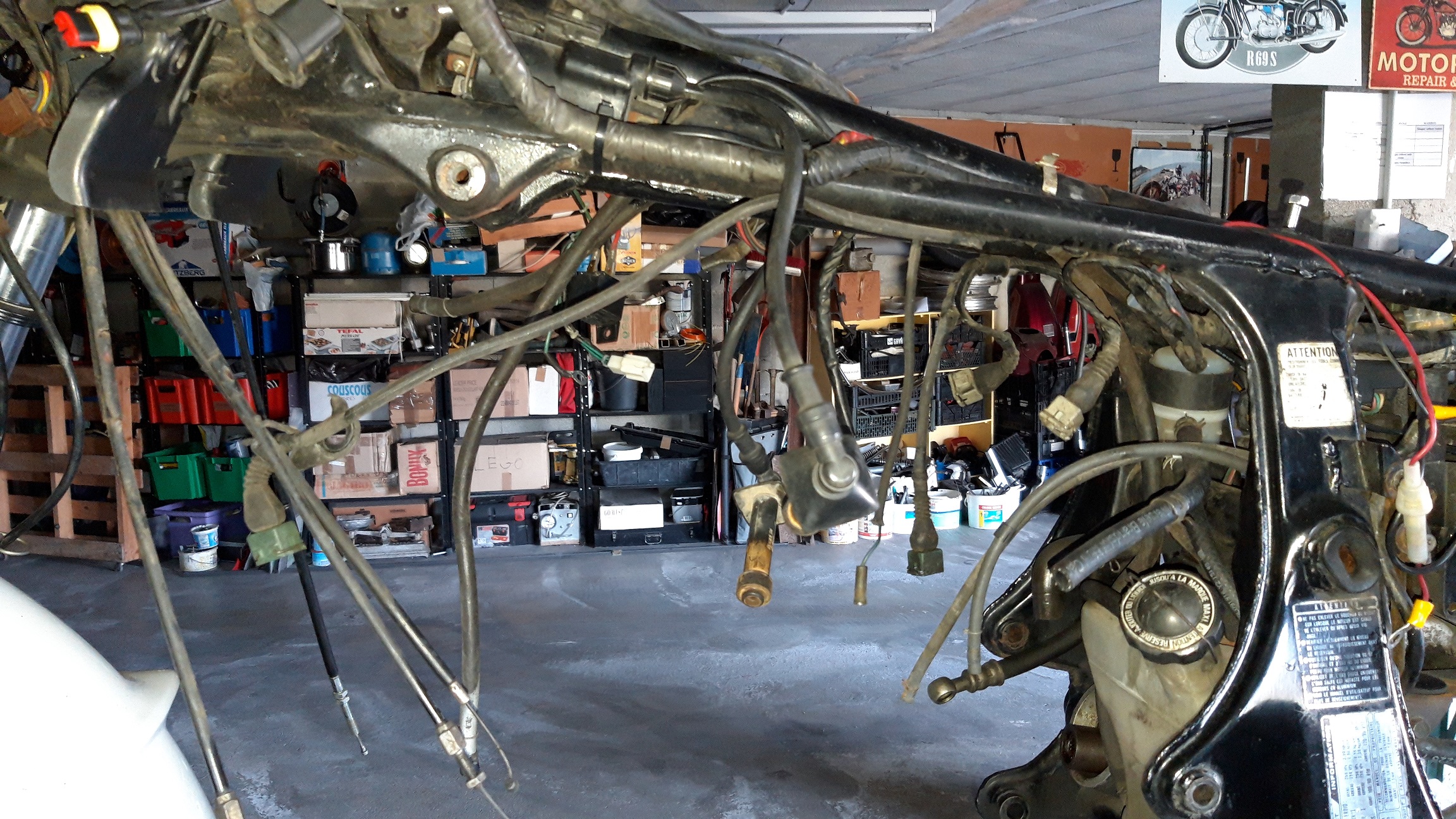

C'est ce que je me dis aussi, mais en regardant le fatras de fils et de câbles qui pendent du châssis, je me demande si je n'ai pas été un peu présomptueux et si j'arriverai un jour à rassembler correctement tout ça !
Mais si j'y arrive, tu seras l'un des premiers à l’essayer !
- Messages : 6364
Re: Ma dernière Geisha
sur une routière à coté de la turbo c'est de la rigolade j'ai déjà eu location de démonter et remonter deux cx turbo pour donner des coups de mains à yves ,casse tête chinois ,
