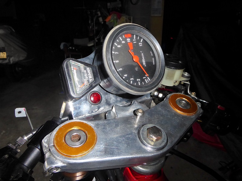

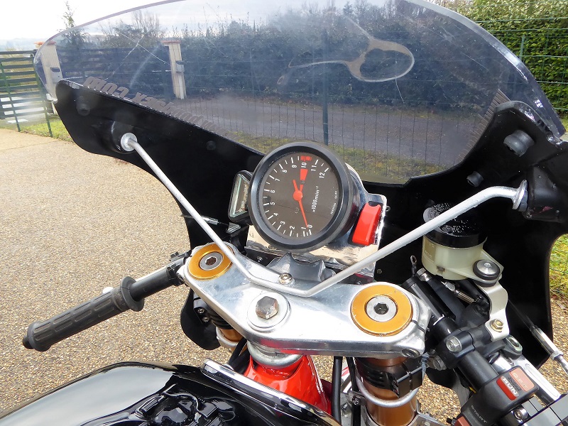

Messages : 4618
Pour l'instant, je garde mon TDF et je vais y intégrer le tableau de bord.

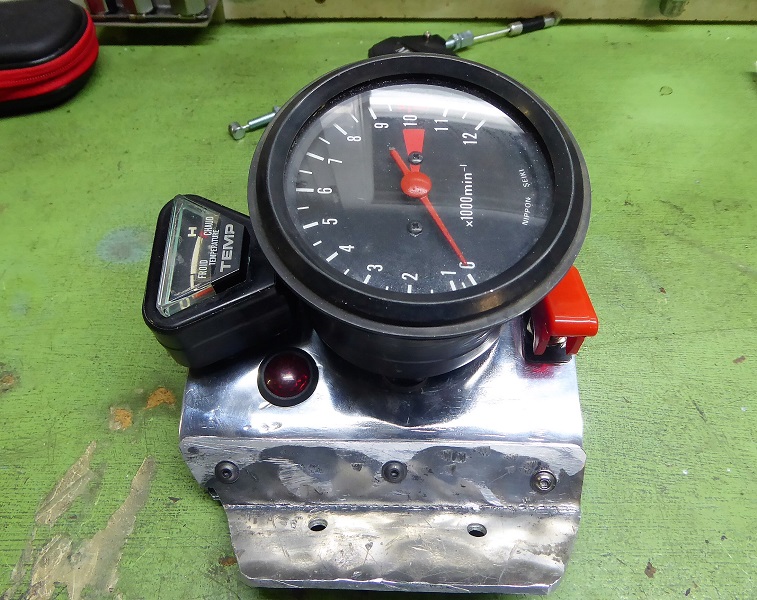

Pour cela, quelques morceaux d'alu de récupération avec des trous aux bons endroits :
........permettent d'intégrer les éléments indispensables d'un tableau de bord de course :

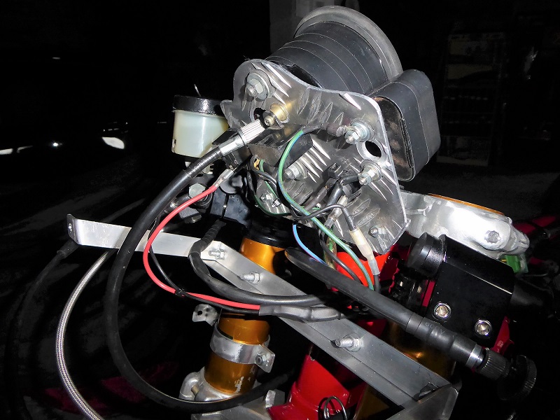

A part quelques câbles à rallonger, les connections se font avec le faisceau que j'avais conçu lors de la construction initiale :
et j'ai sous le nez l'essentiel : la zone rouge bien en évidence, la température d'eau à surveiller du coin de l’œil, le gros voyant de pression d'huile que je ne peux pas rater si par malheur il s'allume en route et l'interrupteur général protégé par son capot, le tout bien à l'abri derrière mon TDF bien aimé ! :wink: :

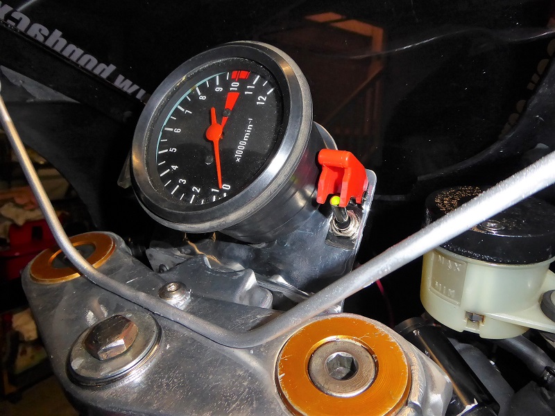

Ce n'est certainement qu'une impression visuelle, mais vu sur les photos, l'aspect conique du compte-tours semble gêner la levée de la protection de l'interrupteur non?

La critique est facile. Personnellement j'aurais fixé le contrôle de la température d'eau au dessus du compteur

Volatyl a écrit : lun. 11 févr. 2019 18:42 Ce n'est certainement qu'une impression visuelle, mais vu sur les photos, l'aspect conique du compte-tours semble gêner la levée de la protection de l'interrupteur non?
Enfin Eric, un spécialiste de la CX comme toi ne peut pas ignorer qu'un compte tours de CX est rigoureusement cylindrique.
Effectivement, l'interrupteur passe très près, mais tu imagines bien que j'ai essayé l'emplacement avant de faire le trou définitif ! :wink:
Et ça passe, la preuve !
jacques segret a écrit : lun. 11 févr. 2019 20:08 La critique est facile. Personnellement j'aurais fixé le contrôle de la température d'eau au dessus du compteur
J'ai essayé ça : c'était particulièrement disgracieux...... en en plus, en position de recherche de vitesse, ça m'aurait gêné pour bien voir le repère de freinage en bout de la longue ligne droite à DIJON ! :lol: :lol: :lol:
Messages : 9299
Je n'ai démonté un compteur qu'une fois ou deux, je manque d'expérience :lol: Mais la photo est bien trompeuse.
