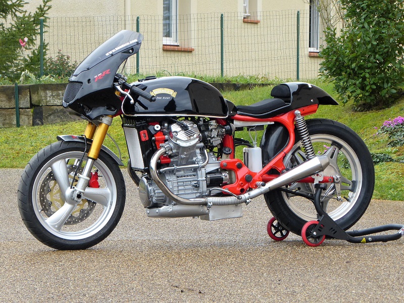

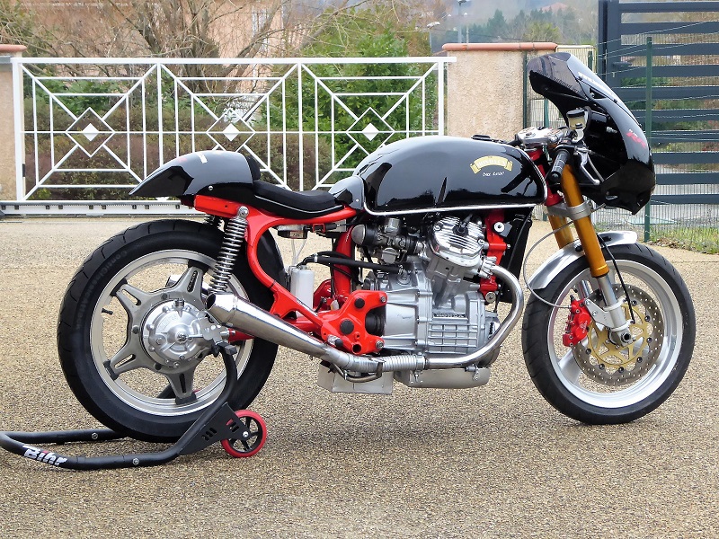

Belle réalisation. Pour les patins ils ne bougeront pas. La bulle est un peu grosse .vu la ligne de la machine

Très bon travail, les résultat est vraiment sympa. Le cadre rouge il fallait y penser !
Je rejoins certains membres pour la tête de fourche.

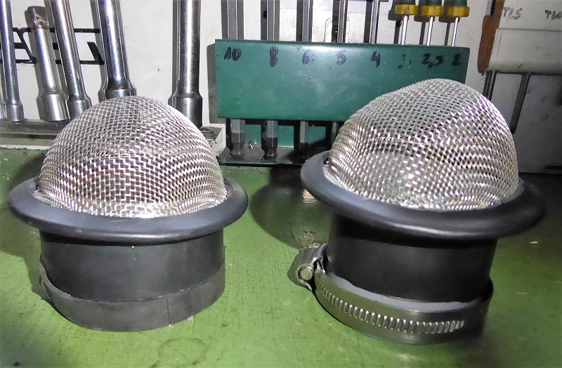

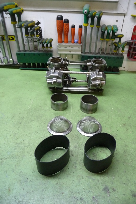

les cornets, s'ils me convenaient au niveau esthétique, me désolaient chaque fois que je les manipulais à cause de leur poids : normal avec les tubes acier que j'ai utilisés :x :

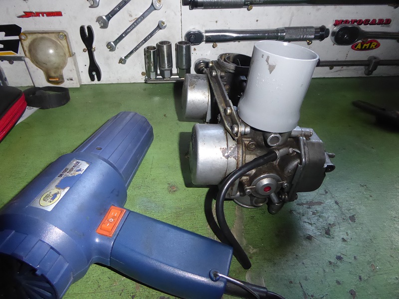

Étant incapable de façonner et de souder l'alu, la seule alternative qui me restait était le PVC.

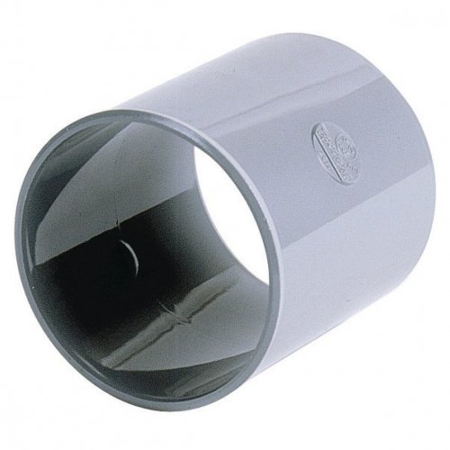

Ça tombe bien parce que ça, je sais où m'en procurer à pas cher : les manchons de raccordement des évacuations sanitaires :
manchon 50.jpg (25.39 Kio) Vu 15784 fois

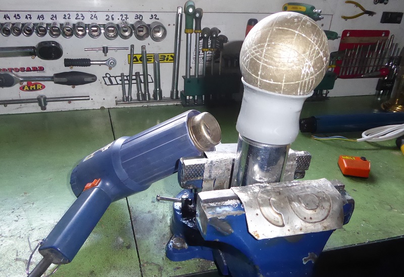

Le décapeur thermique est une arme redoutable pour leur donner la forme nécessaire d'un coté ...........:
............... et de l'autre avec une boule de pétanque pour former la tulipe :
L'utilisation de la gaine thermo-rétrécissante pour fixer le filtre au cornet est un peu délicate parce qu’en chauffant la gaine, on chauffe aussi le cornet et comme il est en PVC .................... :?

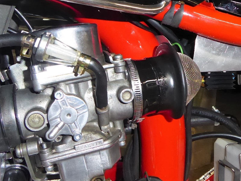

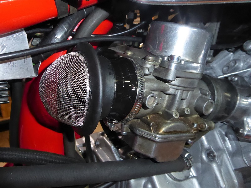

Mais j'ai fini par obtenir quelque chose de pas trop moche : (à gauche le modèle métallique, à droite le tout plastique) :
Le poids est réduit de moitié soit le gain considérable de 16 grammes sur l'ensemble ! :lol:
Vous l'aurez compris, le gain de poids n'était qu'un prétexte pour occuper mon temps avec les mains dans le cambouis mais je ne suis quand même pas mécontent du résultat esthétique :) :

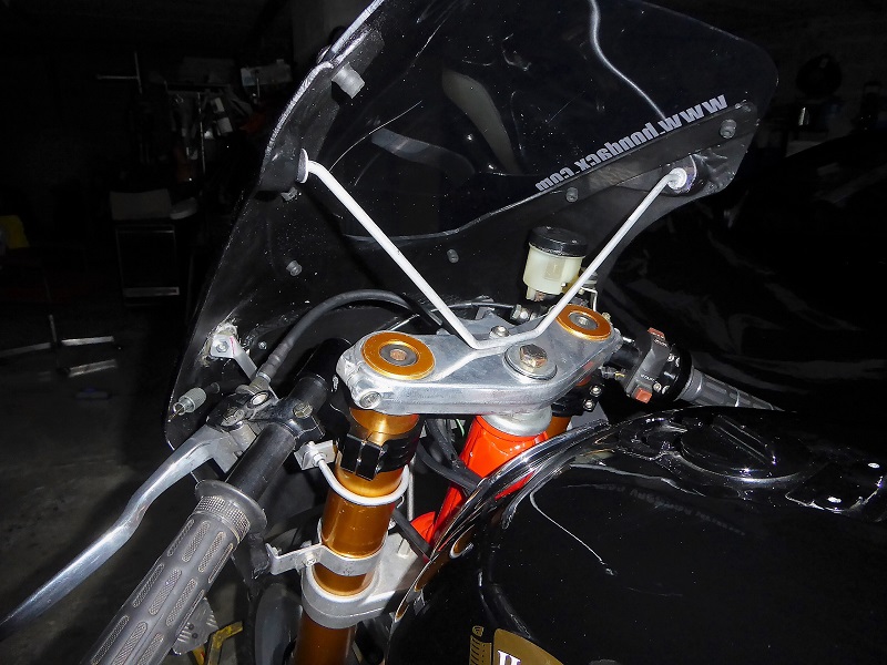

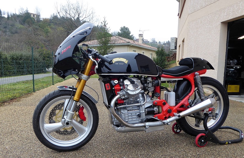

Le temps est pourri ici en ce moment et en plus je ne peux toujours pas monter sur mon racer, alors j'ai décidé de vous écouter ! :o
En effet, beaucoup d'entre vous n'apprécient pas mon tête de fourche et sa position.
Mais comme je l'aime bien j'ai décidé de le garder........et de changer sa position ! :lol:
avant :
après :
avant :
après :
J'ai donc remplacé mon araignée fixée sur le cadre par des fixations (en alu) montées sur la fourche : mon carénage est beaucoup plus près du guidon et tourne maintenant avec lui :
Avantage annexe : j'ai aussi gagné 500g sur l'ensemble . :D
