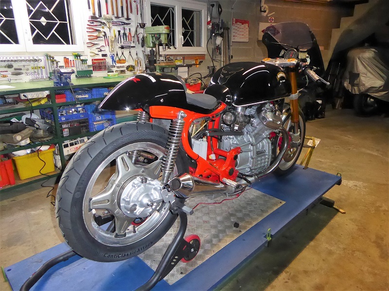

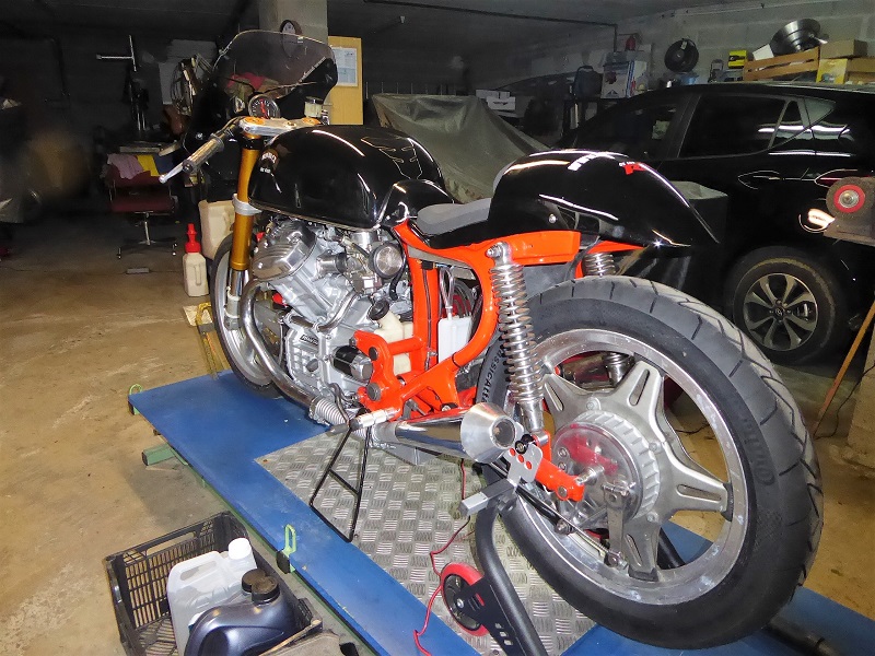

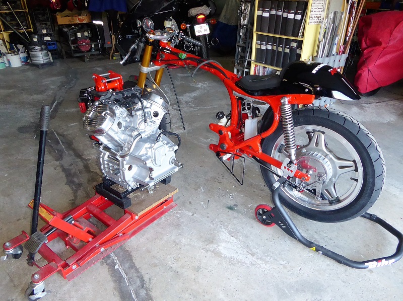

Sitôt dit sitôt fait : le moteur est dans le cadre........... et c'est toujours le même plaisir et le même étonnement de le voir se positionner aussi facilement ! :D

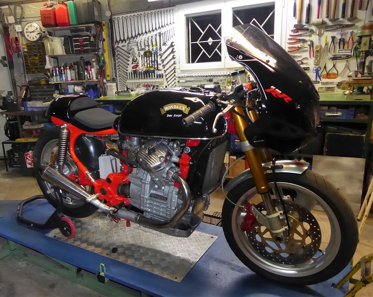

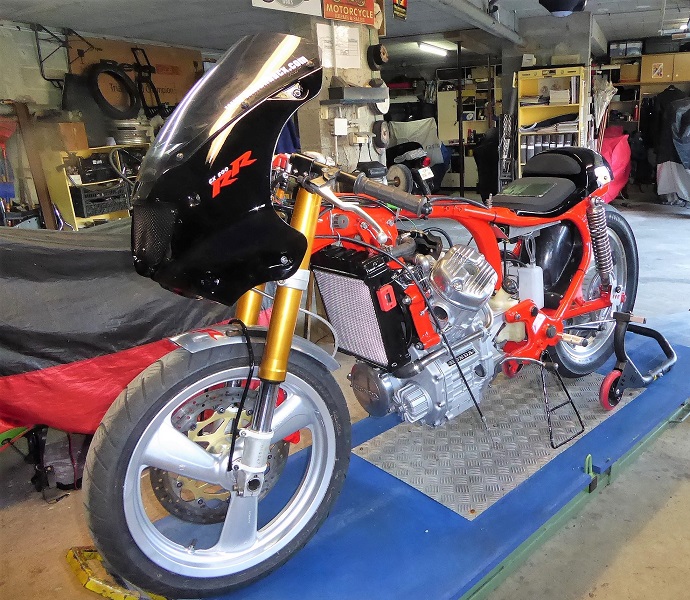

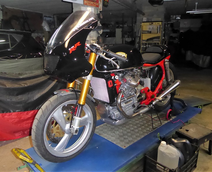

Et voilà : plus qu'à mettre les fluides qui sont devant et les essais dynamiques peuvent commencer !
...............................sauf que je suis encore incapable de plier suffisamment ma jambe pour monter dessus ! :x
Il va falloir encore patienter ! :oops:

Question pratico-gamelle, si tu as des rotules en kevlar, le cache culbuteur lui ne l'est pas. As-tu prévu des protections de chutes?
Messages : 4643
Des pare-cylindes ? :o
Et pourquoi pas des valises et un top-case avec les outils pour réparer la machine et la trousse à pharmacie pour réparer le pilote sur la piste ! :lol:
Non, c'est une moto de course qui se doit de ne conserver que l'essentiel : exit donc les pare-carters.
La chute est une éventualité mais pas une fatalité inéluctable ! :wink:
Je vais donc m'efforcer de l'éviter et puis.........j'ai quelques couvre-culbuteurs d'avance ! :lol: :lol:
