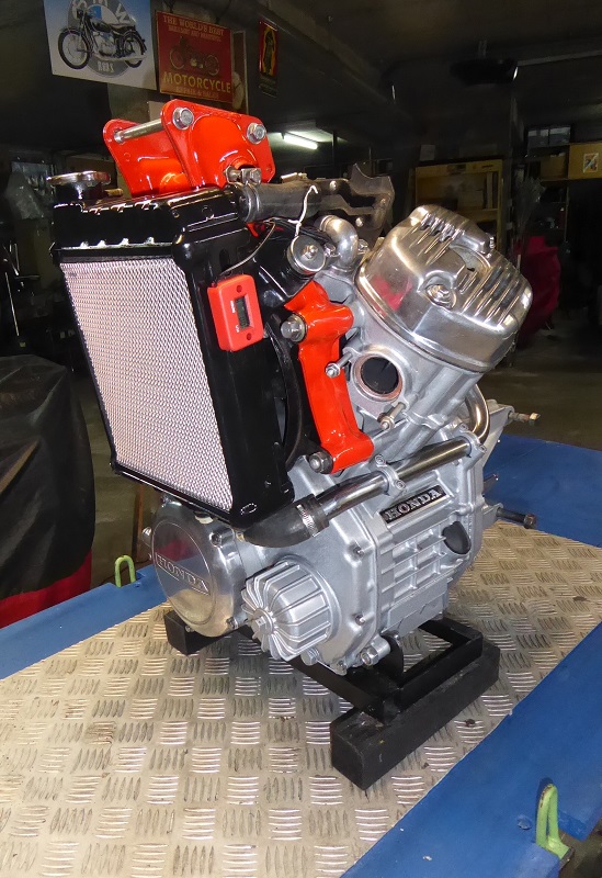

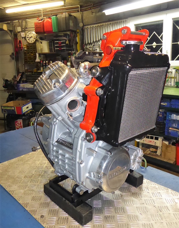

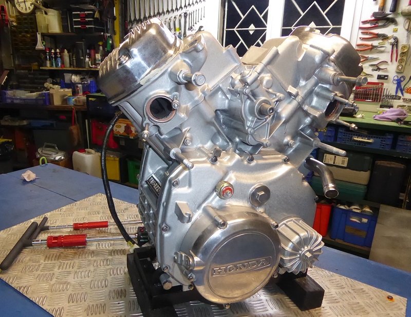

Aujourd'hui il fait beau chez moi, et comme ça ne va pas durer, je me suis mis à la peinture :
et tant que j'étais lancé, j'ai continué l'assemblage :
Si tout va bien, demain le moteur est dans le cadre ! :hehehe

Ça va trop vite :lol:
Toujours très propre le boulot réalisé :up
Mes motos : Ktm SMT 990, BMW r60/6 + r90/6 et un gsx-r1100 de 1987
Jojoneuneu
Message par Jojoneuneu »
Super Michel :up
Toujours aussi minutieux :bravo:

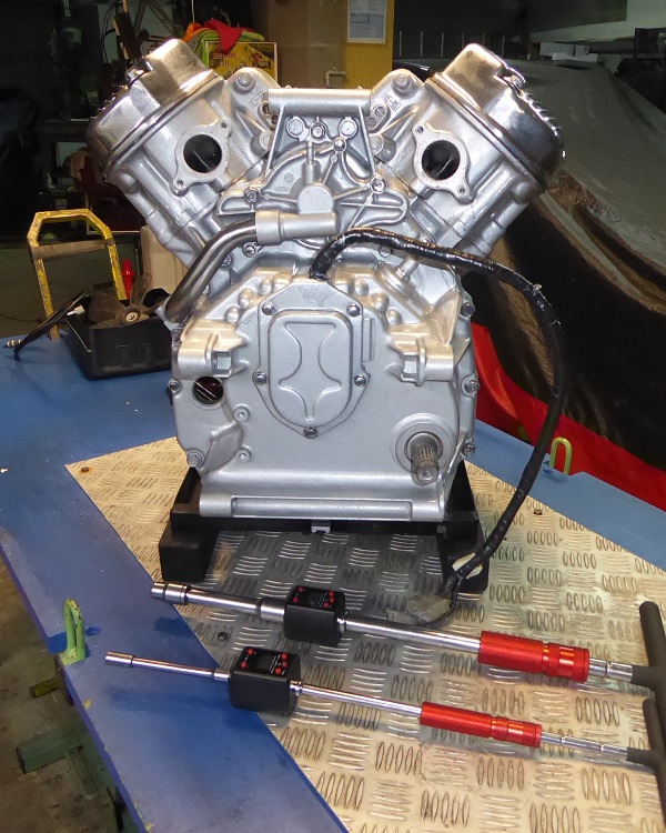

Une question : je vois que tu utilises deux adaptateurs dynamomètriques sur tes clefs ,
en es-tu satisfait ?

c'est quoi papy le petit boitier sur le coté du radiateur ?

Jojoneuneu a écrit : mer. 19 déc. 2018 10:25
C'est plus pratique que les cés dynamométriques et j'en suis satisfait parce que j'ai trouvé ça chez un marchand exotique à pas cher.
Mais quand je vois le prix pratiqué pour ça sur les sites européens, c'est sur que je n'aurais pas investi là dedans à 80€ le bout !
C'est un compteur d'heures de fonctionnement (dégotté au même endroit que les boîtiers dynamométriques).
Ce n'est pas parce que c'est une moto de course qu'il ne faut pas lui faire d'entretien (vidange, filtre, etc), et comme il n'y a pas de compteur kilométrique ................... :wink:
Messages : 1799
ha ok, tu le declanche manuellement ou il se déclenche a la mise en route du moteur :wink:
Messages : 4627
Le fil que tu vois sur la photo sera enroulé autour d'un câble de bougie.
Les impulsions de l'allumage déclenchent automatiquement la mise en marche du compteur........ qui s'arrête donc dès qu'il n'y a plus d'allumage.
