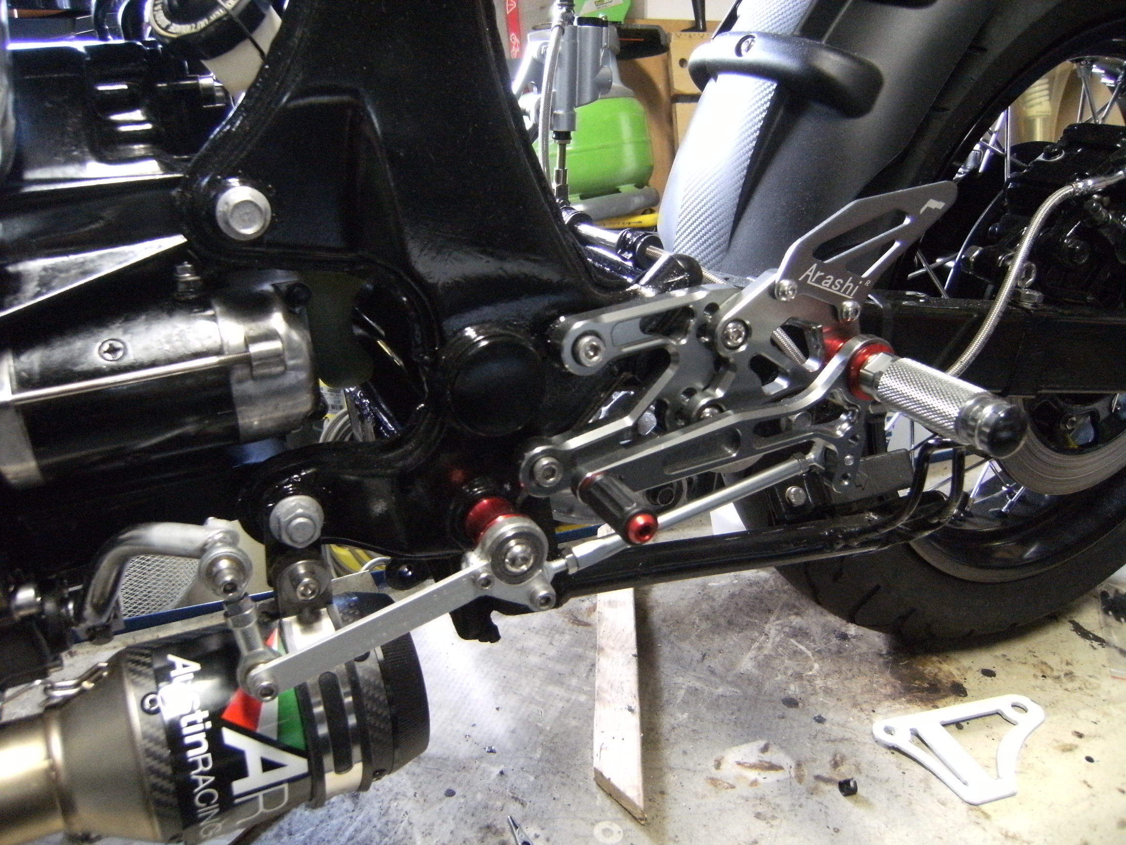

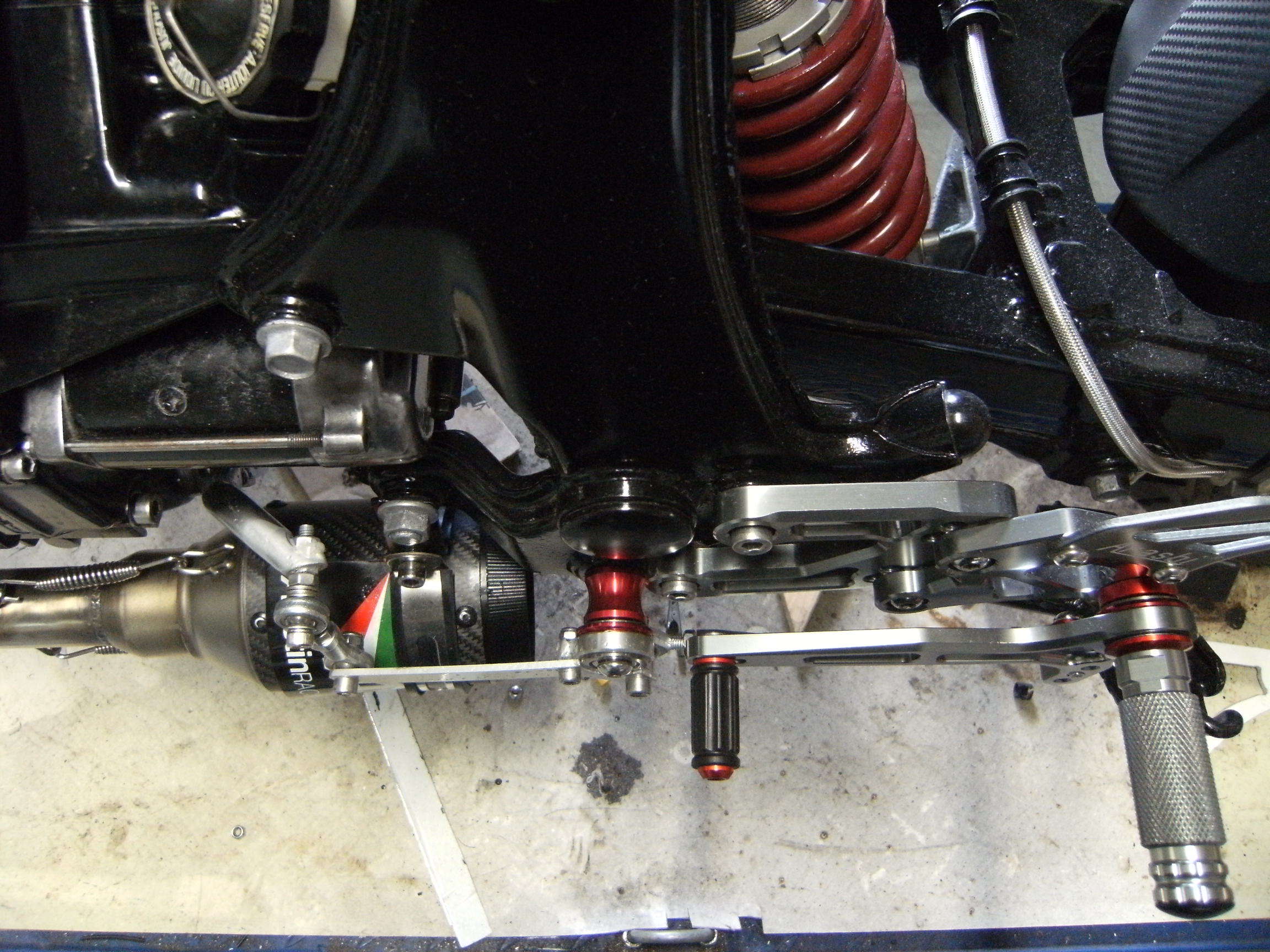

bonjour marin
moi aussi j'ai fait un montage similaire, une chinoiserie mais qui fonctionne bien , avec quelques modifications

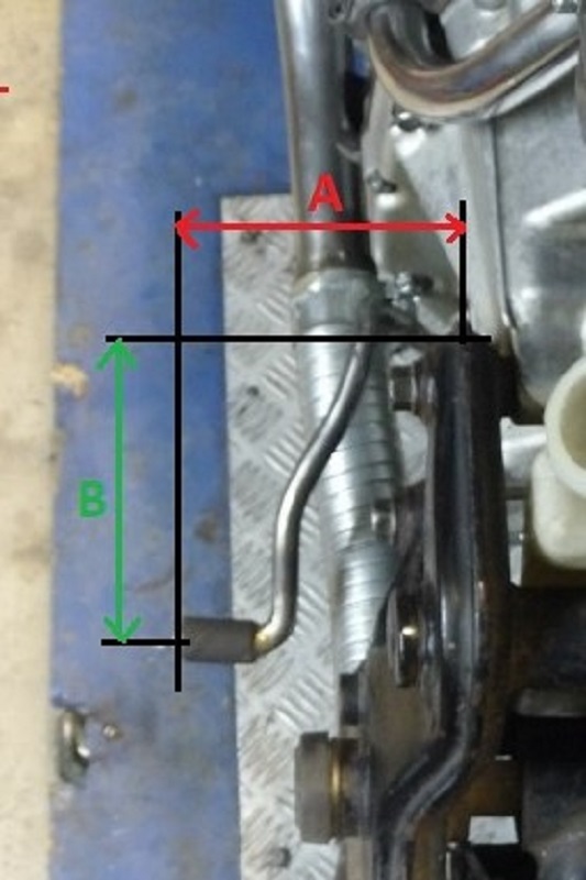

Je me suis sans doute mal fait comprendre, alors je recommence..........mais avec un schéma .
La distance B influe uniquement sur la rigidité/flexibilité du système.
La distance A conditionne la course du sélecteur.
Sur mon montage, rien ne vient gêner la course du sélecteur et la distance A est légèrement plus courte que sur le montage d'origine, donc la course est plus courte et ma sélection en est plus précise.
Pour la beauté et la technicité de la chose mon montage est évidemment un infâme bricolage à coté de ce que vous montrez tous et les réglages de confort modifiés avec les différentes biellettes le sont pour moi en tordant plus ou moins ma pédale de sélecteur.
Mais je revendique pour lui légèreté et efficacité, deux critères prépondérants sur une moto de circuit !

Ce que je reproche à ton montage papy, c'est que le sélecteur pivote quand tu passes une vitesse
J'avais remarqué ça car au début j'étais partis sur un montage comme toi.
