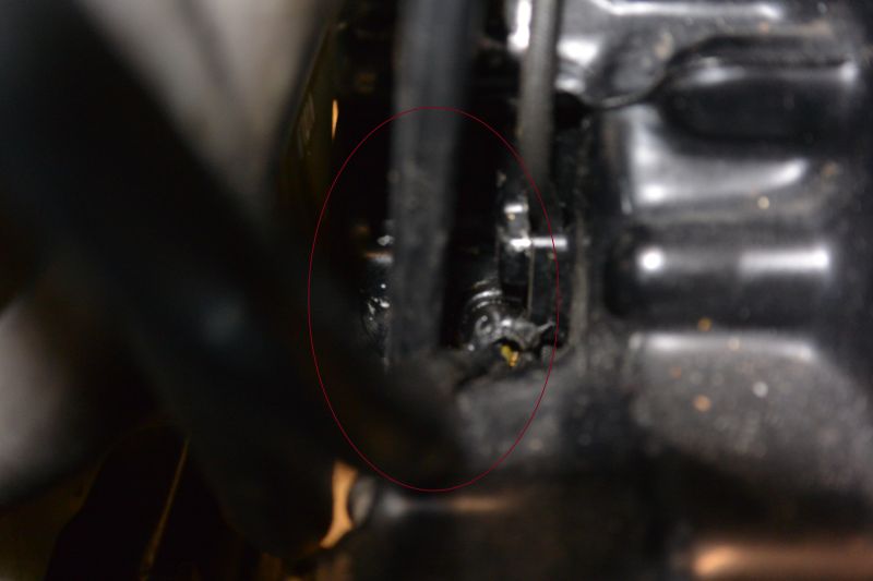

c'est bien cette partie là que je dois démonter? le soucis c'est l'acces..

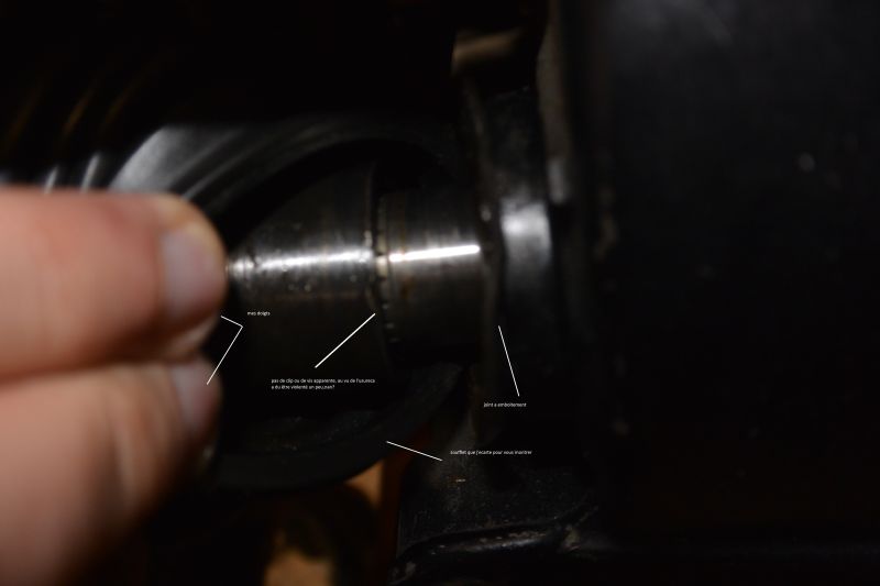

voila ce que j'ai visiblement j'ai écris un peu petit
le trait sur la droite c'est un joint a emboitement
celui du bas le soufflet écarté par mes soins
au milieu, pas de vis, pas de clip au vu de l'usure , j'ai l'impression que ca a été poussé avec un tournevis callé dessus et un maillet?
qu'en pensez vous?

bon eh bien ca ne tenait à rien g juste fait glisser le moteur et hop o_0'
je démonte le plateau arriere dans la foulée

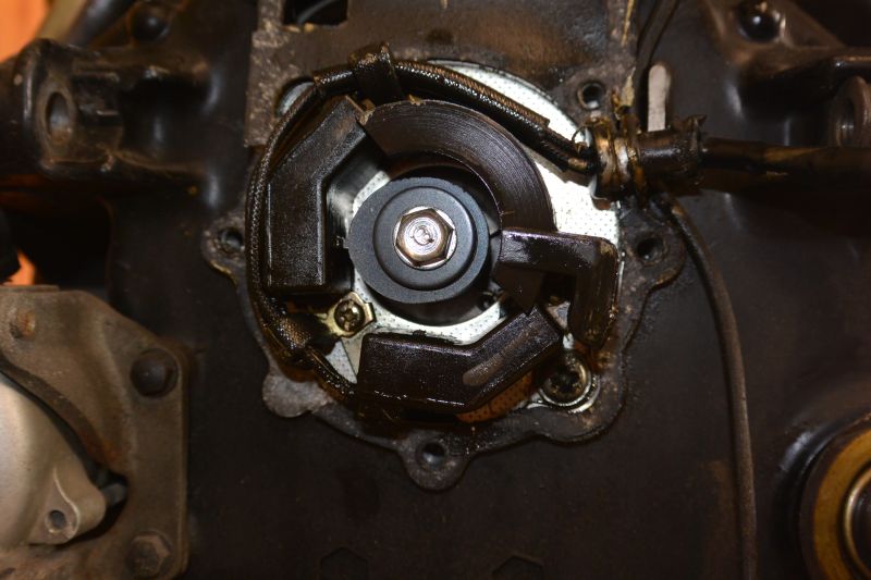

donc si j'ai bien compris je dois changer cette piece au 1er plan?
si oui où je peux trouver ça? j'ai pas mal cherché déjà sans résultat
A vos claviers!! :up
