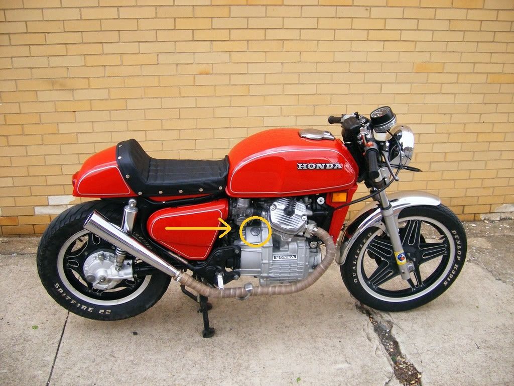

qui m'explique?
j'imagine que le reniflard est utile pourquoi le supprimer ?
sinon je vois sur plusieurs de vos machines des "réservoirs" (canette de redpull, flasques, ect,) de trop plein
vous y mettez quoi dedans :burp: , les 2 trop plein de carbu et ??

Pour le reniflard, c'est qu"il s'agit des 1er moteurs de CX, c'est à dire que les reniflards se trouvent sur chaque culasses coté intérieur et ne sont aucunement supprimés ! et d'ailleurs ne surtout pas les supprimer :D

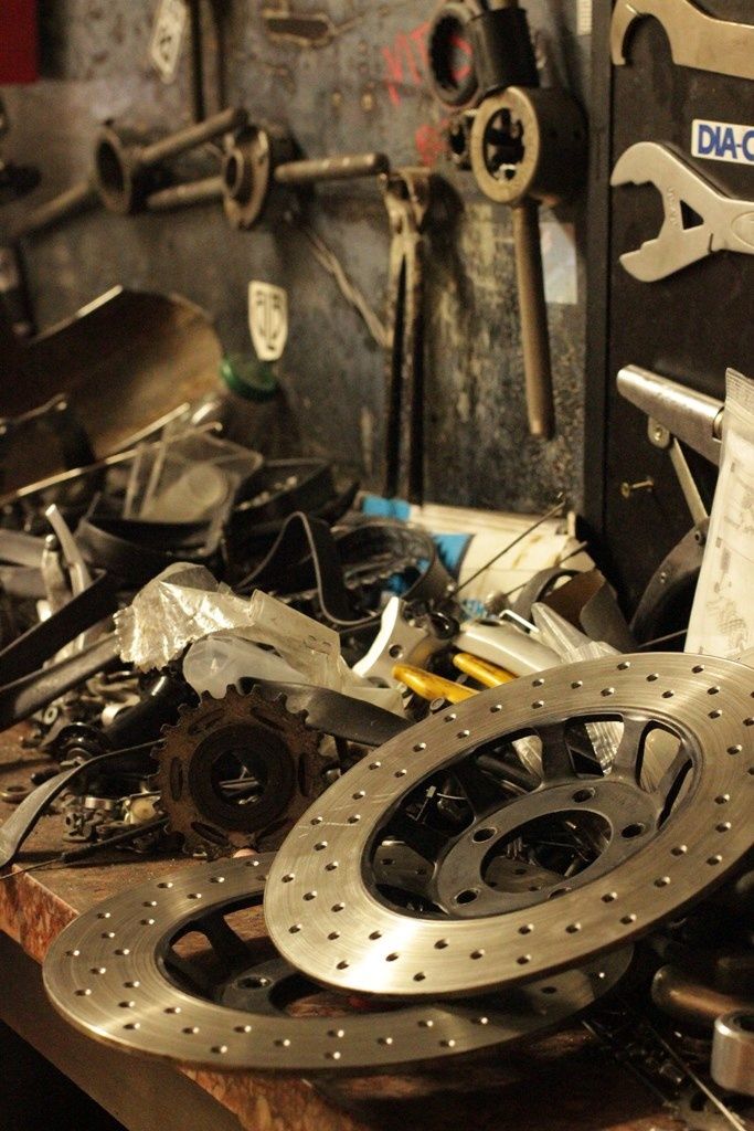

Par contre pour tes disques t'as plutôt bien assuré ! :bravo: t'as des conseils à nous communiquer pour les percer aussi proprement que ça ? :D que je copie :D :lol:

Je crois que c'est seulement le reniflard avec une ventilation ...
PapyTwin avait fait un post là dessus pour son Dark Knight il saura mieux t'expliquer que moi

pour les disques il faut faire un gabarit pour les 5 premiers trous et le déplacer, et une fois que le premier disque est fait s'en servir pour le deuxième ! 50min sur le premier et 10min sur le second
par contre la perceuse à colonne de 150kg en triphasé et mèche spécial "Marseille" pour ouvrir les coffres fort... :up

Bon perçeuse à colonne trouvée :D mais tu as perçé à combien, je trouve le rendu sympa dans ce diamètre ! 4 mm ?
Et le gabarit des 5 trous ! tu parles de quels 5 trous ? il y en a partout !!! :lol: t'as une tof de ton gabarit ? :D

trous en 4 et fraisage en 5.5
pour le gabarit il te faut les 5 trous =
ensuite tu pose les deux premier trous sur les suivants et ainsi de suite
Voilà

ça a l'air facile comme ça ... encore faut il bien calculer l’espacement des trous !
Tu peu donner un plan coté ? :respect:

Ouai t'as raison DreamRacer ... à mon avis il ne faut pas trop se louper et tout calculer avant ! :o
Je vais m'y tenter sur le CRII, je ferais qques tofs avec les gabarits et toutiquanti ;)

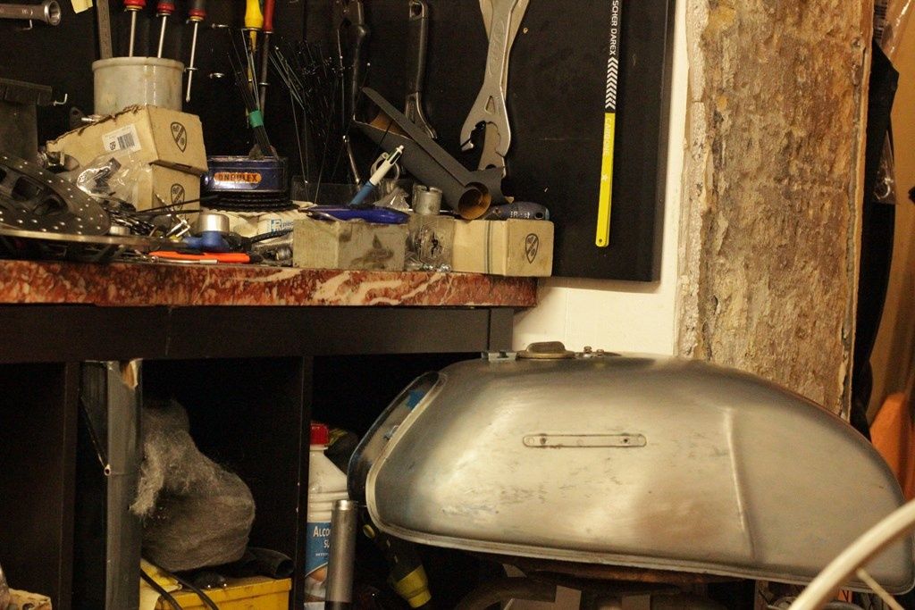

Petite pause santé (4dents de sagesse) je ressemble un peu à un Hamster mais ça roule le projet peu reprendre !
j'ai reçu mes bracelets de TZR
la batterie lithium arrive demain (pour ceux que ça intéresse : batterie lithium cx
ainsi que les coudes d'échappement à 25° (merci jack)
le réservoir est en cours de polissage
les roues sortent de peinture à 14h
quelques photo en fin d'aprèm 8)
