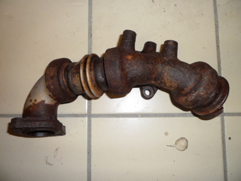

Ci joint une photo de ma pièce du collecteur Hs.

Tu en déduis que c'est de l'inox c'est ça ?
Pour l'aimant, l'inox courant est amagnétique mais certain sont magnétiques, nous avons eu les 2 au boulot pendant un temps. Le titane est faiblement magnétique mais dans quelles proportions ????? Je ne sais pas si on en à, il me semble qu'il y a une barre "interdite" d'utilisation sans préavis mais il me semble que c'est un alliage à base de cobalt. Je me renseignerai dans la semaine.
Ce qui m'étonne, si c'est de l'inox, c'est que le soudeur est fait autant de dégât, c'est un matériaux qui se soude facilement et sur ta photo il n'y a même pas un semblant de métal d'apport ou de cordon, c'est déchiqueté. A moins que la pièce était déjà plus ou moins en dentelle avant la tentative de réparation.
