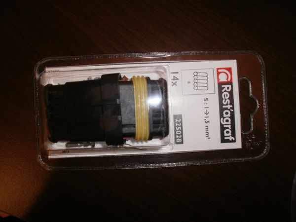

voila l'achat du jour: connecteur étanche :D chez AD (merci pour l'info entre temps) et demain je regarde pour du scotch isolant et gaine thermoretractable il en avait plus :cry:
@+f

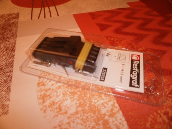

quelqu'un pourrait me dire quelle genre de pince je doit prendre , le prix et ou je pourrais trouve sa
parce qu'avec la mienne ça va pas :?
freddy
Messages : 4592
Pour autant que je puisse le voir sur la petite photo, il me semble qu'un outil comme celui-ci devrait faire l'affaire
Ça fait du très bon boulot et les connexions sont bien plus fiables qu'avec les cosses en couleur de supermarché ! :wink:

Message par couillu »
+1!
par contre ne pas se tromper de taille de sertissage et ne pas serrer comme un bourrin sous peine de couper la partie a sertir... :(
