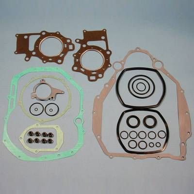

Vu le prix des piéces (aujourd'hui j'ai commandé deux joints de culasse + 8 joints de queues de soupape = 180 EUROS), je pense qu'il te faut une certitude avant de changer quoi que ce soit...

Dis donc Franck, ça sert à quoi que l'on donne des adresses ????? Chez Cresphontes, une pochette complète de 650 c'est dans les 120 euros........Valable pour La Duf, il vaut mieux acheter une pochette complète.

thierry mecano a écrit :Dis donc Franck, ça sert à quoi que l'on donne des adresses ????? Chez Cresphontes, une pochette complète de 650 c'est dans les 120 euros........Valable pour La Duf, il vaut mieux acheter une pochette complète.

La DuF a écrit :Question : Connaissez-vous une source parallèle, efficace et peu dispendieuse pour les joints des conduites d'eau qui sont au dessus des 2 culasses ? aussi bien les joints entre les coudes et les culasses que les joints aux 2 bouts des 2 tubes rectilignes ? Références ?
Bonjour François ! Regarde si tu trouves ton bonheur par là : http://www.four-shop.de/start.php?cx_500.php
